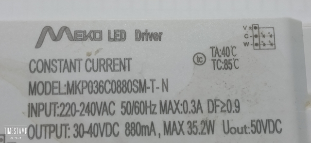

Hallo liebes Forum, Schwarmwissen ist gefragt und Hilfe für mich.
Ich will der Nachbarin Helfen. Sie hat eine LED-Deckenleuchte, deren Schaltnetzteil von den Obermietern "bewässert" wurde.

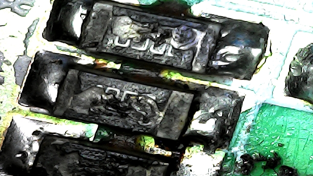

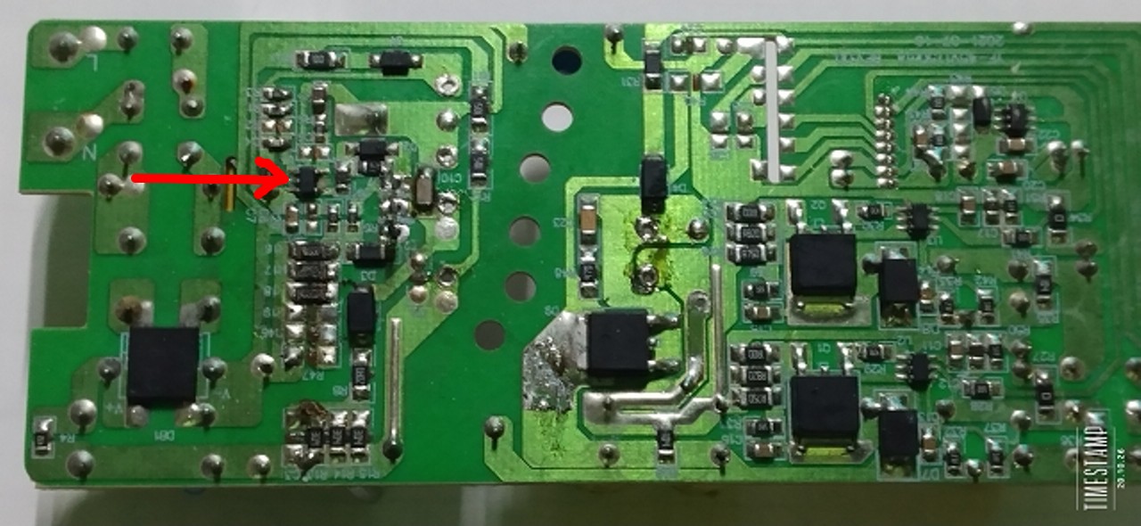

Durch das Wasser hat der Mosfet CM7N65F nur noch den Wert von einem Widerstand. Am Source Anschluss sind 4 Widerstände parallel gegen V-. Der Kurzschluss hat gut gewirkt und alle 4 durchgebrannt. Die Fragmente der Beschriftung bilden für mich noch keinen Sinn.
Vielleicht hat hier im Forum einen Hinweis für Ersatz
Achso, die Leuchte (120x45x8cm) ist vom Bauhaus. Obwohl auf der Beschreibung steht, dass sowohl das Netzteil als auch die LED-Leistwen austauschbar sind, ist man diesbezüglich nicht bereit zu helfen. die Garantie ist seit 5 Montaten erloschen
OP #8105945
Nicht ganz betreff der Lichtfarbe und Dimmung.
Mit dem Labornetzteil von aussen auf den "Niederspannungsteil" Spannung gegeben. Sowohl Lichtfarbe als auch Dimmung funktionieren.
Ich wollte diesen Weg nicht gehen, aber nach auslöten des Trafos hat H.H. recht, die Primärwicklung ist "gehimmelt." Also werde ich die Primärseite stilllegen und einen der vorgeschlagenen Schaltnetzteile bestellen
