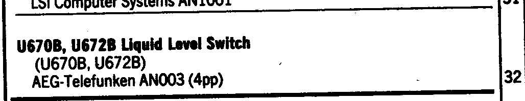

Im IC-Master von 1993 immerhin erwähnt. AEG-Corp , auf drei Seiten zusammenzusuchen. Es gab eine 4-seitige Application-Note AN003. Die ist aber schwer zu finden. Solche Unterlagen aus dem Prägooglicum sind rar. Ich habe in meinen zwei Telefunken-Datenbüchern vergeblich gesucht.

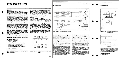

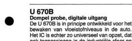

falls noch nicht bekannt, vorerst etwas von "Actueel IC Handboek" (s. Anhang nur Vorschau wg copyright)"fabrikant: Telefunken" "U 670B"
Buch von Verstraaten , war Autor bei Elektuur/Elektor,ist niederländisch, aber reine Volltextdatei gibt es auch
https://archive.org/details/actueel-ic-handboek-deel-02-algemene-informatie/Actueel_IC_Handboek_Deel_19_Sensoren/page/n9/mode/2up
