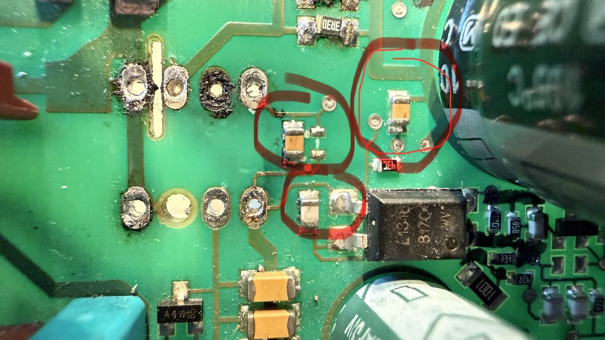

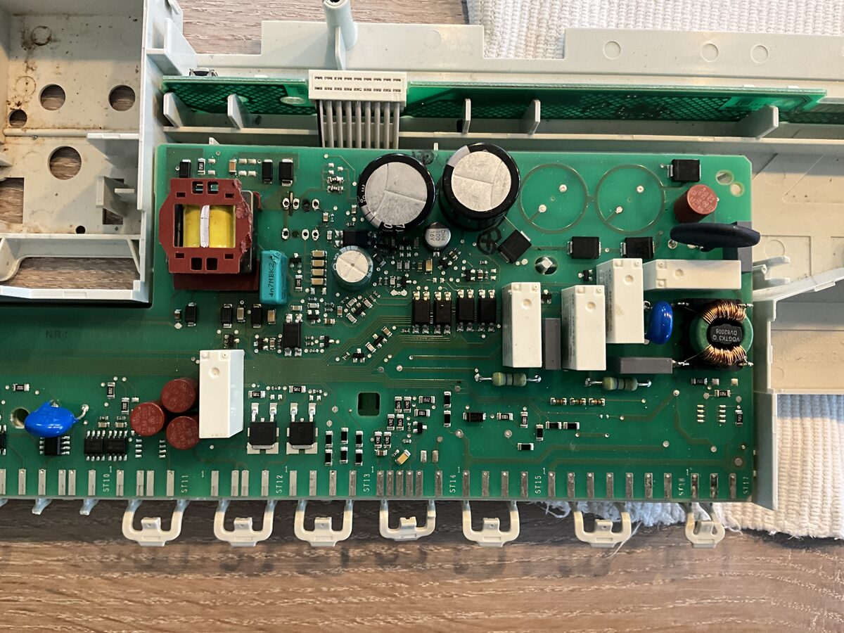

Nach einem Kurzschluss geht der Geschirrspüler nicht mehr an, Handspülen :)!
Auf der Platine klickt nur ein Relais.
Ich habe den ICE3BR4765j ausgelötet, der ist defekt.
Ich habe auch die drei SMD Kondensatoren (eingekreist) gemessen, alle haben keinen Widerstand (Ohm unendlich, auch nach entladen).
Wisst ihr welche SMD Kondensatoren man hier einbauen kann, 100nF?
Könnten noch andere Bauteile defekt sein, die Sicherungen (braune Tonnen, große Elkos habe ich bereits geprüft)
Zu ICE, ausgelötet und dann zw GND und Drain so 1 Ohm.
Ok, dann wird er defekt sein.
Ja, dann bleibt halt nichts anderes übrig als alles vor und um den IC herum durchzuprüfen/-messen.

Hm, jetzt weiß ich nicht mehr weiter, habe die beiden großen Elkos (47F)
ausgetauscht und auch den IC.
Beim einstecken ist der neue IC durchgebrannt.
Du hast innerhalb eines Tages einen neuen IC besorgt? Alle Achtung ...
Aber wie ich schon schrieb - "... dann bleibt halt nichts anderes übrig als alles vor und um den IC herum durchzuprüfen/-messen.", was natürlich rel. viel ist.
Vielleicht ist auch nur der Rsense am CS-Pin (3) durch (sicherlich der 3R30 oben im ersten Bild, dessen Lötung ohnehin ziemlich angefressen und möglicherweise kalt aussieht), oder dann eben die Feedback-Schaltung am FB-Pin (2), die hier offensichtlich etwas komplexer sein dürfte als wie nur im Datasheet dargestellt ...

Der blaue 4n7 ist offensichtlich durch die Auslötversuche beschädigt und sollte getauscht werden. Auch die SMD R mit 3,3 Ohm liegen nicht mehr so, wie sie sollten. Die großen Elkos dürftes Du schon ausgelötet haben. Ob da die Durchkontaktierungen noch ok sind?
Das Trofogehäuse ist auch arg in Mitleidenschaft gezogen.
Hast Du die anderen Sicherungen schon geprüft? Mit welchen Ergebnis? Hat der Trafo eine intakte Primärwicklung?
