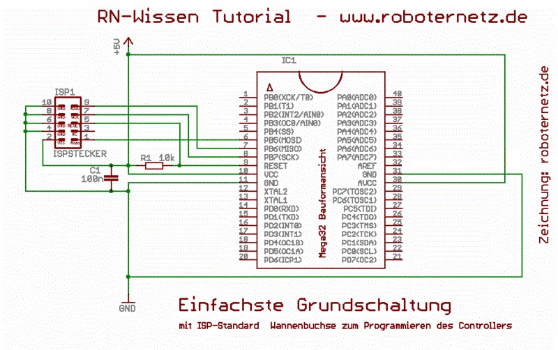

1. Grundschaltung für µC:
(800px-Avrtutorial_grundschaltung_mitisp.gif )

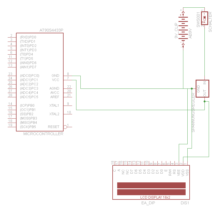

2. Stromversorgung für µC und LCD Display:
(stromversorgung.png)
Die Pins des Displays (RS, E, DB4-DB7) an Port A des µC. Zur Ansteuerung
würde ich dann den Treiber lcd-routines, der hier auf der Seite
verfügbar ist verwenden. (Ports muss ich dann in der H Datei anpassen)

Gast #3291540
Hi
>Als LCD Display dient ein AV1624 von Conrad Elektronik
Mit VEE an GND wird das nicht gehen. Das Display braucht eine Spannung
von 3,8V zwischen VCC und VEE. Also Einstellregler 10..20k zwischen VCC
und GND. Den Abgriff vom Regler an VEE.
MfG Spess

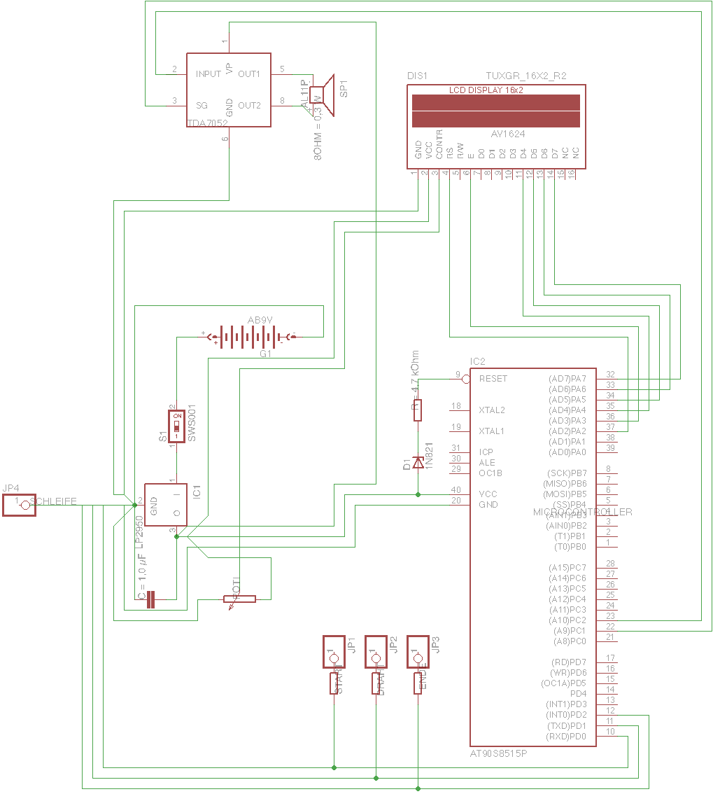

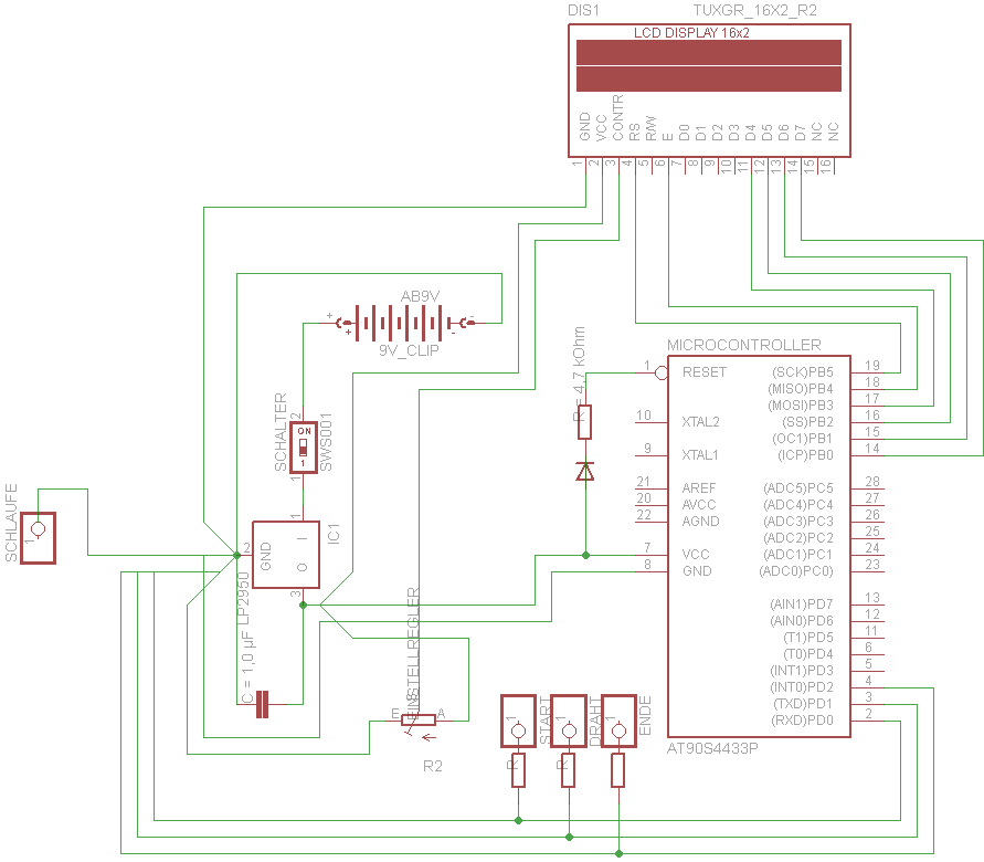

ich habe die vorherigen Ratschläge mal alle beherzigt und versucht das
Ganze in einem Schaltplan darzustellen. Der Lautsprecher bleibt jetzt
erst mal weg. Wenn wirklich werde ich wie von MarWin geschrieben einen
Piezolautsprechern verwenden. Auch noch mal danke für diesen Hinweis.
Habe ich bei meinem Schaltplan nun noch irgendwas übersehen? Danke schon
mal für eure Hinweise und Tips :-)

Gast #3292679
Hallo Wolfgang,
erstmal Danke für deine ausführliche Antwort, hat mich sehr gefreut.
Ich habe hier im Forum und auf der Seite mal ein wenig nachgelesen wegen
Verstärkern. Dabei ist mir der TDA7052 aufgefallen.
Außerdem war im letzten Schaltplan noch der falsche µC eingezeichnet.
Habe hier einen Atmega8515L. Habe das noch ausgebessert und auch mal den
TDA7052 integriert.
Fällt dir noch irgendwelche Sachen an dem Schaltplan auf, die ich nicht
beachtet oder übersehen haben sollte?
Vielen Dank schon mal im Voraus für deine Antwort.
Christian
Gast #3292700
Deine Start Draht Ende Kontakte müssen anders sein, damit sie einen
Kontakt nach Masse erkennen und nicht dauernd 0 liefern.
    +5V
    10k
uC|--+--Start
Die Diode bei Rest macht keinen Sinn, es gibt eine Z-Diode zur
Vermeidung von Spannungen über 7V
+5V --4k7--+--|RESET
           |K
         ZD6V2
           |A
          GND
aber die Schaltung ist auch unüblich, normalerweise kommen dort nie mehr
als 5V hin, normalerweise reichen die 4k7 (oder 10k).
R/W vom Display solltest du anschliessen, wenn du ihn nicht benutzt,
dann eben auf Masse (=Write).
#3292788
Wenn Du einen Audioverstärker nutzt solltest Du nur
Wechselspannungsanteile einkoppeln. Also eine R/C Kombination zwischen
PC2 und Pin2 vom Audioverstärker. Pin3 vom TDA7052 gehört direkt nach
GND. Du kannst den zwar zusätzlich auch über einen Ausgangspin schalten,
allerdings weis ich nicht welchen interessanten Effekt Du damit
erreichen möchtest.
Es würde aber auch eine einfacher Transistor anstelle des TDA7052
genügen.
Du hast ein bisschen wenig Abblockkondensatoren vorgesehen. An den
Mikroprozessor gehört ein 100nF unmittelbar an die Stromversorgungspins.
Am TDA7052 solltest Du auch unmittelbar am IC Abblockkondensatoren
vorsehen. Ich vermute die sollten etwas größer als 100nF sein, da musst
Du mal ins Datenblatt schauen. Sinnvoll ist sicherlich auch ein
Lautstärkepoti vor dem TDA7052.
Ansonsten hat WaWin ja schon die Hinweise wegen RESET und den
Eingangspins gegeben.
Du kannst am Ende der Drahtschleifen noch Schaltplättchen anordnen, so
dass Du eine Rückmeldung hast wenn jemand das Ende der Schleife erreicht
hat. Du brauchst dann nur drei Eingangspins zusätzlich und hast eine
"Zielfoto-Entscheidung".
