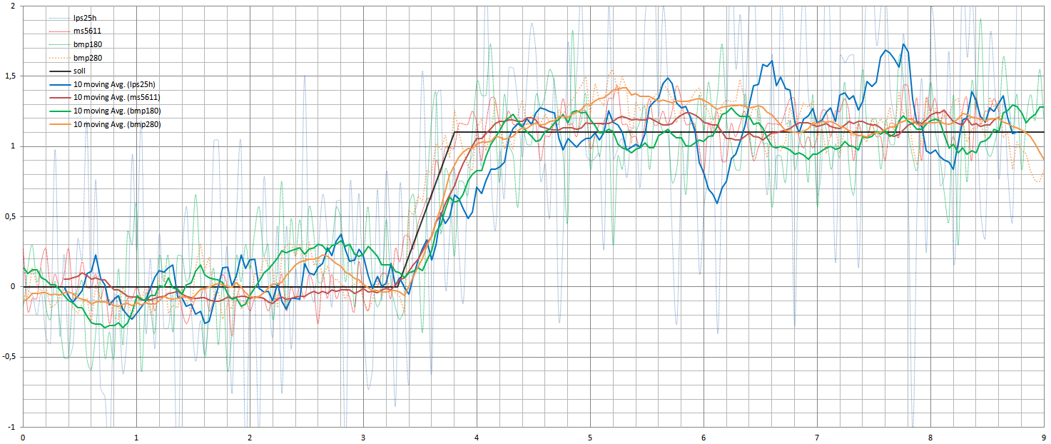

Hier gab es ja mal einen Vergleich, wobei es sich nur um eine Stichprobe
handelt, da der Vergleich nicht statistisch untermauert ist:
https://2.bp.blogspot.com/-JYnLYmMkXYg/Vu0_LAE64gI/AAAAAAAAAgA/f1RgMSPZft8jVzd_KBEx4WLWtk8Vz9UZA/s1600/SensorData.PNG
Der BMP280 hat zwar die höhste Auflösung zu bieten, allerdings ist die
Auflösung mehr Schein als sein.
Ist zu erwarten, dass der BMP380 den MS5611 überholen wird?

Beim oben verlinkten Vergleich BMP180, BMP280, MS5611 und LP25h hat der
MS5611 immer noch am besten abgeschnitten. Der LPS22HD kommt zwar mit
einer höheren Auflösung her und das RMS-Rauschen sieht kleiner aus,
allerdings vermute ich nach den Informationen aus dem Datenblatt, dass
er nicht wesentlich besser abschneiden wird.
