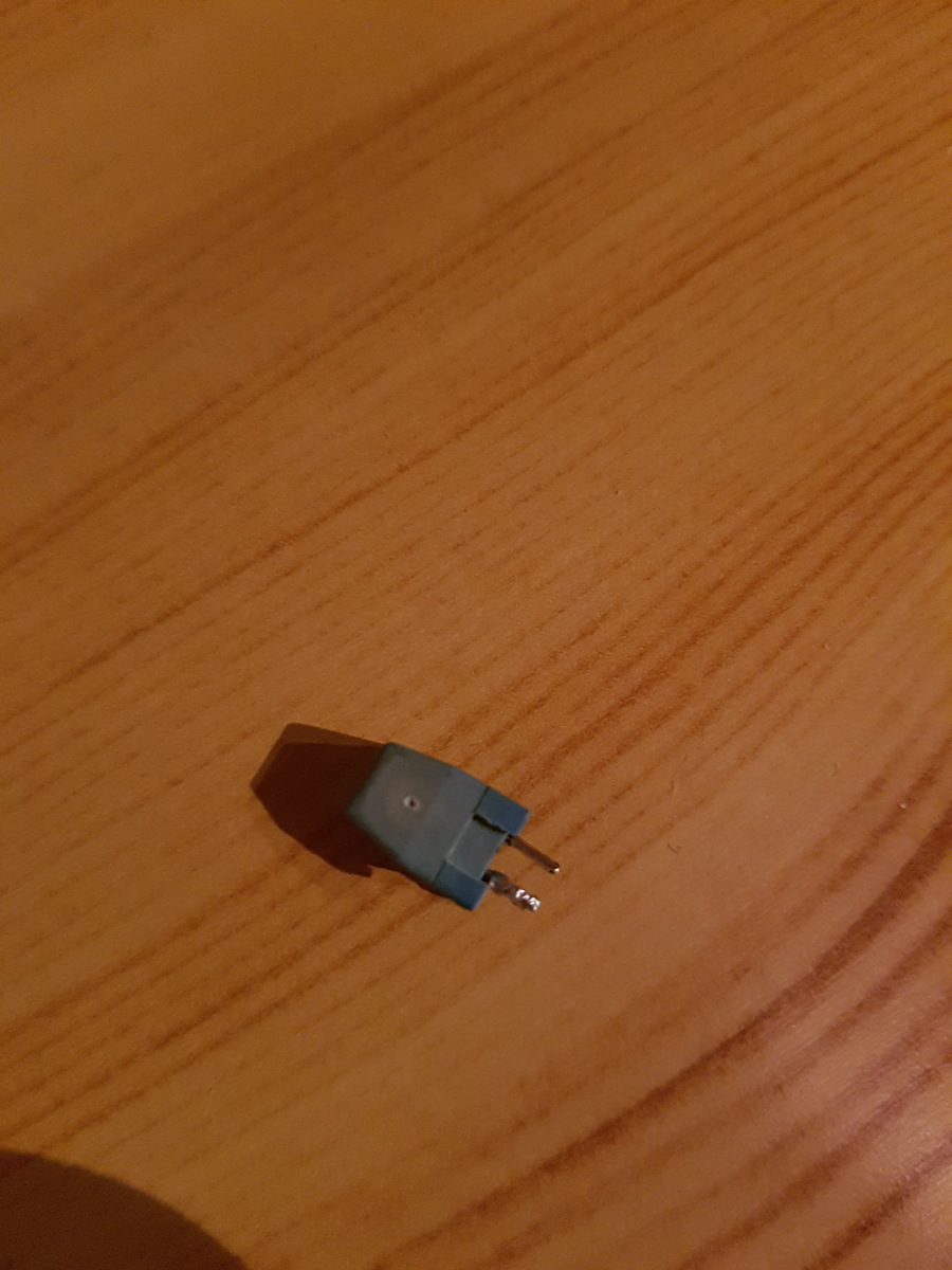

Hallo Zusammen,
ich habe von einem Freund eine Industriewaage erhalten, wo das Netzteil
abgeraucht ist.
Bei der ersten Sichtkontrolle ist mir das Bauteil aufgefallen. Man
erkennt an dem Bauteil auf dem Foto eine deutliche Verfärbung der
Leiterplatte.
Auf dem Gehäuse des Bauteils steht nichts.
Was zur Hölle ist das? Widerstand? Diode? Spule? Sicherung?
Wäre super wenn jemand das Bauteil erkennt.
Vielen Dank im Voraus,
Gruß Mario
#5762634
wie, da ist nichts zu sehen
super, dann mach mal nen Bild von der Platine (von oben und unten sodass
man alles gut sieht), aus dem Zusammenhang wo das Teil herkommt könnte
man eventuell darauf schließen was es tut und warum es defekt sein
könnte.

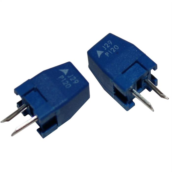

#5763996
> Man muss keine Zeitreise in die Vergangenheit machen.
> Ist ein aktuelles Produkt von TDK/Epcos.
Ja mai, wenn man den genauen Typ nicht kennt ist es recht egal wer die
heute unter welcher Bezeichnung herstellt. Woher willst du wissen das es
sich um einen J29 handelt? Bei gleicher Nennspannung kommen auch
J284-290 mit 0,2-3,2kOhm in Betracht. Habe da wenig Lust zu spekulieren.
"Industriewaage erhalten, wo das Netzteil" gibt das nicht her.
