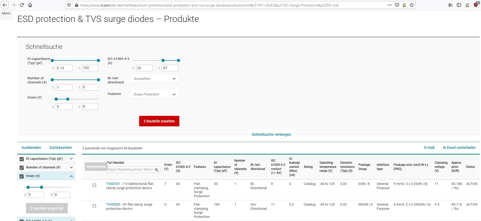

#6700241

https://www.ti.com/de-de/interface/circuit-protection/esd-protection-and-tvs-surge-diodes/products.html#p3197=26;43&p2192=Surge%20Protection

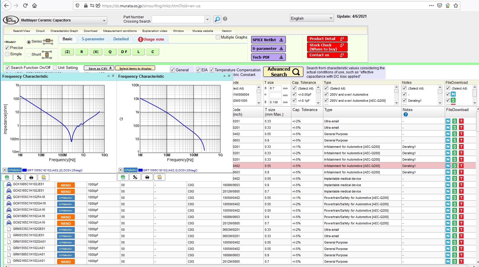

OK, Snubber. Das ist ein RC - Glied in Reihe. Der ohmsche Widerstand
soll das Schwingungsverhalten dämpfen und somit den Peak verkleinern.
Jetzt müssen wir nur noch einen passenden KerKo heraussuchen.
Kapazitäten und auch Induktivitäten sind in der Realität je nach
Frequenzbereich eben auch anders. Murata und andere Hersteller liefern
Daten dazu. Sie liefern auch Simulationsmodelle für LTspice. Ein
Impedanzdiagramm ist zunächst schon ausreichend. Siehe Anlage.
https://ds.murata.co.jp/simsurfing/mlcc.html?lcid=en-us
Ich habe mir ein 1 nF/25V KerKo angeschaut. Die Eigenresonanz liegt bei
ca. 280 MHz. Das könnte schon passen. Wenn Du die 2 fache
Spitzenspannung hast, so ist der Schaltstrom nur zur Hälfte beiteiligt.
R = (2 x 5 V) / (18 A / 2) = 1,11 Ohm. Ich würde in der Tat 1 Ohm, 2,2
Ohm, 3,3 Ohm mal durchtesten.
Ob SMS - Bauteile für einen Snubber dies überleben wäre wieder ein
weiterer interesannte Aspekt. Eine TVS Diode schafft das.
Wie man sieht hat die TVS0500 einen Nennspannung von 5,0 V. Die
Durchbruchspannung beträgt aber 9,5 V. Sie zündet erst richtig bei 9,5
V. Allerdings fließt auch schon zuvor Ableitstrom der einen Peak
mindert. Am besten mal einsetzen und mit dem Oszi beobachten. Eine TVS -
Diode & ein SMD - Snubber wären wohl ein gutes Paar.
Übrigens, einen 1 nF Folienkondensator wirst Du nicht so ohne weiteres
einsetzen können. Er ist volumenmäßig größer und deshalb liegt seine
Resonanzfrequenz viel tiefer.
Zur TVS - Diode. Die 5 V - Type hat eine Größe von 2 x 2 mm!
Die Maximum Slew Rate liegt bei 2,5 V/us. Eigentlich für ns - Peaks
nicht sehr schnell. Allerdings könnte hier der Snubber helfen und den
Peak verbreitern und somit die Flanken verflachen.
