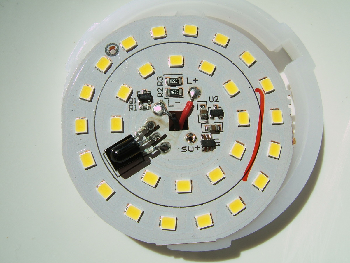

Die Dämmerungssteuerung ist im Solarmodul. Das Problem liegt aber bei
den Lampen selbst, die beim Anlegen der Spannung ausgeschaltet sind. Auf
der Platine mit den LEDs befindet sich noch ein Controller und
Hühnerfutter für die Strombegrenzung und Steuerung + IR-Empfänger für
die Fernbedienung.
Ich habe keine Erfahrung mit der Schaltung und nehme mal an, da lässt
sich nichts umbauen?

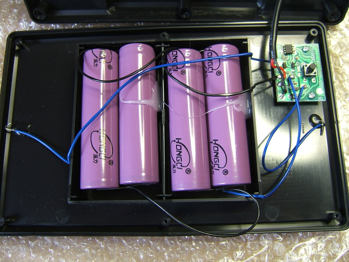

Hier noch die Daten von der Anlage:
Solarmodul 5V 1,5W (280mA konnte ich in der Mittagssonne messen)
Eine Lampe zieht 470mA.
Akkus 4 x 18650(?)-Zellen. Sind unbeschriftet, laut Anleitung 1100mAh je
Zelle.

Georg M. schrieb:
> Welche Kennzeichnungen haben U1, U2 und Q1?
U1 = 04218 SS0170
U2 = 662K
Q1 = A2SHB

Gast #6709170
Ich habe mal eine Lampe an das Labornetzteil angeschlossen. Da blitzt
sie genauso auf, wenn ich die Leitung verbinde. Beim langsamen
hochdrehen der Spannung passiert das nicht. Also ein Problem der Lampe.

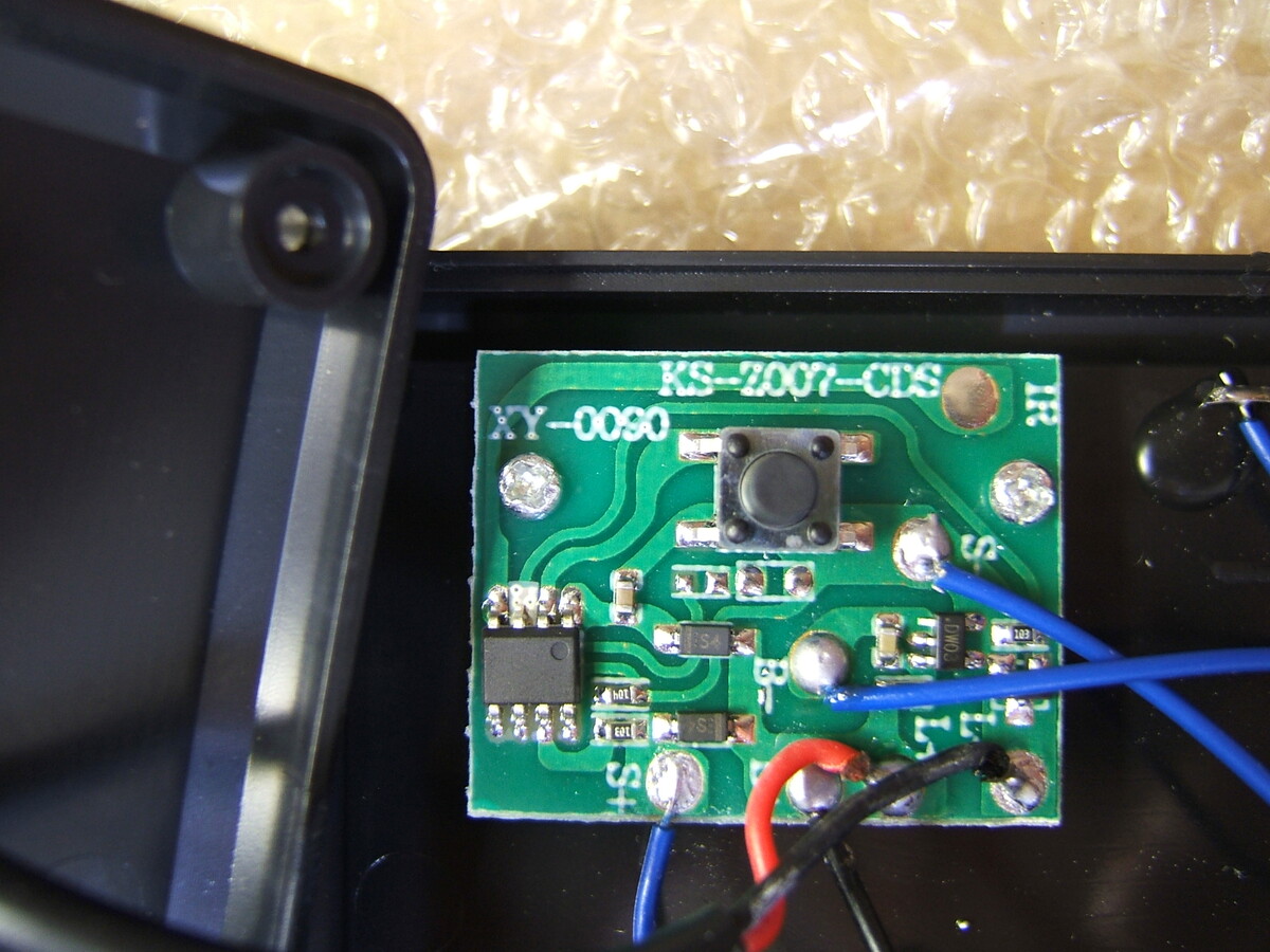

Das Blinken scheint jedoch ein Problem der Platine im Solarpanel zu
sein. Das konnte ich mit dem Labornetzteil nämlich nicht reproduzieren.
Beim langsam hoch oder runterdrehen nicht, auch nicht beim plötzlichen
Verbinden mit knapper Spannung. Im Gegenteil, die Lampen arbeiten sogar
noch bei 2V, leuchten zwar nur ganz schwach, aber lassen sich noch über
die Fernbedienung steuern.
Vielleicht hat der Controller im Panel keine vernünftige Hysterese. Ich
kann sie auch in der Werkstatt zum Blinken bringen, wenn ich das Panel
nicht ganz abdecke. Werde mal messen was da passiert.
Gast #6709180
So, ich habe das mal versucht zu provozieren. Ich bewege das Solarpanel
ganz langsam mit dem Gesicht nach unten auf den Tisch zu. Ab einem Punkt
schaltet es die 3,6V am Ausgang ein. Die Lampe blinkt. Die Spannung
sinkt dabei langsam ab. Wenn ich das Panel weiter nach unten bewege geht
die Spannung wieder auf 3,6 hoch und das Blinken hört auf. Die haben
einfach keine vernünftige Hysterese einprogrammiert oder sie gleich ganz
weggelassen.
