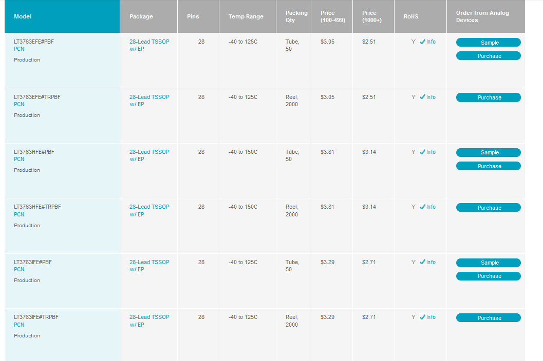

3. hier habe ich die folg. IC gefunden (LT3763:
https://www.analog.com/en/products/lt3763.html?doc=LT3763.pdf) Aber die
ist tatsächlich nicht mehr zu verkaufen.

Gast #7109588
Der ausgesuchte Baustein braucht wenigstens 2V mehr am eingang als am
Ausgang, aber mit 7V auf 5V ist dann schon grenzwertig, der Mosfet soll
ja ordentlich durchschalten für geringe Verluste. Aber an sich eine
interessante Idee, das ding zu mißbrauchen. Der kann ja sowohl laden als
auch entladen steuern und das dürfte mit 2 analogausgängen möglich sein,
wenn ich nix übersehen hab.
