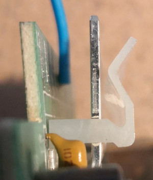

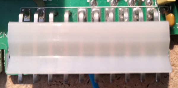

woher bekomme ich diesen Steckverbinder mit RM 3,96mm? In meinem jugendlichen Leichtsinn habe ich ihn zuerst für einen Molex KK 396 gehalten. Aber es scheint wohl eher ein Joint Tech A3960WR zu sein, oder?
Leider ist die Mindestbestellmenge bei TME 10000 Stück, Bestand = 0. Und ich brauche nur einen 3poligen und einen 10poligen oder alternativ 1x3pol., 1x2pol. und 1x6pol. Bei Reichelt, Mouser, RS, finde ich sie gar nicht.
Also:
  • Welcher Steckverbinder ist das?
  • Wo bekomme ich ihn in kleinen Stückzahlen?
Oder muss ich mir bei TME einen 20poligen bestellen und den dann durchsägen...?

14polig: https://www.lcsc.com/product-detail/Wire-To-Board-Connector_HR-Joint-Tech-Elec-A3961WV-14P_C364646.html
(3polig gibt es, aber 10polig aus irgendeinem Grund nicht)

Der Molex KK396 wird passen...
Ja, vermutlich. Ich möchte nur gerne ausschließen, dass sie wackeln oder der Stecker irgendwann herausfällt. Das Gerät vibriert.
Wackeln ist bei diesen Steckern einkalkuliert, das dient auch der Kontaktreinigung... Spaß. Aber "saugend" haben die KK396 noch nie gesessen. Etwa Luft ist da drin, das wird durch die Kontaktform kompensiert. Die sind eine Art aufgewickelte Feder, die können das ab.
Ja, wenn der Stift zur Kontaktform passt. Daher bin ich etwas zögerlich, Joint Tech A3960WR mit Molex KK396 (oder KK156) zu mischen. Natürlich kann ich auch einfach auf der anderen Seite den Joint Tech Stecker abkneifen und ebenfalls durch Molex ersetzen...

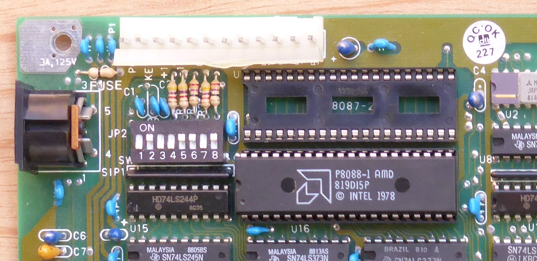

Dann habe ich gegen Ende der 80er ausgerechnet in dem PC-Laden gearbeitet, der seine Ware nicht bei den meisten Herstellern gekauft hat. Gut möglich.
Sorry, Hinz, bei aller Hochachtung, die Dein detektivisches Gespür bei der Bauteilebestimmung sonst verdient, aber ich hab' einfach in den letzten Jahrzehnten mehr als genug mit irgendwelchen PCs zu tun gehabt, als daß ich das so stehen lassen könnte ...
https://xkcd.com/386/
Schau dir mal die Kontakte bei molex an: https://www.molex.com/en-us/products/part-detail/08550133
Die überbrücken den GrandCanyon.

  1. Da waren die meisten (billigen) PCs noch XTs, die besseren aber waren ATs. Und einen ersten, wenn auch damals völlig sinnlosen 386er gabs auch noch.
Fassen wir zusammen: Es gab /einige/ Klone, die den von Dir favorisierten Steckverbinder nutzten, aber eben auch auf Deiner Seite welche, die die mir bekannten und von IBM schon im 5150 verwendeten Steckverbinder nutzten.
Vor dem 5150 jedenfalls hat niemand PC-Clones hergestellt, ich denke, daß wir uns darauf einigen können.

Ich hab' Dir ein Bild vom IBM 5150 gezeigt. Das ist das Original.
Wer ist hier bockig?
