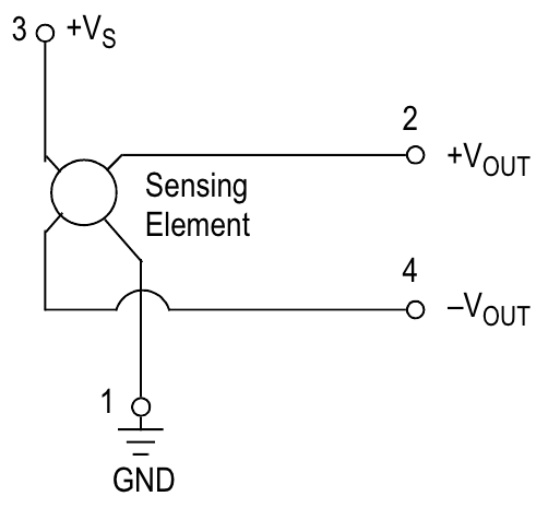

ich würde gerne einen Luftdrucksensor - MPX12DP - ausprobieren. Versorgt
wird dieser mit 3 bis 6 Volt und die Druckdifferenz kann man als
Spannungsdifferenz an V+ und V- messen.
Datenblatt:
http://www.freescale.com/files/sensors/doc/data_sheet/MPX12.pdf
Darf ich V- einfach so auf Masse legen und V+ an den ADC eines
Mikrocontrollers oder nicht invertierenden OPVs anschließen? In dem
Datenblatt steht keine weitere Beschaltung. Aber ich sollte sicher einen
Blockkondensator zwischen Vs und GND (100nF) benutzen. Sollte noch ein
kleiner Kondensator (10 bis 100pF) zwischen V+ und V-?
Viele Grüße
Sebihepp

Wie soll mir der Differenzverstärker helfen? Am Ende habe ich wieder
eine Differenz - Ich brauche aber eine Spannung in Bezug auf GND. Ich
sehe nur eine Schaltung mit 3 OPVs. Das ist erstens ziemlich viel und
zweitens kenne ich (noch) keinen OPV für 3V. Deswegen habe ich ja
gefragt ob ich V- nicht einfach auf GND legen kann?
