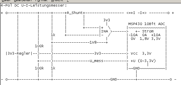

ich habe mal eine Frage zur OPV Beschlatung bei bidirektionaler
Shunt-Strom-Messung.
Ich möchte ein DC-Leistungsmesser bauen, der den Stromfluss in beide
Richtungen messen kann. Dabei soll GND ohne "Unterbrechung" (Shunt)
durchgeschleift werden, daher Shunt in high-Side (vgl. Skizze).
Dafür würde ich die Spannungsdifferenz mittels Differenzverstärker bzw.
gleich einen Instrumentverstärker z.B. INAxxx erfassen.
PROBLEM:
Bei negativer Stromrichtung würde eine negative Spannung aus dem INA
kommen (und eine neg. Versorgungsspannung benötigen). Nun möchte ich das
Potential so anheben, dass bei
-10A => 0V,
  0A => Vcc/2,
+10A => Vcc    ausgegeben wird.
Wird es dadurch erreicht, dass die neg. Versorgungsspannung des INA auf
Vcc/2 lege mit einem 1:1 2kOhm Spannungsteiler?
Daten: U_mess: 0-30V; I: -10A bis +10A
Shunt: 5-10mOhm (geplant)
uC: MSP430G2553 mit 10Bit ADC @Vcc = 3V3
Messrate: 10Hz (jeweils oversampling 512Werte => "virtuelle" 12Bit)
2.) Frage zum Messbereich umschalten: einfach Verstärkung am INA ändern,
indem weiteres R parallel dazu/weg geschaltet wird?
Hall-Sensoren habe ich getestet, war aber recht unzufrieden mit der
Auflösung I< 1A bei max +-12,5A.
Vielen Dank!
Schöne Grüße Jonas
Skizze: s. Anhnag

@  Jonas (Gast)
Dafür gibt es fertige ICs. Google mal nach high side current monitor.
MAXIM & Co haben da viele, auch bidirektionale.
So einfach ist es nicht. Die Eingangsspannung muss bei den meisten INAs
kleiner gleich der Versorgungsspannung sein.
>-10A => 0V,
>  0A => Vcc/2,
Ist OK.
Nein. Wie soll er denn dann Spannungen kleiner VCC/2 ausgeben?
Der Refernz- bzw. COMMON Eingang muss auf VCC/2 gelegt werden, das ist
nämliche der Nullpunkt des INA.
Geht beides, ist eine Frage der Genauigkeit bzw. Fehlerfortpflanzung.
