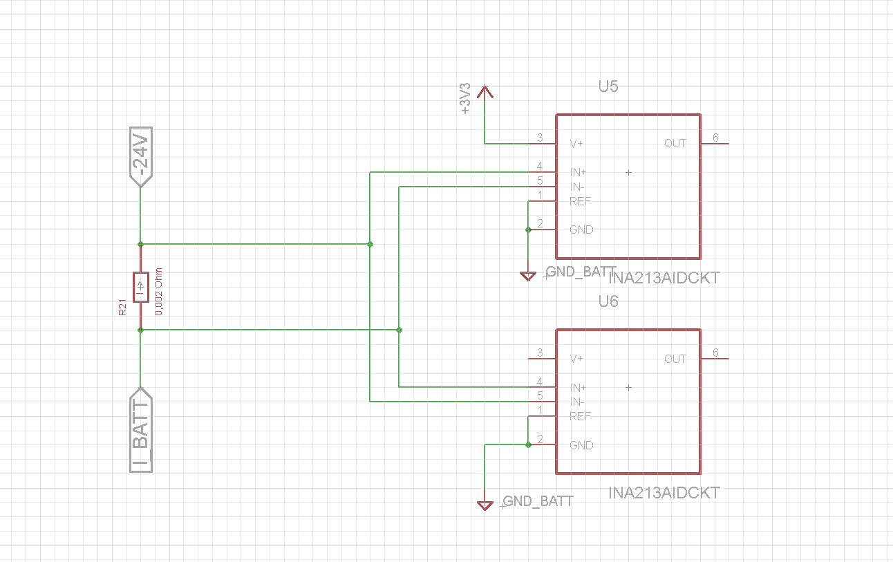

ich bastele gerade an einer Messung des Stromflusses aus einer Batterie
bzw in eine Batterie herein.
Die Messung soll per Shunt 2 mOhm erfolgen, Messbereichende ist 30 A.
Unsicher bin ich mir bei dem "Gleichrichten" der Spannung am Shunt zur
Auswertung am Mikrocontroller. Diese wird je nach Stromrichtung positiv
oder Negativ.
Ich habe Versucht, dies über einen 2. INA zu lösen, der andersherum am
Shunt angeschlossen wird. Der 2. INA spll dann einen 2. Eingang am µC
bedienen.
Kann mir jemand sagen, ob das so Funktioniert?
Vielen Dank
Stefan

Kukksdu Datenbladl zu INA213 (<-- klikk it), Kapitel 9.2.2. Da steht:
9.2.2 Bidirectional Operation
9.2.2.1 Design Requirements
The device is a bidirectional, current-sense amplifier capable of
measuring currents through a resistive shunt in two directions. This
bidirectional monitoring is common in applications that include charging
and discharging operations where the current flow-through resistor can
change directions.

Ich habe leider keine Erfahrung mit den INAs. Meine Gedanken sind:
Das Ding ist Bidirektional, gibt also bei 30 A eine 3 V
Ausgangsspannung.
Bei -30 A eine -3V Ausgangsspannung.
-3V Kann ich am µC nicht gebrauchen, also muss ich das Vorzeichen der
Spannung ändern, ohne die Information der Stromrichtung zu verlieren.
Wenn ich jetzt einen 2. INA umgekehrt ranschalte. Wird das
funktionieren? Oder beeinflussen die beiden sich? Die Idee kommt weil
ich weiß dass die INAs ne Rückkopplung vom Ausgang zum Eingang haben.
Was für folgen das hat kann ich nicht überblicken, deswegen suche ich
hier Hilfe.
Für ne Antwort wäre ich sehr dankbar, dann hab ich auch was gelernt und
werd so ne doofe Frage nicht nochmal stellen. ;)

Danke Klaus. Kannst du mir ein praktisches Beispiel nennen, wie ich die
negative Spannung am einfachsten auf den µC Ausgewertet bekomme?
Danke & Gruß
Stefan

Uwe S. schrieb:
> Hallo Stefan,
> noch ein Tipp Bild 1 Ref Pin !
> Das ist ein analoger Baustein, da kann man Spannungen addieren/
> subtrahieren.
Uwe S. schrieb:
> Hallo Stefan,
> subtrahieren.
Ahhhhhh Natürlich!!!
3,3V Referenz nehmen und die Negative Spg wird abgezogen..
Vielen Dank für diesen Denkanstoß!!
