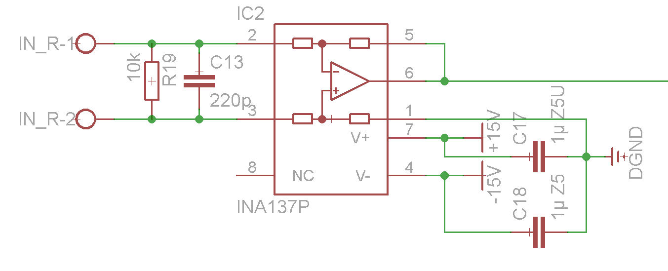

wie Tom richtig erkannt hat, sind meine Leitungen IM Gehäuse; Die
"Aluminiumhütte" wird also eher nur ein Panel mit Digitallogik sein. Die
Leitungslänge dürfte auch überschaubar sein.
Effektiv ist der INA doch nur wie ein diskret aufgebauter
Differenzverstärker (mit einem OPAMP), wobei die Widerstände sauber
hingetrimmt sind und daher die Gleichtaktunterdrückung etwas besser sein
sollte. Das wird im Datenblatt angepriesen, aber ansonsten gibt's keine
Vorteile?
Ich will nicht motzen; ich versuche nur, herauszufinden, wie ich die
Schaltung am besten aufbaue...
Ich habe das Bauteil einfach für den rechten Kanal (1x) in meinen
Schaltplan gezeichnet und das (ideale) Verhalten berechnet (DGND :=
AGND).
Interessanterweise ist die Übertragungsfunktion nicht abhängig von der
von Ulrich vorgeschlagenen Verbindungen an den Eingängen (R19, C13). Die
sorgen lediglich dafür, dass die Eingangsimpedanzen beidseitig
verkoppelt sind.
Wie ist der Satz zu verstehen, dass
>"wenigstens HF mäßig der OP eine externe Verstärkung sieht"
Wenn ich das kapiere, kann ich auch R19 und C13 sinnvoll wählen.
Irgendwo in meiner Signalkette
Differenzverstärker -> PGA2310 -> Treiber
wird übrigens eine DC-Entkopplung stattfinden. Das geschieht mithilfe
eines passiven Hochpassfilters (CR-Glied). Da aber die Last vom
Differenzverstärker laut Ulrich nicht kapazitiv sein sollte muss das
Glied also hinter den PGA, richtig? Ansonsten würde der INA die ca. 2µF
direkt als Last sehen und die Gefahr der Instabilität vergrößert sich.
Im Datenblatt vom INA ist von einer DC-Offsetentkopplung die Rede
(Figure 3), von der ich auch im kompendium-Artikel gelesen habe. Was mir
nicht klar ist, WANN ich das brauche. Also im Klartext: beeinflusst es
die Klanqualität meines Kopfhörerverstärkers (oder später auch des
ganzen Pultes), wenn ich die Offsetspannungen der Verstärker (L & R)
nicht abgleiche?
#3842758
Wenn die Eingänge offen bzw. hochohmig sind, sieht der OP eine
Schleifenverstärkung von nur wenig über 1. Sind die Eingänge verbunden,
so sieht der OP eine Verstärkung von 2, was für etwas mehr Stabilität
sorgt, wenn auch nicht viel. Der Kondensator am Eingang ist mit 220 pF
schon etwa richtig - im MHz Bereich ist das klein gegen die etwa 5 K
Widerstände. Der Widerstand R19 ist hilfreich für den Fall eines offenen
Eingangs. Der Wert ist ziemlich unkritisch - wenn ein offener Eingang
etwa mehr rauscht stört das normal keinen. Es wären noch Widerstände
(oder Ferriteperlen)  zum Eingang hin sinnvoll, damit man mit C13 einen
Tiefpass im unteren MHz Bereich hat, um HF Störungen fern zu halten und
weniger Radiosignale zu empfangen. Die Wirkung als Tiefpass ist meist
die wichtigere Aufgabe von C13 und damit für die Auslegung entscheidend.
Die Externen Widerstände am Eingang werden eher kleiner als die Internen
sein (schon um nicht unnötig viel Rauschen) zu bekommen und die
Amplitude nicht zu sehr zu reduzieren. C13 ist damit auch als Impedanz
parallel zum Eingang ausreichend groß.
Ein Koppelkondensator am Ausgang stellt noch keine Kapazitive Last dar,
das kommt erst, wenn es dahinter sehr niederohmig oder Kapazitiv weiter
gehen würde. Im Audiobereich ist das aber nicht der Fall, sondern da hat
man eher so 50 K Ohm nach Masse und einen hochohmigen Verstärkereingang.
Der OP sieht dann als Last vor allem die 50 K und den Verstärker
Eingang. Der Koppelkondensator ist in Reihe dazu, stört also nicht.
Etwas anderes wäre etwa 1 m abgeschirmtes Kabel - das entspricht etwa
einem 100 pF Kondensator nach GND. In dem Fall wäre ein Widerstand von
z.B. 100 Ohm in Reihe angebracht um die Kapazität vom Verstärker zu
"trennen". Für Audio wären 100 Ohm in der Regel noch noch störend,
reichen aber meist schon aus um eine Kapazitive Last zu entschärfen.
Den DC Offset muss man ggf. einstellen, wenn man keine +-xxV Versorgung,
sondern nur eine einfache hat, oder ohne AC Kopplung hinter dm
Verstärker auskommen will. Auch bei einer sehr hohen Verstärkung wäre
das ggf. nötig,weil dann auch kleine Offsetfehler stark verstärkt
werden.
Außer dass man die recht genauen Widerstände schon drin hat, hat der
INA137 auch keine echten Vorteile gegenüber einem Differenzverstärker
mit normalen OP mit externen Widerständen. Die genauen Widerstände muss
man auch nicht überbewerten, weil da noch jeweils der Ausgangswiderstand
der Stufen davor dazu kommt.
