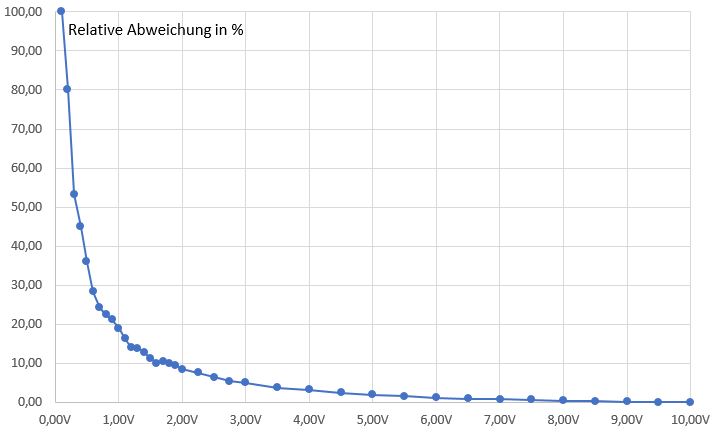

Leider kommt es grade im unteren Bereich zu erhöhten Abweichungen (Siehe
Bild). Welche Gründe gibt es dafür ?
Linearitätsfehler und Quantisierungsfehler sind ja bekannt, nur verstehe
ich nicht warum es grade im unteren Bereich zu so hohen Abweichungen
kommt. Im Oberen Bereich ist hingegen alles in Ordnung.

Du gibst eine relative Abweichung an, sagst aber gar nicht, worauf du
dich dabei beziehst. Der Messfehler setzt sich aus einem relativen
Fehler bezogen auf den Messwert und einem relative Fehler bezogen auf
den Messbereich zusammen.

das ein Relativer Fehler bei Messwert 0 keinen Sinn macht, und bei
Werten nahe 0 recht wenig, wurde ja schon gesagt.

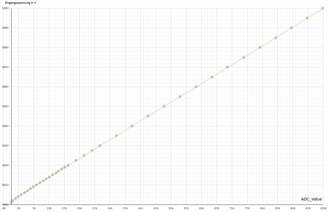

Die graphische Darstellung ist einfach unglücklich. Ich würde horizontal
die Spannung und vertikal den ADC-Wert 0..1024) einsetzen, dann muß
nicht über die Berechnungsmethode gestritten werden.

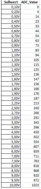

Wird gemacht: Hab da ein Bild gepostet!
Ich habe wie folgt gerechnet:
Rel_Abw=100-((U_Ausgabe/U_Labornetzteil)*100%)
Ist diese Vorgehensweise also Falsch? ich habe mich hier nicht auf den
voll Messbereich bezogen. Wie ist hier die korrekte vorgehensweise ?
Die Absolute Abweichung habe ich mir nun nach recherge im Datenblatt so
vorgestellt:
Abweichung angegeben laut DB=+-2LSB
Absl_abw=±2*5V/1024=±9,766mV≈±10mV
Ist diese vorgehenswiese korrekt ? Oder muss ich noch mehr
berücksichtigen ?
Damit wird es auch nicht viel besser. Du bekommst eine diagonal durch
den Graph verlaufende Linie und musst mit der Lupe die Abweichung zur
idealen Geraden suchen. Die Y-Skalierung wird erheblich günstiger - weil
weiter "aufgerissen" - wenn man vertikal nicht die ADC-Werte, sondern
die Abweichung der ADC-Wert vom Idealwert darstellt.

Entschuldige bitte, soweit habe ich nicht gedacht. Ich hänge die Werte
noch mal als ASCII an.

Moderator #5136103
Der GND-Pegel des ATmega2560 scheint gegenüber dem GND der Signalquelle
(des Labornetzgeräts) um ca. 0,2V zu hoch zu liegen.
Hast du alle 5 GND-Pins des ATmega2560 angeschlossen, insbesondere auch
Pin 99?
Miss auf jeden Fall mal die Spannung zwischen Pin 99 und dem GND des
Labornetzgeräts. Vielleicht gibt es auch irgendwo ein Kontaktproblem.
