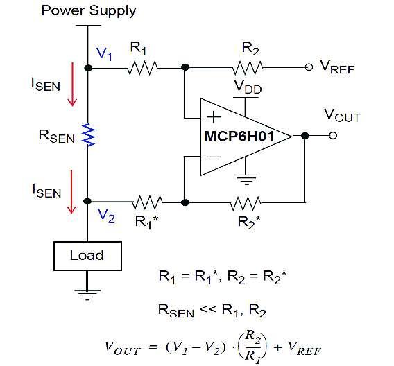

habe einen Shunt und möchte nun einen Differenzverstärker dazu ähnlich
dem Bild im Anhang. die last bei mir liegt vor dem Shunt dem Verstärker.
Das anschließende Signal wird dann auf einen AD-Eingang
(10bit-Auflösung) geführt.
Für den Verstärker brauch ich nun aber noch einen richtigen OP...
Betreibe die Last mit 24V idealerweise sollte der OP auch die 24V
abkönnen...
Ich habe so viele Datenblätter durchgeschaut und bin mir nicht sicher
was für mich in Frage kommt...
Habt ihr Erfahrungen was für mich geeignet wäre??
Falls ich was vergessen habe an Infos fragt :)
Hatte folgende OPs angeschaut:
AD823, LT136, LMP8645

Für High-Side-Strommessungen gibt es spezielle Bausteine wie den INA138,
INA139, INA168 und INA169.
Bei der Realisierung mit einem Subtrahierer, wie du sie vorhast, muss
die Schaltung sehr genau abgeglichen werden, um Gleichtaktfehler zu
vermeiden. Je höher die Gleichtaktspannung (in deinem Fall ca. 24V)
relativ zur Differenzspannung (wahrscheinlich nur ein paar 10mV), umso
größer wird der Messfehler bei nicht perfektem Abgleich. Bei den o.g.
INAs hängt der Fehler praktisch nicht von der Gleichtaktspannung ab, was
ihre Anwendung stark erleichtert.
