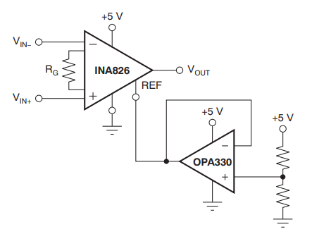

Für eine Wägezelle brauche ich einen Instrumentenverstärker mit einer
Verstärkung um die 500. Gefunden habe ich folgenden, welcher vom Preis
wie auch von den Parametern gut zu passen scheint:
http://www.ti.com/lit/ds/symlink/ina826.pdf
Nun möchte ich den aus einer einzelnen 3.3V Quelle betreiben, doch ich
bin mir nicht sicher, ob das so auch wirklich klappt. Wenn ich ja REF
und VS- auf GND ziehe, dann kann der IC nur in eine Richtung verstärken,
oder? Dass sollte ja eigentlich reichen für eine Wägezelle, doch
bezüglich Offset könnte das doch Probleme geben, oder?. Denkt ihr es
würde Sinn machen, einen Buffer mit 1.65V einzubauen für REF, wie im
Anhang?
Grüsse Bert

Wenn ich mir das verlinkte Datenblatt anschaue wird doch gleich im
ersten Beispiel (Kap. 9.3) gezeigt wie man den Baustein mit unipolarer
Versorgung benutzt.
Dabei kann die virtuelle Masse auch asymmetrisch sein wie in dem
Beispiel gezeigt.
Also im Prinzip so wie du das in deinem Schaltplan auch gemacht hast.

Ok, dann mache ich das so mit dem Voltage Buffer. Ich möchte aber nur 1
Buffer für 10 Instrumentenverstärker verwenden. Der OPA330 hat einen
maximalen Ausgangsstrom von 5mA, das sollte aber reichen, da der REF Pin
eine Eingangsimpedanz von 100kOhm hat, oder?
