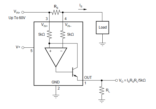

Ausgangslage:
Der Stromfluss eines Steckernetzteils soll überwacht werden
Steckernetzteil: 15VDC / 6A (max)
Dies wollte ich mit dem Bauteil INA138 realisieren. Da ich mit diesem
(oder ähnlichen Bauteilen) keine Erfahrung habe bin ich mir bei der
Dimensionierung der Widerstände nicht 100% sicher. Wenn jemand
Erfahrungen hat, und mir meine Gedankengänge bestätigen (oder mich
korigieren) könnte wäre mir dies eine große Hilfe. Danke schon mal im
voraus.
Gedankengang:
Ich betreibe den INA138 in Standartbeschaltung
Rs:
Aus dem Datenblatt habe ich entnommen, dass die Spannung die über Rs
abfallen sollte zwischen 50mV und 100mV liegen sollte. Der maximale
Strom, der über den Shunt fließen kann beträgt 6A
Wenn man nun den Widerstand aus diesen beiden Angaben errechnet ergibt
sich
Rs = Urs/Is = 100mV/6A = 17mOhm ~ 15mOhm (dabei ergibt sich dann ein
Ismax von 6,6A)
Pmax = Urs*Ismax = 100mV*6,6A = 0,66W
Rs = 15mOhm / 0,66W
Aufgrund der leichtern Beschaffung würde ich anstatt 17mOhm einen 15mOhm
Widerstand nehmen. Damit wird der Messbereich zwar von 6A auf 6,6A
vergrößert aber das sollte ja kein Problem sein.
Rl:
Aus dem Datenblatt habe ich folgende Formel:
Vo = Is*Rs*Rl/5kOhm
Diese habe ich auf Rl umgestellt
Rl = Vo*5kOhm/Is*Rs
Vo sollte bei Mximalstrom 4V betragen (bei V+=5V sollten Vo=4V laut
Datenblatt möglich sein)
Rl = 4V*5kOhm/6A*15mOhm = 222kOhm ~ 220kOhm

Wenn es auf der Platine nichts ausmacht, dann lass noch Platz für einen
parallelen Widerstand zum Shunt und für einen seriellen Widerstand am
Ausgang.
15mOhm sind ok, d.h, eine nahen Wert, der leicht zu bekommen ist zu
verwenden.

j.z. schrieb:
> Rs = 15mOhm / 0,66W
Sollte dann mindestens ein 1W-Widerstand sein. Leiterführung beachten,
also Sense-Leitungen zum IC direkt an den Lötpads vom Widerstand
abgreifen.
Ja, passt so. Kommt mir zwar erstmal recht hoch vor, aber das liegt an
Deinen 4V Messspannung.

Hätteste mal reingeschaut. Der INA hat an beiden Eingängen 5kohm und
kann 60V Common Mode ab. Was für Peaks durch was für Elkos stellst Du
Dir da so vor?

Ja und? Die Spannung an den INs kann auch in dem Fall nicht größer
werden als  Uin, und das muss der INA eh abkönnen, kann er bis 36V auch.
