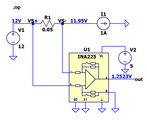

ich versuche derzeit eine Schaltung mit einem INA225 (symbol wurde
selber erstellt, .lib von der TI Seite) zu simulieren. Leider bekomme
ich derzeit dauernd die Fehlermeldung im Anhang. Weiß jemand, wie ich
die Simulation zum laufen bekomme oder ob es ein anderes Modell gibt,
welche keinen Syntax Fehler aufweist? Kann es daran liegen, dass diese
.lib nur für TINA ist?
Grüße
Martin

Hallo Martin,
in Zeile 305 ist eine geschweifte Klammer zuviel.
G1 OUT2 OUT1 VALUE = {V(NSW)*(V(OUT2,OUT1)/RMAX)}}
Ich habe mir das Modell schon mal vor Jahren angeschaut, weil jemand
damit ein Problem hatte. Zusätzlich habe ich damals alle IC=0 in dem
Modell zu Kommentar gemacht ";IC=0" wegen Konvergenzproblemen. Zum Glück
hat die Yahoo-group eine Files-Bereich und ein
Files-Verzeichnis(all_files.htm). Darin kann man leicht Beispiele für
alle dort diskutierten Modelle finden.
Am besten du nimmst gleich meine Files die ich damals für die
Yahoo-group gemacht habe.
Tipp:
Lass das "uic" in .TRAN weg. Das ist nur für besondere Schaltungen und
für Notfälle(Konvergenzprobleme) gedacht. Die Konvergenzprobleme
verschwinden, wenn man meinen lib-file nimmt in dem alle IC=0
auskommentiert wurden.
Im Anhang sind meine Dateien.
Du kannst ja gerne mal ein "diff" von meinem lib-file mit deinem machen.
Die haben nur kosmetische Änderungen gemacht.
