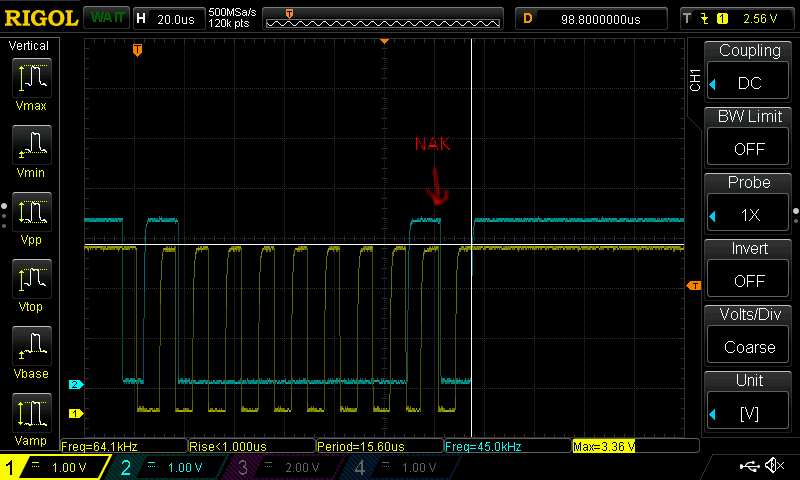

Ich versuche gerade, ein INA219-Modul (so wie
[[https://cdn-learn.adafruit.com/downloads/pdf/adafruit-ina219-current-sensor-breakout.pdf]]
aber von Ali) über einen STM32F103 anzusteuern.
Nachdem der STM32 sich bei Hardware-I2C mit einem dauergesetzten
Busy-Flag aufgehängt hat (aber das ist eine andere Geschichte), bin ich
testweise auf Software-I2C umgestiegen.
Das Signal sieht meiner Meinung nach ganz gut aus (gelb=SCL, blau=SDA),
und das Oszi dekodiert auch die I2C-Daten wie gesendet. Allerdings
erhalte ich nie ein ACK vom INA219. Dieses müsste doch SDA auf Low
ziehen, das geschieht aber nicht (roter Pfeil im Oszi-Screenshot).
Die Device-Adresse müsste 0x40 sein (also übertragen 0x80 und 0x81 für
Schreib- und Lesezugriff), ich erhalte aber nie ein ACK. Habe testweise
alle Werte von 0..0xff rausgespult, aber ohne Erfolg...
Was mache ich falsch, bzw. was könnte ich noch ausprobieren?

Gast #5541094
Ich vermute du ziehst SDA hart auf 1 während du auf das ACK
wartest.
Das muss man auch machen aber nur dafür dass der Open Drain
hochohmig wird. Ist dein SDA Pin auf Open Drain programmiert?
Normalerweise sieht man das im Kurvenverlauf dass der Slave
die Pegelsteuerung übernimmt (wenn er nicht durch äussere
Umstände am Pegel daran gehindert wird).

Die SDA Leitung steigt langsam an, man sieht deutlich die "runde Ecke"
links oben an der blauen Linie an der Stelle, wo das ACK Signal erwartet
wird.
Diese Form ist typisch für Pull-Up mit kapazitiver Last. Ich denke, dass
er hier den I/O Pin schon korrekt als Open-Drain verwendet.
Gast #5541202
Wenn das SW-I2C ist, ... warum so schnell? Erstmal ein paar Nops
zwischen den Flanken, dann ist schonmal eine Signalflanken-Verfälschung
am Slave ausgeschlossen.
Dass Du Clock und Daten niemals auf High setzt (also immer nur 0 oder
HI-Impedanz) setze ich mal voraus. Dann kannst Du Slave-Data auch mit 1k
oder so anschließen. Und mit dem Oszi direkt am Pin prüfen, ob der Slave
irgendwann überhaupt irgendwas macht. (Deutlicher als der sonst auch
erkennbare Knick in der Kurve)

#5541364
STM Apprentice schrieb im Beitrag #5541094:
> wartest.
Hab ich auch erst vermutet, aber bei genauerem Blick auf das
Oszillogramm sieht man deutlich das das dieser Verlauf der Flanken mit
an Sicherheit grenzender Wahrscheinlichkeit tatsächlich völlig korrekt
von Open-Drain mit Pullup erzeugt wird. das Oszillogramm sieht aus wie
aus einem Lehrbuch entnommen. Also an der Stelle würde ich daher nicht
weiter suchen.

Naja, das Oszillogramm ist auf 20µs/div eingestellt. Da sieht man die
Details noch nicht.
#5541548
Achim S. schrieb:
> nein, eben nicht. Meines erachtens sind die Flanken gleichzeitig oder
> zumindest fast gleichzeitg. Je nach Umschaltschwelle ist da m.E. nicht
> gewährleistet, dass es am Baustein wirklich nacheinander ist.
Doch. Gesampelt wird nämlich bei der aufsteigenden Flanke von SCL. Da
liegt SDA schon einen halben Takt vorher stabil an, das ist wie aus dem
Lehrbuch. Die aufsteigenden Flanken sind leicht verschliffen wegen
Open-Drain, ebenfalls wie aus dem Lehrbuch.
Das Oszillogramm könnte nicht schöner aussehen, es läßt nichts zu
wünschen übrig. Es ist als ob er die falsche Adresse hätte oder als ob
der Slave gar nicht angeklemmt oder nicht eingeschaltet wäre. Oder er
hat am Slave die falschen Pins verwendet wie ich schon weiter oben
vermutete.
Jetzt hilft nur noch Schaltplan und ein aussagekräftiges Foto um weitere
anhaltende Spekulationen zu erübrigen und das Rätsel zu lösen.

Das Problem war ein defekter Baustein :-( Damit hatte ich nicht
gerechnet, meist ist es ja was anderes...
Jetzt läuft alles absolut problemlos mit Software-I2C, auch mit 100kHz.
Zu den anderen Fragen:
- Pullup ist 4.7k, und Outputs natürlich Open Drain. Ich denke, die
leichte Krümmung bei L->H wegen der kapazitiven Last ist normal.
- Die Flanken treten schon in der richtigen Reihenfolge auch. Ich warte
im Code jeweils, bis der gesetzte Pegel korrekt zurückgelesen wird.
Weshalb Software-I2C:
Der Grund ist, dass das Hardware-I2C des STM32F103 sich wegen einen Bugs
im Silizium mit gesetztem Busy-Flag aufhängt
[[http://www.st.com/content/ccc/resource/technical/document/errata_sheet/7d/02/75/64/17/fc/4d/fd/CD00190234.pdf/files/CD00190234.pdf/jcr:content/translations/en.CD00190234.pdf#page26]],
und dieses gar nicht so einfach aus diesem Zustand zurückzuholen ist.
Das geschieht bei mir nach jedem Start des des Systems (Einschalten oder
neu Flashen).
Jetzt da die Funktion des I2C-Slaves verifiziert ist, werde ich wieder
auf Hardware-I2C umprogrammieren.
Die Frage bleibt natürlich, weshalb der INA219 kaputt gegangen ist. Ich
habe zwar nie bewusst die Ausgänge auf Push-Pull und H gesetzt.
Trotzdem: Wäre das ausreichend, um die OD des Slaves zu zerstören? Oder
haben diese eine Art von Strombegrenzung, um solche Fälle zu vermeiden?
Wäre ja sinnvoll.

Andreas B. schrieb:
> Wenn ich mir das Bild so anschaue, seh ich das ACK. Die fallende Flanke
> sorgt dafür, dass der Slave die SDA Leitung auf Low zieht.
Beim 9. Takt (HIGH) muss das ACK anliegen. Womöglich verpasst der Slave
einen Taktimpuls.
"the receiver can pull the SDA line LOW and it remains stable LOW during
the HIGH period of this clock pulse"
Während des 9. Taktimpulses haben wir eindeutig ein stabiles High, also
NACK.
