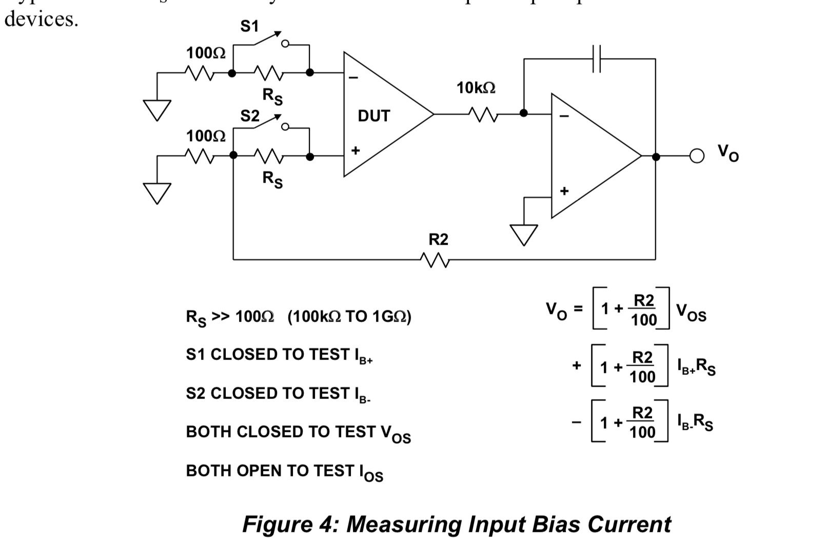

Hallo an alle
Es geht um folgende Schaltung (1.Bild im Anhang;
Link:https://www.analog.com/media/en/training-seminars/tutorials/MT-038.pdf
Seite 4)

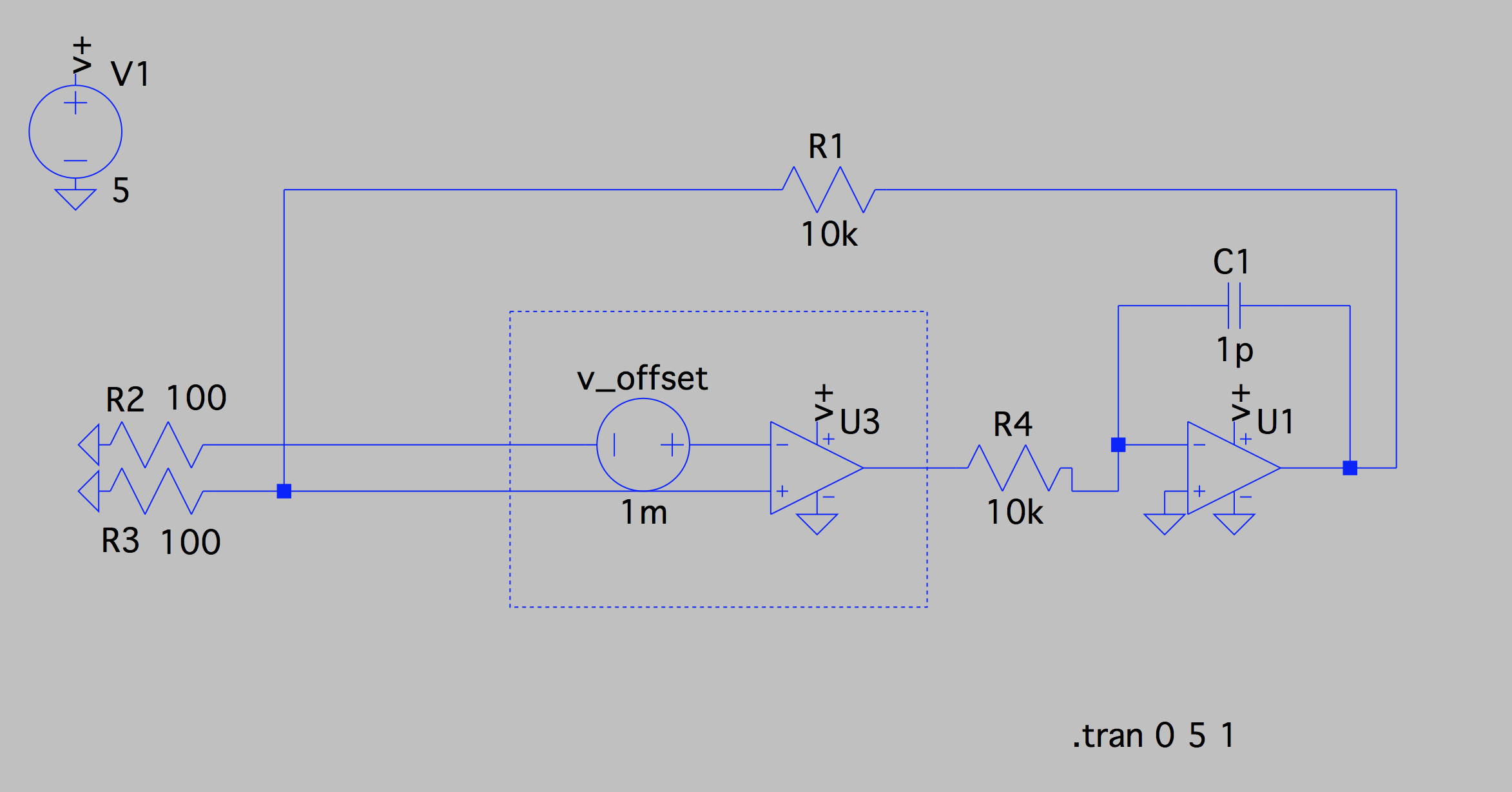

Ich habe versucht diese Schaltung in LTSPice(Bild 2) nachzubauen. Als
OPAMP habe ich in der Simulation einfach den "universal Opamp2" benutzt.
Da dieser laut Spice Einstellung ein Offset=0 hat, habe ich eine
Spannungsquelle mit einem Offset von 1mV in Reihe zum Invertierenden
Eingang geschaltet.
Die Schaltung ist erstmal ohne die Widerstände Rs eingebaut, welches das
gleiche ist wenn die Schalter geschlossen sind um das Spannungs Offset
zu messen.
Am Ausgang vom DUT messe ich eine Spannung 32,8mV, am Ausgang des
zweiten OP eine Spannung von 11.8uV.
Was mache ich falsch?
Vielen Dank
Gast #6151099
Tja - dumm gelaufen. Operatiosverstärker können auch in Simulationen
keine Spannungen ausgeben, die über die Betriebsspannungen hinaus gehen.
Also bei dir keine negativen - das müsste U3 aber.
Versuch's mal mit einer zusätzlichen negativen Betriebsspannung.
Oh ja, das ist es!! Vielen Dank.

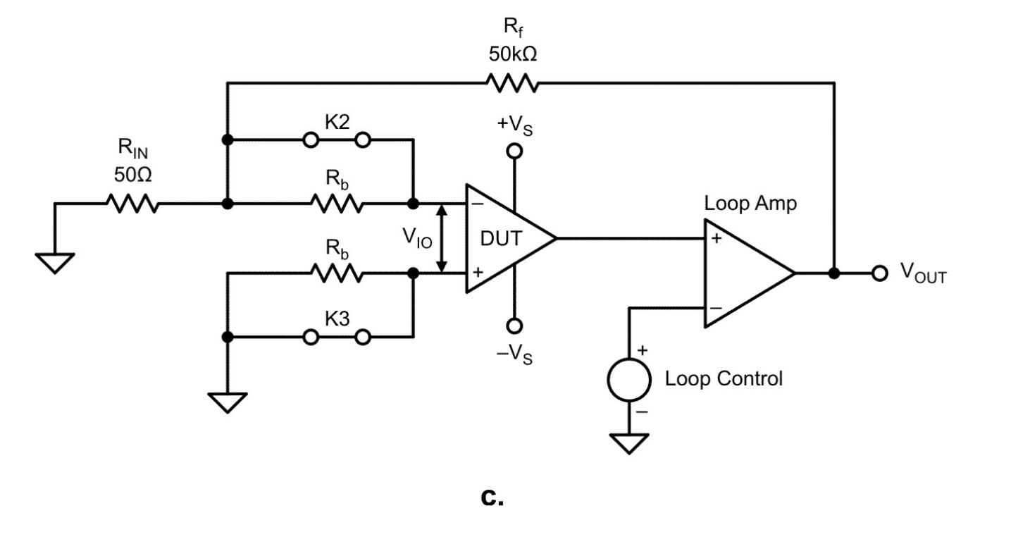

-Wo ist in der Methodik der Unterschied zwischen der Schaltung oben und
der im folgenden Schaltung 1c
https://www.edn.com/the-basics-of-testing-op-amps-part-2-test-op-amps-for-input-bias-current/.
? Bzw Vor und Nachteile?
In der im Link gezeigten Schaltung kann mit der "Loop Control" das ganze
angehoben werden, falls der Op an seine Rail stößt, jedoch braucht der
DUT wie ich sehe(und simuliert habe) immer noch Dual Supply.
Was gibt es sosnt für Möglichkeiten ?
Unterschied zur Schaltung oben? Äh... das hatten wir doch gerade. Dual
Supply.
Vor und Nachteile gegenüber was? Zu deiner 1. Schaltung? Nun, diese
Schaltung funktioniert, deine nicht. Zur Schaltung 1b? Man kann a) auch
die Eingangsströme bestimmen und b) den Offset des Loop-Ops
kompensieren.

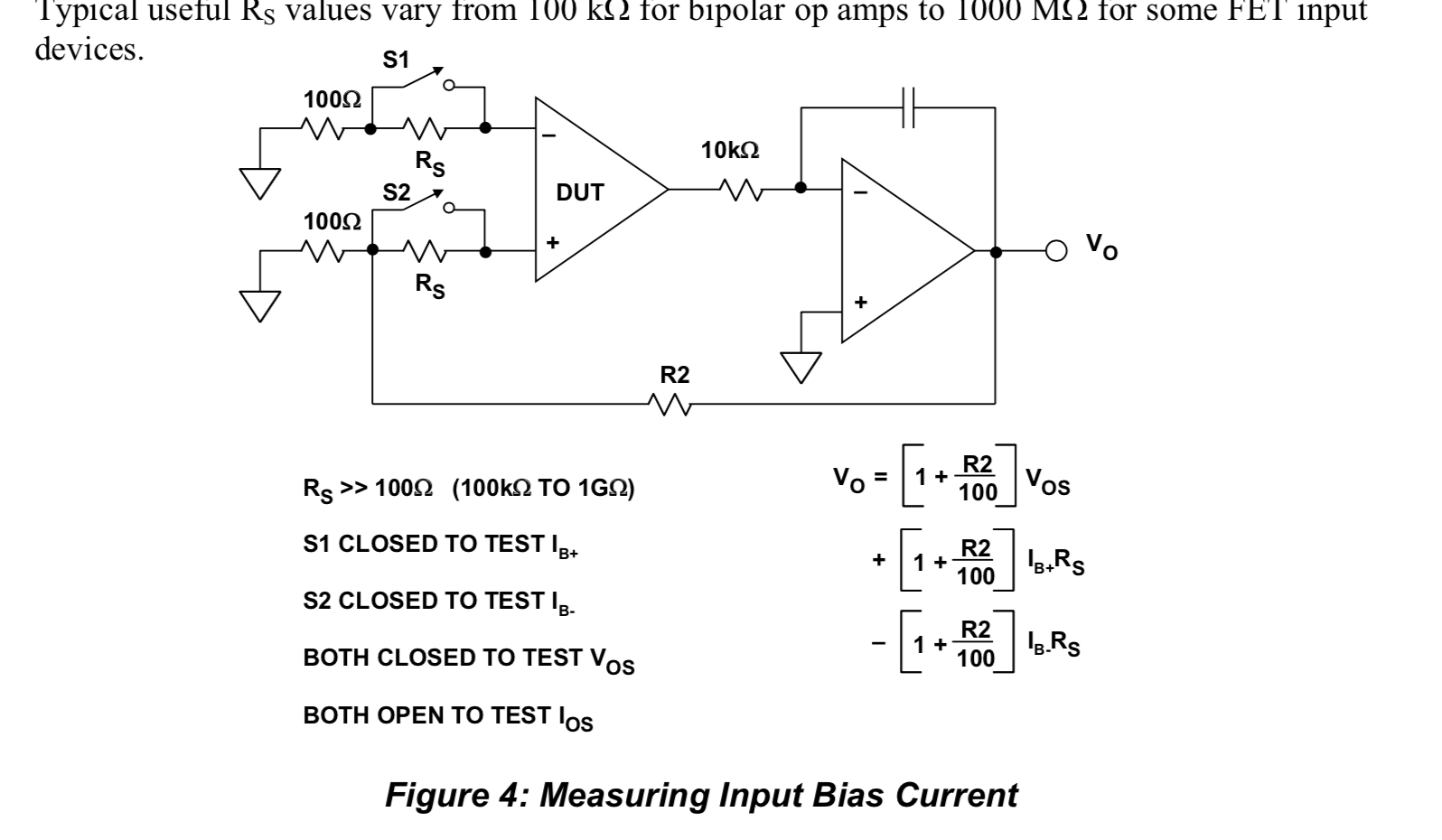

Ich meinte eher den Unterschied zwischen der Schaltung aus dem Dokument
MT038 wie oben verlinkt und der Schaltung von EDN. Also der Unterschied
zwischen den beiden im Anhang befindlichen Schaltungen(Schaltung 1 vs
Schaltung 2).
Schaltung 1 besitzt zusätzlich einen Integrierer im 2ten OP, was
vermutlich dazu beiträgt kleinere Amplituden noch besser zu verstärken?!
