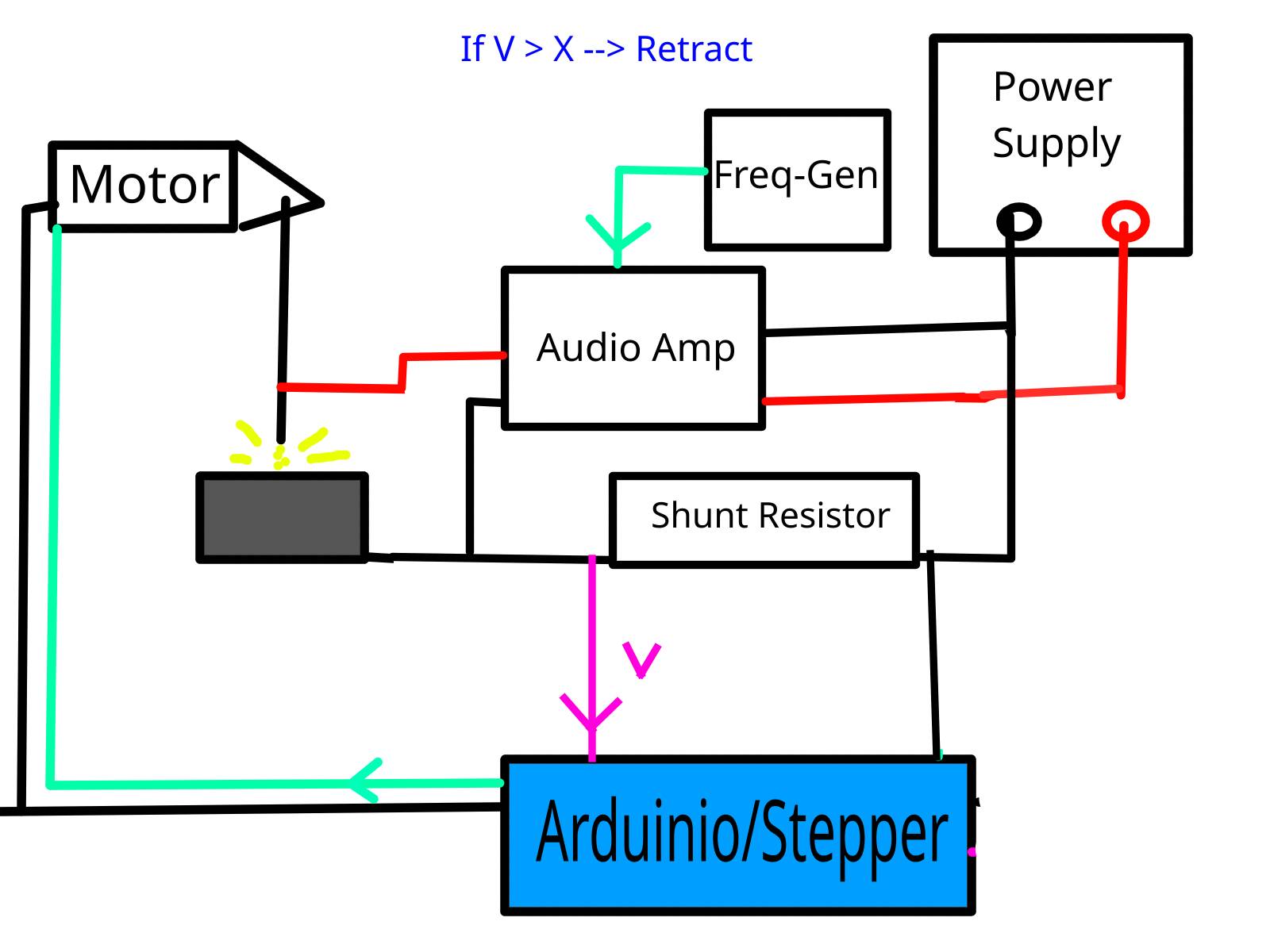

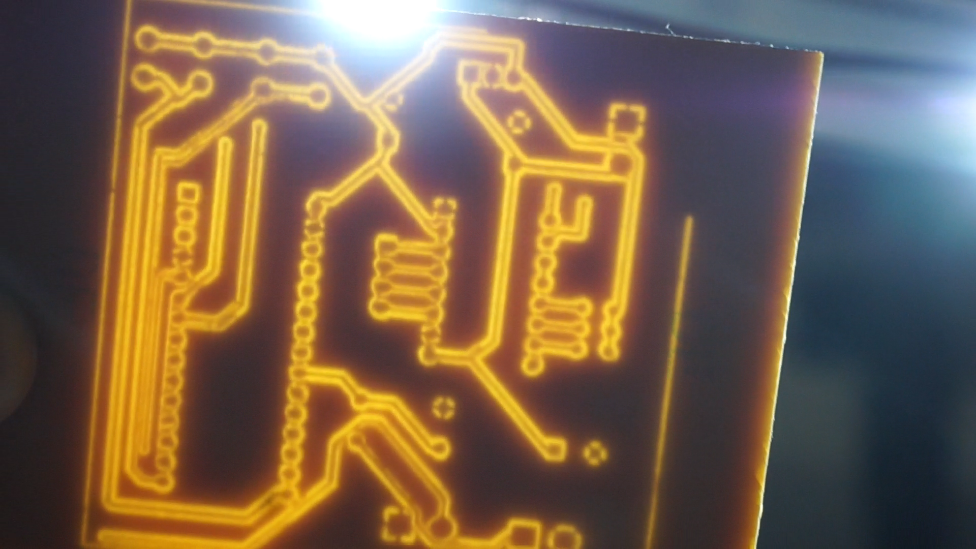

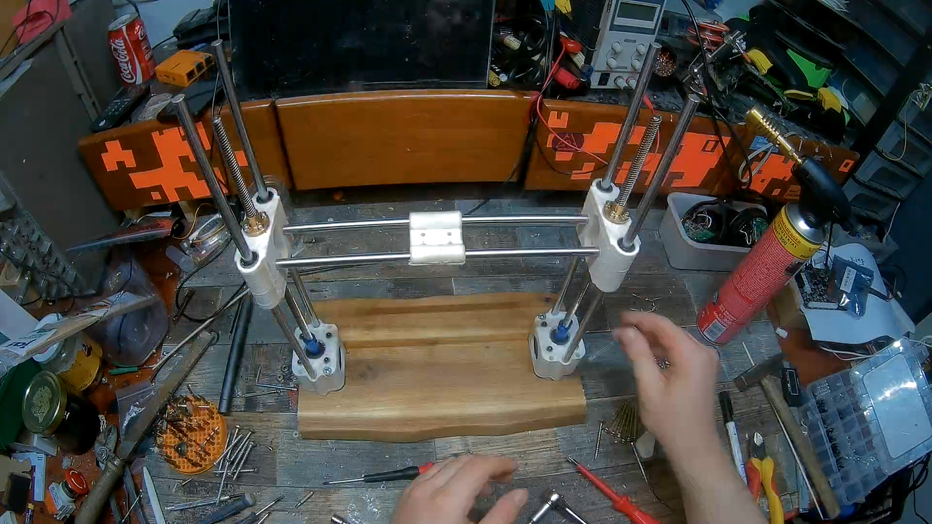

Vor einiger zeit habe ich eine Mini EDM aus Schrott gebaut den ich
gerade rumliegen hatte.
Das ganze hat durchaus Spaß gemacht aber war halt leider super langsam.
Ich hatte noch nen alten 3D drucker rumstehen, also hab ich den
ausgeschlachtet um ein paar teile zu bekommen die ich für eine bessere
EDM maschiene benutzen kann.

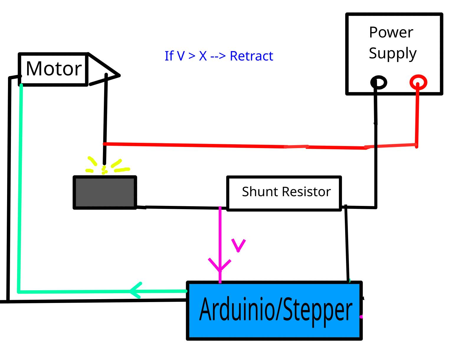

Am anfang hab ich die ich die retraction der edm probe durch das
einknicken der spannung getriggert.
Also einfach arduino analog input mit nem spannungsteiler an das
netzteil mit dran gehängt.
Sehr krude das ganze aber funktioniert.
Um die geschwindigkeit des vorganges unabhänig von der reationszeit des
netzteiles zu machen, hab ich dann einen Shunt verbaut den ich mit einem
INA282 auslese.
Desweiteren habe ich einen 2000W PWM motor controller welchen ich nun
als arbeitspannungsquelle an der probe nutze.
Da dieser mit 15kHz läuft konnte ich die anzahl an "blitzen pro sekunde"
nochmal deutlich erhöhen.

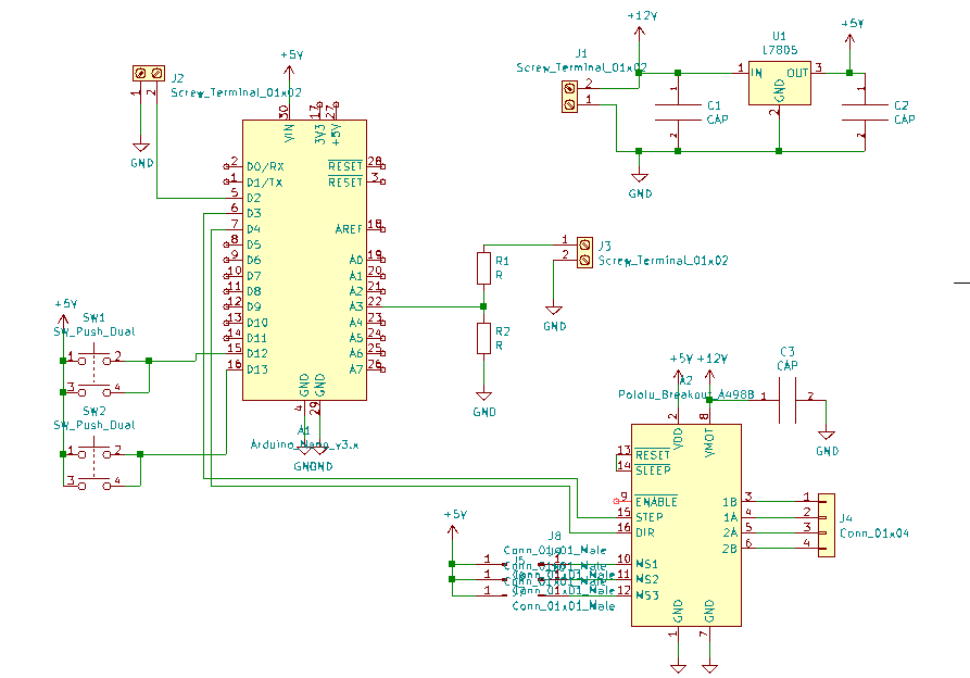

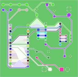

Alle dateien findet ihr hier:
https://github.com/moeC137/stepper_driver_pcb
