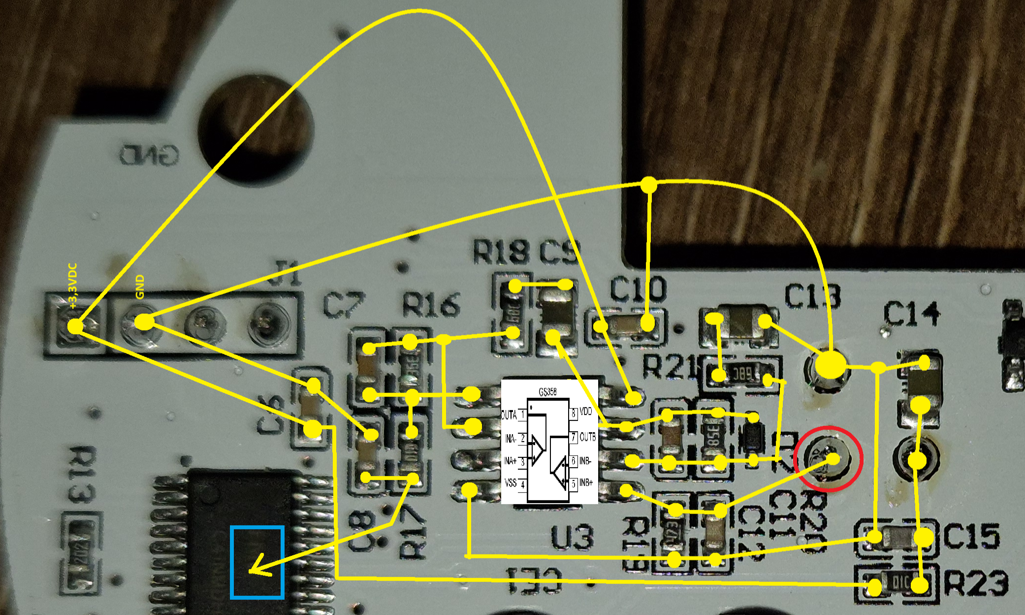

Hi
habe hier ein paar PIR sensoren, bei denen ich ich den Code für den µC ändern möchte. Der µC ist von FMD, hier hab ich mich bisher genügend eingelesen. Ich sollte aber wissen, mit welchem Signal er gefüttert wird. Darum hab ich mir mal das PCB genauer angesehen. Der PIR Sensor selbst (PSH2-323-36AA) ist ein Dreifüßer und sitzt auf der Rückseite, der Ausgang des Sensors ist mit rotem Kreis gekennzeichet.
Das Signal wird von einem OP Amp (GS358) aufgearbeitet und anschließend dem µC zugeführt. Kann es sein dass INA+ frei ist und kann es sein dass das Signal von Amp. B nach Amp. A über einen Kondesator-Widerstand Verbund (C9-R18) geführt wird oder hab ich hier was übersehen?
Mit dem originalen Code kann man die Sensibilität des Sensors einstellen. Dies hab ich mit meinem Code bislang noch nicht geschafft, lediglich Bewegung/keine Bewegung...
#7938540
Denke, dass der OP B die Verstärkung macht und OP A ein einstellbarer Komparator ist. Die AC-Kopplung über einen Kondensator wäre typisch. Aber wenn wie angegeben schon eine komplette Signalaufbereitung im Sensor stattfindet, wozu dann das alles. Sicher, dass das Datenblatt passt? Und ja, INA+ kann nicht offen sein.
