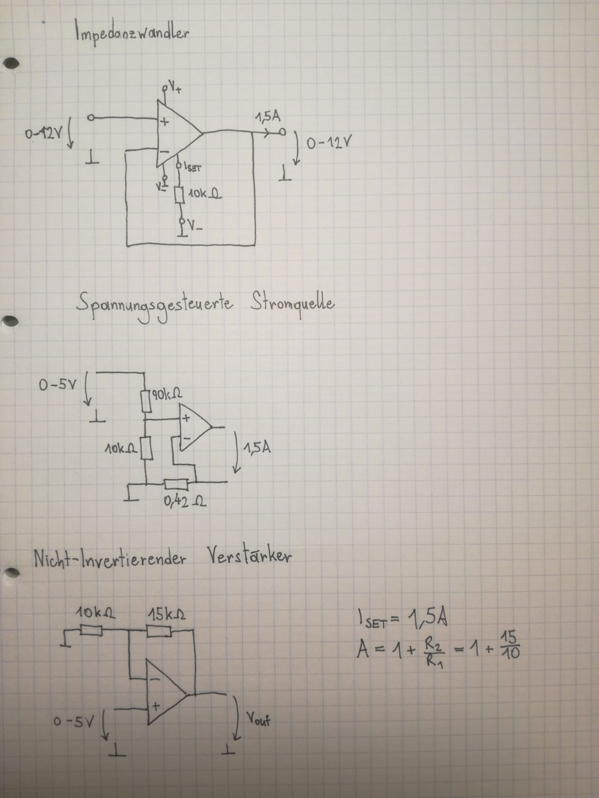

ich versuche gerade eine Schaltung mit dem OPA564 zu realisieren um eine
Pumpe mit 1,5A anzusteuern. (Steuersignal 0-5V, 20mA) Da ich schon eine
Verstärkerschaltung mit einem INA114 habe, die mir 5V auf 12V verstärkt
habe ich gedacht den OPA564 als Impedanzwandler zu nutzen und somit bis
zu 1,5A am Augang zu erreichen. Ist das so möglich oder verstehe ich
etwas am Konzept des Impedanzwandlers etwas falsch? Ich habe die
Schaltung laut Datenblatt (mit Iset=1,5A) gebaut und erhalte am Ausgang
auch 12V, jedoch erhalte ich bei Last nur 1mA Strom.
Die Alternative wäre den OPA564 direkt als invertierenden Verstärker zu
nutzen, jedoch funktioniert auch diese Schaltung nicht (die LED leuchtet
ebenfalls nicht). Ich habe eine einfache invertierende Schaltung mit
einer Verstärkung von 2,5 (R2=15k, R1=10k) aufgebaut und wieder den Iset
gewählt, dass 1,5A fließen können.
OP #5938507
Auch eine Spannungsgesteuerte Stromquelle habe ich versucht. Dabei
wieder für Iset 1,5A eingestellt und den OPA564 mit 14V versorgt. Diese
Schaltung hat ebenfalls nicht funktioniert und ich weiß nicht wieso.
0-5V --+
      90k
       |             OPA564
      10k          +--|-/   |
GND ---+--0.42Ohm--+---|<|--+
                       LED
[Mod: pre-Tags eingefügt]

Keines davon ist beschaltet. Ich dachte man muss es nicht beschalten
denn zum Beispiel ist Enable/Shutdown ohne Beschaltung immer Enable.
Müssen die anderen beschalten werden?
Die Schaltung liegt leider im Labor, deshalb kann ich kein Foto machen
