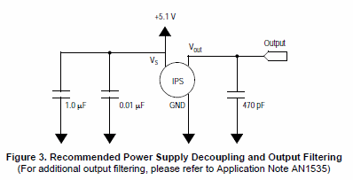

ich benötige Hilfe bei der Erstellung einer Schaltung für den INA 125 in
Verbindung mit einem MPX2200AP mit Betrieb im Bereich 5V. Leider bin ich
nicht gerade ein Profi im Bereich der Operationsverstärker und würde
mich daher sehr über schnelle Hilfe und eine schlanke Lösung freuen!
Hier die Links zu den Datenblättern:
INA125
http://www.ti.com/lit/ds/symlink/ina125.pdf
MPX2200AP
http://docs-europe.electrocomponents.com/webdocs/0ef4/0900766b80ef40f6.pdf
Vielen Dank!!
OP #3490448
Ja ist leider alles schon besorgt. Der MPX4250AP startet ja leider auch
erst bei ca 2m Tiefe mit der Druckmessung. Also wird es wohl beim
MPX2200AP bleiben. Kann mir da jemand bzgl. der Schaltung mit einem
Schaltplan weiterhelfen?
#3491119
1m Wassersäule entspricht doch 0,1bar
der MPX4250 geht von -1bar bis +1,5bar
Du müsstest einfach den Drucksensor auf Höhe der Wasseroberfläche
positionieren und den angeschlossenen Schlauch mit einem Stein in die
Tiefe lassen umso hoher der Wasserstand wird desto höher der Druck am
MPX und das beste du brauchst nur 5V VCC,GND, einen Analogeingang vom
Arduino einen Widerstand als Eingangsschutz und ein paar Kondensatoren
für diese Schaltungsempfehlung.
