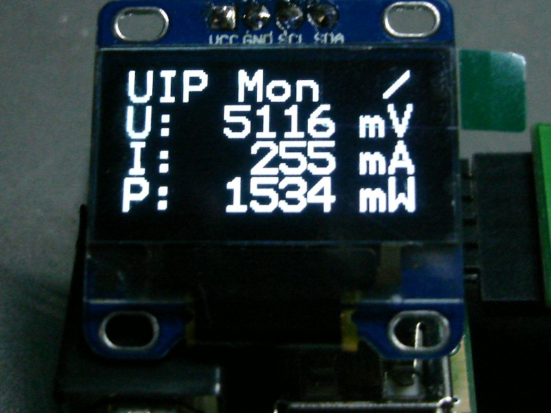

Ich habe mir ein kleines Teilchen gebaut, das mir Strom und Spannung an
einem USB-Port anzeigt. Das könnte ein alternativer Ansatzpunkt für Dich
sein. Ich verwende ein INA220 Mess-IC, das gleichzeitig Spannung, Strom
und Leistung misst und per I2C ausgibt. Loggen tu ich nicht, das
müsstest Du nachimplementieren, genauso wie Du die Messschaltung für
Deinen Strom- und Spannungsbereich neu dimensionieren musst.
fchk

einen komplett Selbstbau möchte ich vermeiden, habe ich alles schon
durch, mit INA111 (Instrumentenverstärkern) Shunts, Spannungsteilern,
Präzisionsspannunsgquellen etc... Das sind dann wieder eigene
Entwicklungsprojekte.
Mit diesem Konzept löse ich mich von diesen Problemen komplett los und
bin auch noch wirklich flexibel.
Bestenfalls fällt eine kleine flexible Loggerkiste ab... :_)
Dennis
