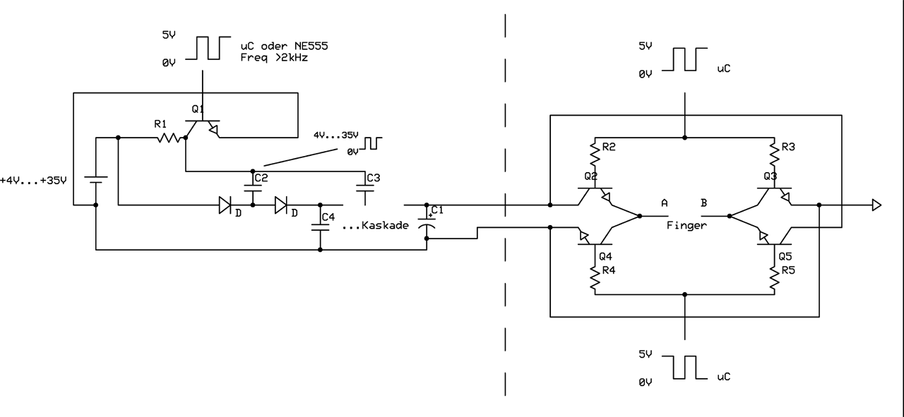

Ziel ist die Stimulation von Nerven/Muskeln im Finger, um
unterschiedliche Empfindungen bei einer Person auszulösen. Das heißt
durch das Variieren von Frequenz, Spannung und Impulsfolgen soll Strom
"fühlbar" gemacht werden.
Hierzu würde ich gern Spannungen bis zu 120V DC erzeugen und sie (zwecks
Vorbeugung von Elektrolyse) in ein biphasisches Rechtecksignal
umwandeln. Konkret heißt das, dass ich später zwei Elektroden am Finger
befestige, und sich deren Polarität permanent wechselt (mal liegt links
eine Spannung von 120V an, mal rechts).
1. Frage: Nach meinem Verständnis sollte diese Vorgehensweise doch die
Elektrolyse verhindern - oder sehe ich das falsch?
Um nun solch hohe Spannungen mit weniger als 1mA zu erzeugen, habe ich
mir überlegt eine Ladungspumpe inkl. Kaskade zu bauen (siehe linke Seite
auf Bild). Als Eingangsspannung steht mir ein Step-Up-Converter mit
einer Ausgangsspannung von 4V - 35V und max. 3A zur Verfügung. Meine
Idee war es , diese Spannung mithilfe eines NPN Transistors (gesteuert
durch Arduino Uno oder NE555 mit Frequenz größer 2kHz) in jeder Kaskade
raufzuaddieren.
2. Frage: Würde das so funktionieren, wie es auf dem Schaltplan
skizziert ist?
Angenommen die Ladungspumpe funktioniert und der Elko C1 lädt sich
langsam auf. Ich hatte mir nun überlegt wie ich die Polarität an den
Elektroden ändern kann. Dabei bin ich auf die Schaltung gestoßen wie sie
rechts im Bild zu sehen ist. Die Idee dahinter ist, dass der uC zwei
Rechtecksignale erzeugt, wobei das zweite um genau eine Phase verschoben
ist. Das heißt die Signale würden sich normalerweise neutralisieren.
Dementsprechend werden dann nur Q2 und Q3 oder aber Q4 und Q5
gleichzeitig geschalten.
3. Frage: Geht das auch einfacher? Zwar funktioniert es aber ich habe
das Gefühl ich habe mit dieser 4-Transistorschaltung das Rad neu
erfunden ;)
4. Frage: Der Widerstand des Körpers bzw. der Haut ist ja stark abhängig
von vielen unterschiedlichen Faktoren. Wie kann ich gewährleisten, dass
max. 1mA Strom durch den Finger gehen? Macht man das allein über die
Basiswiderstände der Transistoren? Ist das zuverlässig?
5. Frage: Ich konnte bisher nur Spannungen von 45V erzeugen, habe jedoch
auch bei 45V nichts gespürt. Durch Messung des Spannungsabfalls bin ich
auf einen Hautwiderstand von 330kOhm am Finger gekommen. Damit ergeben
sich ca. 0,13mA. Bei 120V wären das dann 0,36mA. Meint ihr, dass diese
Stromstärke ausreicht um ein kribbeln oder ähnliches zu erzeugen? Ich
möchte eigentlich nicht höher als 120V gehen - das bewegt sich dann in
Bereichen, wo ich der Auffassung bin, dass sich jemand mit
entsprechender Ausbildung darum kümmern sollte.

1.)
Also der rechte Schaltungsteil funktioniert so NICHT!
Du kannst die Transistoren auf der hohen +Spannung nicht mit 5V-Pegel
ansteuern.
2.) Falls du wirklich bis zu 120V willst, ist die
Spannungsvervielfachung zu umständlich - dann ist ein Sperrwandler mit
einem kleinen Trafo besser. Ermittle zuerst einmal, wieviel Spannung du
maximal wirklich brauchst. Notfalls kann man den Finger feucht machen,
dann reicht viel weniger Spannung.
3.) Wenn du mit einer Brückenschaltung die Spannung umpolen willst,
brauchst du ein Brücken-Treiber-IC, das die Spannung kann. Lässt sich
mit µC ansteuern.
ODER (besser)
Du baust 2 Sperrwandler und steuerst abwechselnd einen der beiden
Schalttransistoren an - ergibt +Seite des Fingers.
Der Sperrwandler ergibt automatisch eine (Konstant-)Stromquelle.
Der Ausgangsstrom ist dann proportional zur Einschaltdauer des
Schalttransistors.
Das waren jetzt mal die groben, prinzipiellen Hinweise...

Was genau meinst du mit "der hohen +Spannung"? Und warum geht das nicht
mit dem 5V Pegel wenn beim NPN die Basis Emitter Spannung bei 5V liegt?
Oder wolltest du darauf hinaus, dass meine vermeintliche
Brückenschaltung falsch aufgebaut ist, da ich unter anderem anstelle der
PNP Transistoren bei Q3 und Q5 die NPN Transistoren platziert habe?

Endlich habe ich für mein wüstes Konstrukt einen Namen. Wie in 1.) zu
erkennen habe ich sie aber falsch aufgebaut. Das mit dem Treiber IC ist
ein guter Tipp. Aber soweit ich das verstanden habe ist solch ein
Treiber nur zur korrekten/vereinfachten Ansteuerung der Transistoren in
der Brücke zuständig...oder umfasst er auch die Schaltung der Brücke
samt Transistoren? Fahre ich nicht besser wenn ich die Brücke selber
aufbaue und mit dem uC direkt ansteuere? So kann ich alles selber regeln
(z.B Impulsfolgen oder unterschiedliche Frequenzen). Letztendlich läuft
ja auch keine Leistung über die Brücke da ich ja max eine Stromstärke
von 1mA erzeugen möchte - ich will ja keinen Motor damit ansteuern.

Wieso liest du dich nichtmal in das Thema ein? Es gibt einen ganzen
Haufen Publikationen zur Elektrostimulation von peripheren Nerven, ob
nun sensitiv oder für Muskeln macht da keinen großen Unterschied.
Am besten wäre es du suchst bei Google Scholar nach Neurofeedback für
Prothesen und ähnliches, da ist oft die ganze Endstufe dabei.
Allgemein wirst du ohne entsprechende Vorkenntnisse nicht weit kommen.
Aus Erfahrung kann ich dir aber sagen, dass du für sensorische Reize
nicht mehr als 30V Amplitude brauchen wirst, das verursacht schon
ordentliches Schmerzempfinden bei neuromuskulärer Stimulation und die
wenigsten Patienten machen da noch mit.
Solange du keine echten Elektroden nutzt, lass dir auch keine
Konstantstrom-Stimulation einreden. Die ist zwar besser, weil
gleichmäßiger, kann aber bei schlecht geklebten Elektroden ziemliche
Hautreizungen/Verbrennungen verursachen (bei entsprechend starker
Quelle).
Ah und fast vergessen: UNBEDINGT FÜR GLEICHSTROMFREIHEIT SORGEN! Du
brauchst nach der Endstufe einen Übertrager oder Koppelkondensatoren,
sonst hast du schneller eine Hautschädigung als du schauen kannst.
Ladungsausgleich ohne diese Mechanismen sind schwer bis gar nicht
zuverlässig hinzukriegen und definitiv nichts für Spielereien.

danke für eure Antworten! Sie haben mich dazu bewegt meine Testschaltung
nochmal aufzubauen und dieses mal habe ich sie mit kleinen Elektroden
getestet (erstmal nur selbst zusammengeschuster aus Kupferfilm und etwas
in Salzlösung getränkter Stoff). Sie haben den Hautwiderstand so
drastisch gesenkt, dass bereits ab 20V der Strom zu "spüren" war.
Ich habe mir jetzt ein Limit von 50VDC gesetzt und werde, wie
ursprünglich geplant, die Pole über eine Brückenschaltung periodisch
wechseln um den Prozess der Elektrolyse zu verhindern. Ich überlege noch
ob ich einen fertigen IC dafür nehme oder die Schaltung selbst aufbaue
(angelehnt(!) an
http://dieelektronikerseite.de/Pics/Lections/H-Bruecke%20-%20Die%20Andersherum-Schaltung%20S07.GIF).
Durch den Selbstbau hätte ich die größten Freiheitsgrade was die
Impulsform angeht.
Zusätzlich werde ich einen Stromsensor verbauen um die Stromstärke zu
begrenzen. Vermutlich werde ich auf etwas wie
http://www.watterott.com/de/INA169-Analog-DC-Current-Sensor-Breakout
zurückgreifen. Er hat eine Auflösung von 1V/1A - also 1mV pro 1mA.
