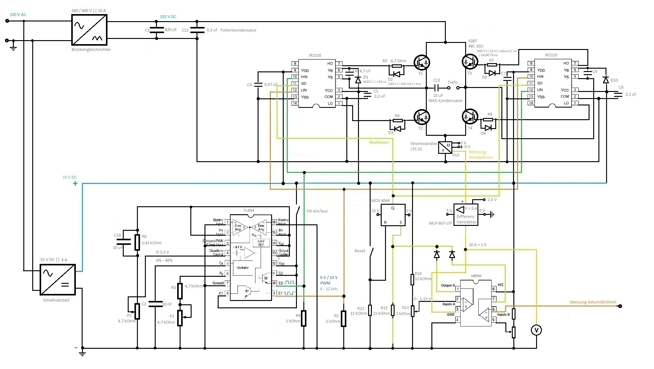

Hallo liebe Community, ich brauche dringen eure Hilfe.
Ich baue gerade eine pulsweitenmodulierte IGBT-Vollbrücke. Der
Schaltplan ist angehängt.
Als IGBT-Treiber verwende ich IR2110. Der Taktgeber ist ein TL494.
Die IGBTs sind 4BC 30U.
Der Taktgeber funktioniert super, zur PWM benutze ich hier die
Deadtime-Control des ICs. Die Pulsweite lässt sich von ca 50% bis auf 0%
damit einstellen.
Die Ansteuersignale sind nicht galvanisch vom Hauptstromkreis getrennt.
Ich habe folgendes Problem: Die IR2110 zerschießt es ständig und ich
weiß nicht warum. Zunächst funktioniert die Schaltung (getestet mit 15 V
im Hauptstromkreis), also ich bekomme +- 15 V zwischen den Ausgängen der
Vollbrücke. Dann versuche ich die Pulsweite von 50% zu verringern, das
funktioniert nicht. Das Oszi spukt nur Müll aus (winzige Nadeln obwohl
kaum etwas verändert ist).
Jetzt sind die Treiber scheinbar Schrott - HO und VS sind dauerhaft auf
+15V.
LO funktioniert weiterhin.
Woran liegt das? Und was muss ich verändern, damit es geht?
PS: Bitte keine Posts a la "Es geht doch auch anders, Opto-Koppler,
tralala". Ja stimmt - aber ich möchte wissen, warum diese Variante nicht
funktioniert. Hab sie aus der Appnote von IR übernommen:
http://www.irf.com/technical-info/appnotes/an-978.pdf (Seite 25 oben)
Gast #3330627
Danke für die Antworten schonmal :-)
Die Schaltung wird bei 10 kHz betrieben. Der TL494 macht min 3%
Deadtime, also bei T=100 us T_dead = 3 us. Zusätzlich sollte der
Gatewiderstand (4,7 Ohm ist jedoch nicht viel) etwas mehr draufmachen.
Der Hauptstromkreis ist auf Netzpotenzial, also bezogen auf Erde. Der
Steuerstromkreis wird ebenfalls geerdet. Auf der Platine ist Vss aber
mit der Masse vom Schaltnetzteil verbunden, ich hab's der Einfachheit
halber nur anders gezeichnet.
In meinem Versuchsaufbau zum Testen habe ich für Haupt- und
Steuerstromkreis ein Labornetzsteil (15 V) mit der gleichen Masse
verwendet.
Gast #3330702
C4 und C5 sind doch nur Stützkondensatoren, ist das da wichtig?
C4 ist so 2 cm weit weg, C5 wenige mm (Lötbrücke an IR2110) und C6 ca
1cm, bedingt nur die Baugröße vom Folienkondensator.
Mir ist eingefallen, dass mir zunächst Spannungsspitzen beim Ausgang der
Vollbrücke aufgefallen sind, also direkt vor der positiven bzw negativen
Flanke. Die Anschlussdrähte an die Platine sind relativ lang (5-10 cm).
Könnte deren Induktivität zu hoch sein..? Wüsste aber nicht, wie ich die
kürzer machen kann. Die IGBTs sitzen ja auf ihren Kühlkörpern...
Die Schaltung bringt mich echt zum verzweifeln =/
#3330710
Dir ist schon bewusst, dass der IRG4BC30U nur ein IGBT ohne
integrierte Freilaufdioden ist? Hast du Dioden zusätzlich eingebaut?
Ohne die Dioden könnte es am High-Side Treiber zu negativer Spannung
gegenüber "COM"-Potential kommen, was die Defekte an den Gate-Treibern
evtl. erklären könnte.
Gast #3330720
Nein - die Tatsache hab ich übersehen, danke. Die werde ich nachrüsten.
Die Defekte erklärt das leider nicht, da ich die Schaltung bisher nur im
Leerlauf betrieben habe...
Gast #3330724
Was heisst "nur" Stützkondensatoren. Ja die sind wichtig und 2cm ist zu
weit.
Mach mal als Versuch ganz nahe am IR2110 noch so 100nF Keramik als
Abblock-C dazu.
Siehe auch die Hinweise auf
in AN-978 auf S.10 5.2
und DT97-3 http://www.irf.com/technical-info/designtp/dt97-3.pdf
(Firma: matzetronics) #3331561
> weit.
> Abblock-C dazu.
C5 und C8 erscheinen mir auch deutlich zu klein. Im 3-Phasenumrichter
nehme ich da 100µF/50V (man weiss ja nie). Und obwohl meine IGBT vom Typ
G20N60 eine Gateladung von typ. 105nC haben reichen 18R Gatewiderstände
dicke aus. Du kannst also diese auch vergrössern, zumal deine IGBT nur
12nC Gateladung brauchen. Die IR2110 können zwar so um die 2A Gatestrom
liefern, aber die brauchst du hier nicht. Begrenze also ruhig mit 12R
auf 1A Peak oder sogar noch etwas weniger. Denke dran, das der 4µ7 (c6
und C9) in der Ladungspumpe das Gate vollständig laden soll. Da tun es
übrigens auch Elkos mit einer soliden Spannungsfestigkeit (ich nehme
10µF/50V) - pulsfest können sie schon sein.
Gast #3331842
Danke für die Tipps @ Markus & Matthias
Ich fasse mal zusammen:
- 100 nF Abblock-C parallel zu Stützelkos (C4 & C5 bzw. C7 & C8)
- C5 und C8 auf 100 uF vergrößern
- Gatevorwiderstand auf 12 oder 18 Ohm vergrößern
- Bootstrap-C (C6 und C9) auf 10 uF-Elkos vergrößern
Können die Störungen so massiv sein, dass das IC die Highside nicht mehr
schaltet? Das ist ja erst passiert, wenn ich die Pulsweite minimal
verkleinert habe.
Hab überlegt, dass dann die Zeit nicht gereicht hat um den Bootstrap-C
zu laden. Aber ist ja auch widersinnig, weil ich es nur minimal
verstellt habe.
Und das erklärt nicht, dieses Nadelmuster, sobald ich die Pulsweite
verkleierte.
Hat jemand eine Erklärung für die "Nadelmuster" oder die
Spannungsspitzen am Ausgang der Vollbrücke? Vielleicht haben die ja die
ICs zerdeppert!
Gast #3331887
Je 100nF Keramik sollten auch bei den beiden Bootstrap-C C6/C9 dazu.
Die beiden GND für Logik und Leistung sollten nur an einem Punkt
zusammengeführt werden. Und dann von dort sternförmig weg.
VSS vom IR2110 sollte mit dem Logik-GND verbunden werden. Und COM vom
IR2110 direkt zum Emitter von T2 resp. T4 mit dem Leistungs-GND geführt
werden.
Auch VS des IR2110 sollte möglich direkt zum Emitter zum T1 resp. T3
geführt werden.
(Der möglichst direkte und kurze Weg gilt natürlich auch für die Gate-
Zuleitung.)
Gast #3333050
Also ich habe jetzt verändert:
- Stützelko zwischen VDD und VSS auf 20 uF erhöht mit 100 nF, direkt ans
IC versetzt
- Sützelko zwischen VCC und COM auf 100 uF erhöht mit 100 nF, direkt ans
IC
- Bootstrap-Cs mit 100 nF versehen
Kein Erfolg.
Die ICs sind übrigens nicht kaputt! Ich hatte gestern in der
Zwischenzeit die IGBTs abgeklemmt, so hatte sich der Bootstrap-C wohl
irgendwann entladen.
Dennoch: die Pulsweiteneinstellung geht immer noch nicht! Das
Fehlverhalten:
- Maximale Pulsweite: alles i.O. (Totzeit zwischen den On-Zuständen
vorhanden)
- leichte Verstellung der Pulsweite: negative Pulse klappen zu positiven
um.
Ich hab die HOs überprüft: sobald die die Pulsweite nur minimal
verkleinere, kommen da nur noch Nadeln statt Pulse.
Hat jemand ne Diagnose?
Gast #3333064
Die Signale HIN, SD, LIN am IR2110 sind dabei immer 100% in Ordnung?
Was macht die Speisung dabei? Ist die sauber?
Ist die GND-Führung nun angepasst? (VSS und COM am IR2110 getrennt)
Was ich gerade noch sehe. Beim 4044 wird der Eingang S nie einen
HI-Pegel sehen, weil der LM393 hat einen Open-Collector-Ausgang mit
einen Pull-Down Widerstand zusammen mit den umgekehrten Dioden geht das
so nicht.
Und offene Eingänge an etwelchen ICs gibt es nicht auch noch
zufälligerweise?
(z.B. 4044)
Ohne genauen Schaltplan, so wie es nun wirklich aufgebaut ist, und ein
Bild vom Aufbau, wird eine Ferndiagnose nur schwer möglich sein.
(Firma: matzetronics) #3333507
Prüfe in diesem Zustand mal den SD Eingang. Ich habe die SD-Logik in
deinem Plan jetzt nicht im einzelnen verfolgt, aber eine Eigenart des
IR2110 ist das Verhalten nach einem SD - erst ein Puls auf LIN gibt den
Rest der Logik (also HIN) wieder frei, das steht so nicht im Datenblatt,
ist aber hier immer reproduzierbar.
Wichtig ist auch, das die Ladungspumpe des 2110/2113 (und Konsorten) nur
dann richtig funktioniert, wenn HIN nie 100% der Zeit aktiv ist. Eine
PWM muss also HIN zwischendurch immer wieder freigeben, damit der
Bootstrap-C wieder geladen werden kann, um seine Spannung auf Vs rauf zu
'stapeln'.
Ändere auch noch die Gatewiderstände, um den Strom zu begrenzen. Ich
habs nie ausprobiert (bin mit den Gatewiderständen immer im Bereich
15-22R), aber evtl. hat der 2110 eine Strombegrenzung und schaltet bei
Überstrom ab.
Gast #3447917
Ist zwar schon etwas her, aber hier das abschließende Ergebnis:
Das Problem (keine Pulsweiteneinstellung möglich) ließ sich durch die
Verwendung von Differenzverstärkern beim Messen beheben.
Erklärungsmöglichkeit: Der Trenntransformator trennte nicht gut genug
durch die parasitäre Kapazität gegenüber der Netzspannung. Die Messung
mit der geerdeten Oszi-Masse sorgte für den Fehler.
Die Schaltung funktioniert leider nur wenn sie nur wenig belastet wird.
Ab einer bestimmten Spannung oder einem gewissen Strom werden die
Steuerimpulse des TL494 unsymmetrisch und es kommt zu einem Gleichanteil
im Ausgangssignal. Die Sache wird besser, wenn die Steuerspannung
kleiner (!) wird, teils verschwindet der Gleichanteil dann.
Schlussfolgerung: Eine galvanische Verbindung zwischen Hauptstromkreis
und Steuerstromkreis ist Mist. Ich verwende nur noch galvanisch
trennende Treiber - das funktioniert sauber.
Danke für eure Hilfe.
