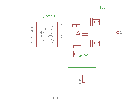

die Brücke im Schaltplan sollte und über PWM angesteurt werden und
Ströme bis maximal 10A liefern.
R13 könnte mit ca. 0.1Ohm als Shunt verwendet werden. Damit wäre ja
zwischen  COM und VSS maximal 1V Unterschied.
Bedeutet das "Logic and power ground ±5V offset" im Datenblatt des
IR2110, dass dies kein Problem ist, oder sollte der Offset ziemlich
konstant sein?
Nur wenn du COM tatsächlich an das obere Ende des Shunts anschließt.
Wobei ich nicht wüsste, warum du das machen solltest - der Shunt soll
doch schließlich den Laststrom messen und nicht den Strom der
Treiberstufe, oder?
Also: COM einfach an das andere Ende des Shunts anschließen.
Futz schrieb:
> Trotzdem: Möglich wäre diese Konfiguration?
Ich würde vermuten, dass dabei nichts kaputt geht.
Wie gut der Chip bei "springenden" Offsets zwischen Vss und VCOM noch
funktioniert kann ich aus dem Datenblatt nicht ablesen - alle
Spezifikationen hierzu sind für Vss=VCom gemacht. Aber solange du im
erlaubten Bereich bleibst (+-5V) würde ich am ehesten nur sowas wie
veränderte Schaltzeiten erwarten.
