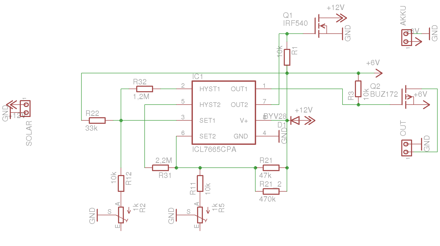

ich teste gerade auf meinem Steckbrett diesen Solarladeregler:
http://www.dse-faq.elektronik-kompendium.de/dse-faq.htm#F.9.5
funktioniert soweit sehr gut. Wollte das ganze jetzt ausbauen und eine
kleine Niedervoltpumpe per N-Mosfet schalten. Wenn ich den N-Mosfet
durchschalte fängt plötzlich die Netz-LED auf dem Steckbrett an zu
flackern und die Pumpe zuckt sich immer bloß kurz. Da der N-Mosfet vom
Ladregler ziemlich heiß wird, nehme ich an, dass dieser immer wieder
durchgeschalten wird. Ergo erkennt der ICL7665 eine Überspannung und
schaltet die Solarzelle kurz. Wenn ich den Mosfet rausnehme klappts
wunderbar. Es gibt lediglich einen Spannungsabfall beim einschalten der
Pumpe, welchen ich mit Kondensatoren relativ gut kompensieren konnte.
Aber wieso erkennt der ICL eine Überspannung? Parallel zur Pumpe hängt
eine Freilaufdiode, können da dennoch Spannungsspitzen die Ursache sein?

Hab den Fehler gefunden, der Mosfet schloss bei Überspannung hinter der
Diode kurz und nicht davor...das war natürlich auch nicht sonderlich gut
für den Akku, da der auch kurzgeschlossen wurde :( Jetzt funktionierts
jedenfalls.
Hätte aber noch eine Frage zu dem Laderegler. Ist es normal, dass der
N-Mosfet kurze schnelle Töne von sich gibt, als ober er "flattern"
würde? Ich nehme mal an, das liegt daran, da am Set-Eingang die Spannung
grade um die 1,3V schwankt, aber müsste die Hysterese das flattern nicht
unterbinden?

Schwankung war vielleicht das falsche Wort. Die Spannung am Set-Eingang
ist nahe 1,3V. Den ICL habe ich so eingestellt, dass er ab 6,9V den
Mosfet schließt mit einer Hyterese von 0.1V. Als Spannungsquelle wird
testweise ein regelbares Labornetzgerät verwendet, wenn das mehr als
6,9V liefert fängt der Mosfet an zu flattern, da ja der Akku noch nicht
auf 6,9V geladen wurde.
Der Mosfet wird ja auch nicht heiß, kann das "flattern" trotzdem
schädlich sein?

Die Akkuspannung messe ich direkt an den Klemmen, die Ladespannung
hinter der Diode. Die ist für gewöhnlich ein wenig höher als die
Akkuklemmenspannung. Heißt also, wenn ich mein Netzteil hochdrehe,
liegen hinter der Diode zB. um die 6,9V an und die Akkuspannung liegt
immer noch bei ca. 6,8V, steigt aber an. Ich nehme mal an, der ICL
erkennt die 6,9V, schaltet ab, sodass nur noch die Akkuspannung anliegt
und weil die immer noch unter 6,9V liegt, schaltet der ICL wieder an.
Und das hört man im N-Mosfet....merkwürdigerweise...

Ein BUZ172 und IRF540 lassen sich mit 6 .. 6.8V nicht zuverlässig
durchsteuern, das sind MOSFETs die für 10V Ugs gebaut sind.
Ersetze sie gegen LogicLevel Typen deren RDSon bei 5V spezifiert sind.
Ansonsten entspricht fie Schaltung eben NICHT der Schaltung aus der FAQ
was die Hysterese anlangt, also kann man auch deren Bauteilwerte nicht
übernehmen, sondern der anderen Methode aus Figure 4 aus dem Datenblatt
des ICL7665, aber so wie ich sehe, ist die Schaltung im Prinzip richtig,
vor allem ist Akkuspannung = der gemessenen Spannung.
Bleibt nur ein eventuell zu alter schon hochohmiger Akku oder ein zu
dünner langer hochohmiger Draht zum Akku so daß dessen Innenwiderstand
zu hoch wird und die von dir berechnete Hysterese zu klein ist. Wenn die
Schaltung also nicht niederohmiger wird, mach R31 auch 1.2MOhm.
