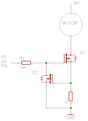

Mit der angehängten Schaltung sollte es funktionieren.. was meint ihr?
Q1 muss entsprechend gekühlt werden wenn Q2 bei überschreiten des
Stromes den Kanal von Q1 abschnürt.

tommy0815 schrieb:
> Hier die Schaltung
Die verschlimmert dein Problem anstatt es zu verbessern.
erstmal brauchst du einen "gigantischen" Shunt-Widerstand, der alleine
schon irre Leistung verbrät (~ 8 Watt bei Begrenzung auf 2A und UgsTH
von 4V beim Q2).
Und dann fährt die Gatespannungs-Abschnürung den Q1 erst recht in den
linearen Bereich ==> Seine Verlustleistung steigt anstatt zu sinken.
Denselben Effekt erreichst du auch ohne Q2 nur mit dem
Source-Widerstand... Strom steigt, dadurch steigt der spannunsabfall,
dadurch sinkt Ugs...
Gast #2446291
Εrnst B✶ schrieb:
> der für das Schalten
> mit 5V Ugs gedacht ist.
z.B? welches Model würdest du vorschlagen?
hmm.. da hast du recht, soweit hab ich noch nicht gedacht! Bei kleinen
Leistungen wär das vielleicht anwendbar aber hierbei wirds wirklich
warm.

Für deine Schaltung: Bei Überlast musst du ganz abschalten, und auch
dafür Sorge tragen, dass nicht sofort wieder eingeschaltet wird, sonst
schwingt das ganze.

Εrnst B✶ schrieb:
> Für deine Schaltung: Bei Überlast musst du ganz abschalten.
Hab mir schon überlegt irgendwas mit einem Komperator zu machen, der mit
einem Port meines µC verbunden ist und meldet obs passt oder nicht.. mal
sehen was ich dazu finde.
