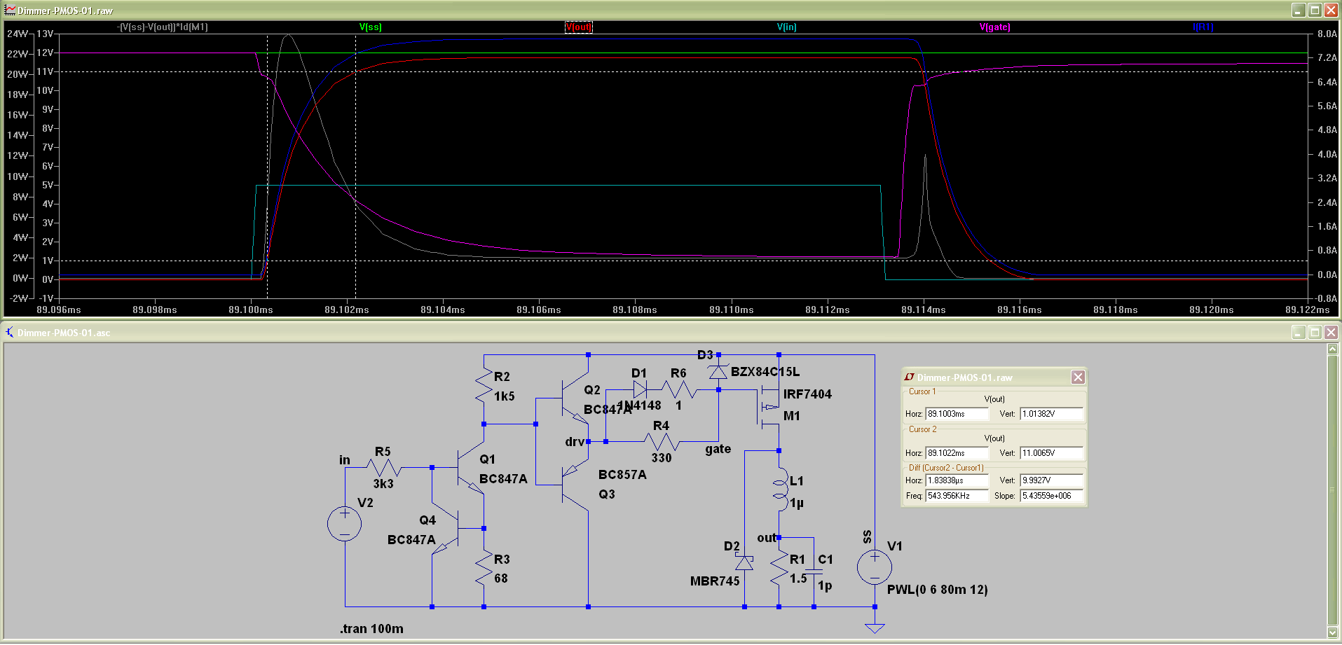

Gast #3079991
Gerd E. schrieb:
> Wenn Du außerdem mal den Gesamtverlust der Schaltung mit nem
> LED-Streifen betrachtest, ist der Rdson eigentlich irrelevant im
> Vergleich zu den Widerständen in den einzelnen Segmenten.
Es geht mir darum, die Leistung auf der Platine so gering wie möglich zu
halten, da mehrere Ausgänge drauf sind. Ich würde die am liebsten ohne
Kühlkörper direkt über die Kupferfläche kühlen.
> Wenn Du wirklich was rausholen willst musst Du Deine eigenen
> LED-Streifen mit höherer Spannung und echten KSQs pro Segment bauen.
Hab schon, aber das ist ein anderes Projekt...
Ich bin jetzt mal wieder bei der klassischen Stufe für PMOS gelandet.
Über R4 und R6 kann ich die on- und off-Zeiten einstellen, je nach
Gatekapazität. Die KSQ sorgt mit R2 für eine Gatespannung unter 15V auch
bei höherer Versorgungsspannung.
Als Mosfet würde ich den IRF4905 im D2-Pak nehmen, mit dem hab ich gute
Erfahrungen gemacht. Gibt bei 100% PWM und 8A (jaja, ich weiss, oben
stehen 4A) mit 20mohm etwa 1.3W. Bei 4 Treibern also 6W. Bekommt man die
auf einer halben Eurokarte passiv abgeführt, oder sollte ich gleich die
TO220-Variante mit Kühlkörper planen?

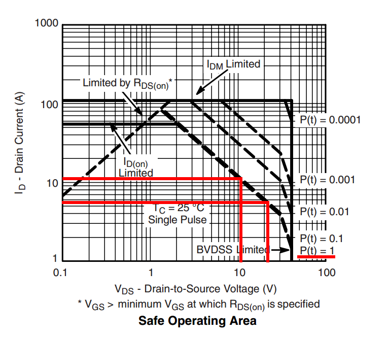

#3080115
Gut aufgerundet ;)
> Bekommt man die
Mein Bauchgefühl sagt mir daß 6W ohne KK eng werden, gerechnet hab ichs
aber nicht.
> Wenn ich mir das SOA-Diagramm anschaue: Kann der bei
> 100% On-Time nur 12A bei 12V und 6A bei 24V? Oder interpretiere ich das
> falsch?
Ich kenne das so, daß bei dem SOA-Diagramm über dem FET Vds abfällt -
also Linearbetrieb. Die Spannung spielt im Schaltbetrieb nicht eine
solch große Rolle.
Gast #3080371
Gerd E. schrieb:
> Gut aufgerundet ;)
Da kommen ja noch Schaltverluste, auch wenn die sich bei 300Hz in
Grenzen halten werden.
> also Linearbetrieb.
Ah, Denkfehler. Wenn Durchgesteuert, sieht der MOS ja gar keine 12V. Das
ist also nur für den Umschaltmoment relevant, und da hab ich irgendwas
von 1/1000stel Übergangszeit zu Periodendauer. Passt also. Danke.
