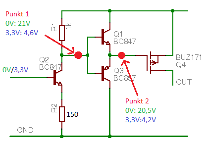

Gast #3502465
Danke für die Erklärungen. Ich hatte erst nicht gesehen, dass oben der
npn und unten der pnp sitzt, dadurch meine Verwirrung. Um auf der
sicheren Seite zu sein, habe ich mich entschieden nicht direkt vom
Controller zu kommen sondern benutze die empfohlene Schaltung. Ich habe
sie auch schon in LTspice simuliert und real aufgebaut - funktioniert
einwandfrei. Trotzdem habe ich noch ein kleines Verständnisproblem,
dafür habe ich das Bild mal etwas modifiziert:
Bei 3,3V im Eingang liegen an Punkt 1 die 21V Versorgung an. Q1 schaltet
somit durch und an Punkt 2 steigt die Spannung bis 20,5V an. Darüber
hinaus würde Q1 ja wieder sperren, so pendelt sich die Spannung in Punkt
2 bei 21V-Ube ein. Soweit verstanden. Aber wenn ich jetzt 0V auf den
Eingang gebe, liegen an Punkt 1 4,6V an. Dadurch sperrt Q1 und Q3
schaltet durch. Die Spannung an Punkt 2 fällt also. Und nun kommt mein
Problem: Ich hätte erwartet, dass ab 5,3V an Punkt 2 Q3 wieder beginnt
zu sperren. Dadurch sollte die Spannung doch eigentlich nicht weiter
fallen. Stattdessen sinkt sie aber noch weiter auf 4,3V. Q3 ist dann
also längt im Sperrbereich und Q1 leitet. Kann mir jemand erklären wieso
der Abfall nicht bei 5,3V stoppt?
Gast #3502493
Das ist unmöglich. Bei 3,3V am Eingang, liegen 2,6V über R2 und durch R2
fließt ein Emitterstrom von 17,3mA. Dieser Strom fließt auch im
Kollektor von Q2 und erzeugt über R1 einen Spannungsabfall von 17,3V. An
Punkt 1kann also nicht die Versorgungsspannung liegen, sondern 17V
weniger.
#3502495
@ Bernd (Gast)
>fallen.
Eigentlich schon.
Wahrscheinlich auf grund von Leckströmen.
Gast #3502531
Auch falsch. Bei 0V am Eingang fließt in Q2 kein Kollektorstrom und
Punkt1 geht auf 21V hoch. Wie`s aussieht hast du da irgendwie die
Spannungen verdreht.
Und welcher Transistor von dem Paar Q1/Q3 leitet, hängt allein vom
Laststrom ab (den es statisch nicht gibt). Wenn der Laststrom nach +
geht, leitet Q3, umgekehrt eben Q1. Danach richtet sich dann auch der
Spannungsversatz zwischen 1 und 2.
Gast #3502562
Sorry, ich meinte natürlich bei 0V.
Und hier meinte ich 3,3V
Aber ich habe das Problem gelöst! Die Spannung an Punkt 2 folgt der von
Punkt 1. Sinkt Punkt 1, folgt Punkt 2 bis bis zur Differenz von Ube (ca.
0,5V). Steigt die Spannung an Punkt 1 überholt sie die Spannung an Punkt
2 zuerst, bis sie 0,5V über Punkt 2 liegt. Erst dann folgt Punkt 2
wieder. Nun müsste die Spannung an Punkt 2 nach der negativen Flanke ja
trotzdem über Punkt 1 liegen. Tatsächlich hat die Flanke an Punkt 1 aber
einen leichten Unterschwinger, der dafür sorgt dass wir "von unten"
kommen und nicht "von oben". Wenn ich den Überschwinger in LTspice
vermeide, verhält sich die Spannung wie erwartet.
