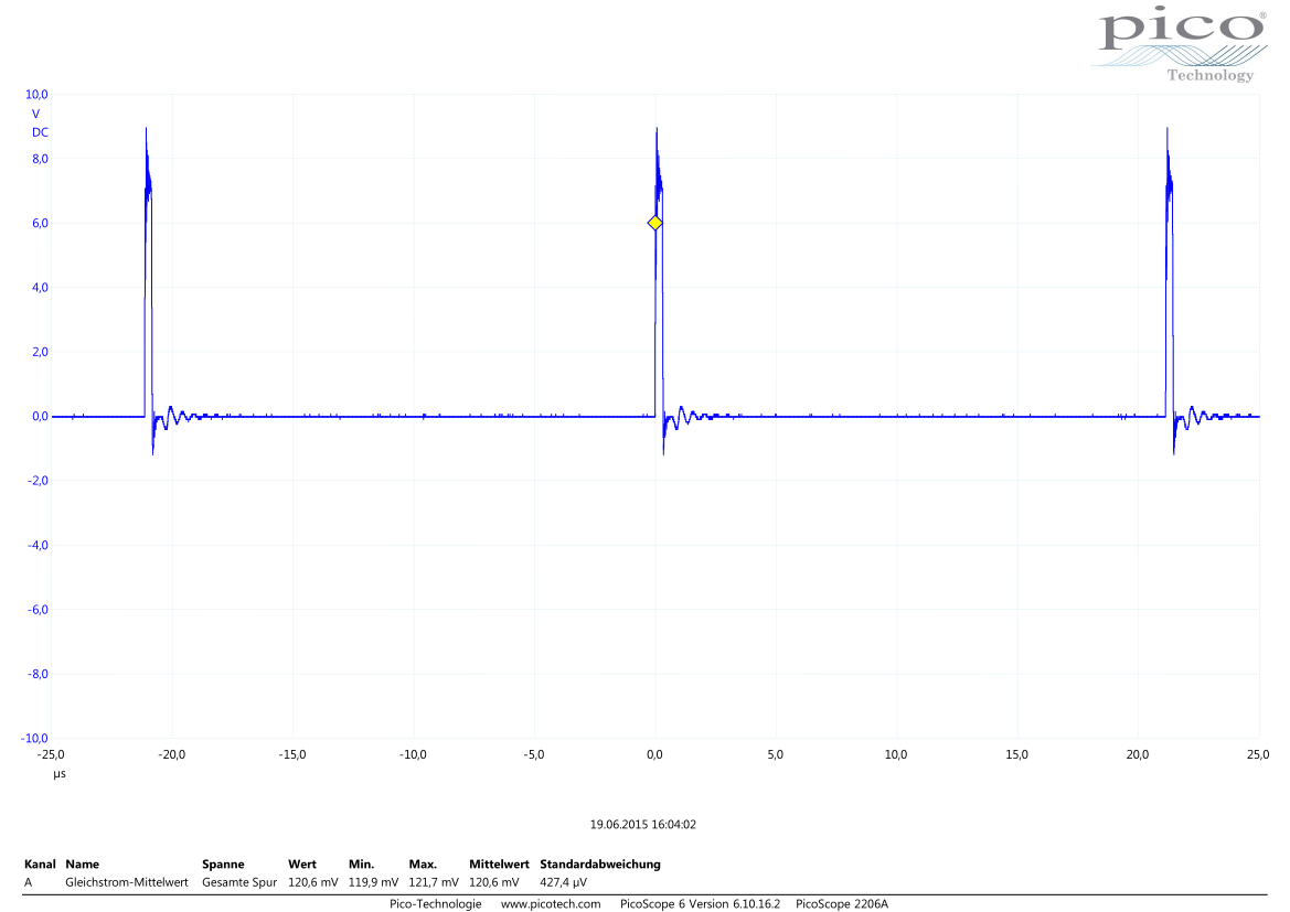

Guten Abend liebes Forum,
ich stehe gerade bei meinem ersten Schaltnetzteilversuch an!! :-(

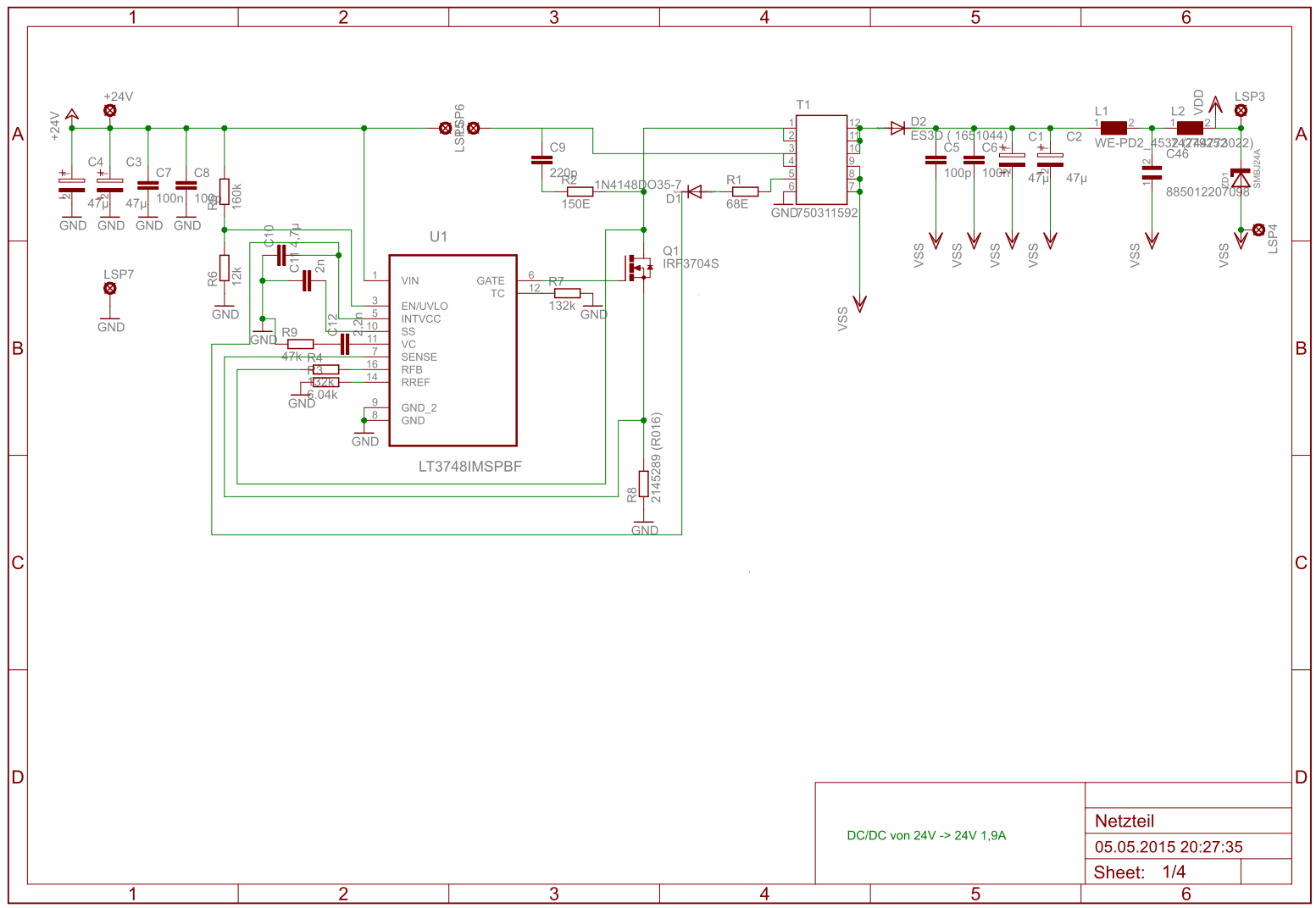

ich möchte ein galvanisch isoliertes SNT mittels des Flyback Controllers
LT3748 aufbauen und habe mir mal ein eigenes „Eval Board“ gebastelt,
siehe DCDC24V im Anhang. Der Schalttransistor ist ein IRFS3107 (Anhang).
So grundsätzlich funktioniert die Schaltung im Leerlauf und erzeugt
sekundärseitig auch ca. 22V (abgesehen von der ungenauen Regelung).
Nominell sollten bei 24V bis zu ca. 2A ausgeben werden, der Übertrager
ist dafür ausgelegt. Wenn ich jedoch den Ausgang bei 22V mit 12 Ohm
belaste bricht die Sekundärspannung auf Ca. 10V ein und wider Erwarten

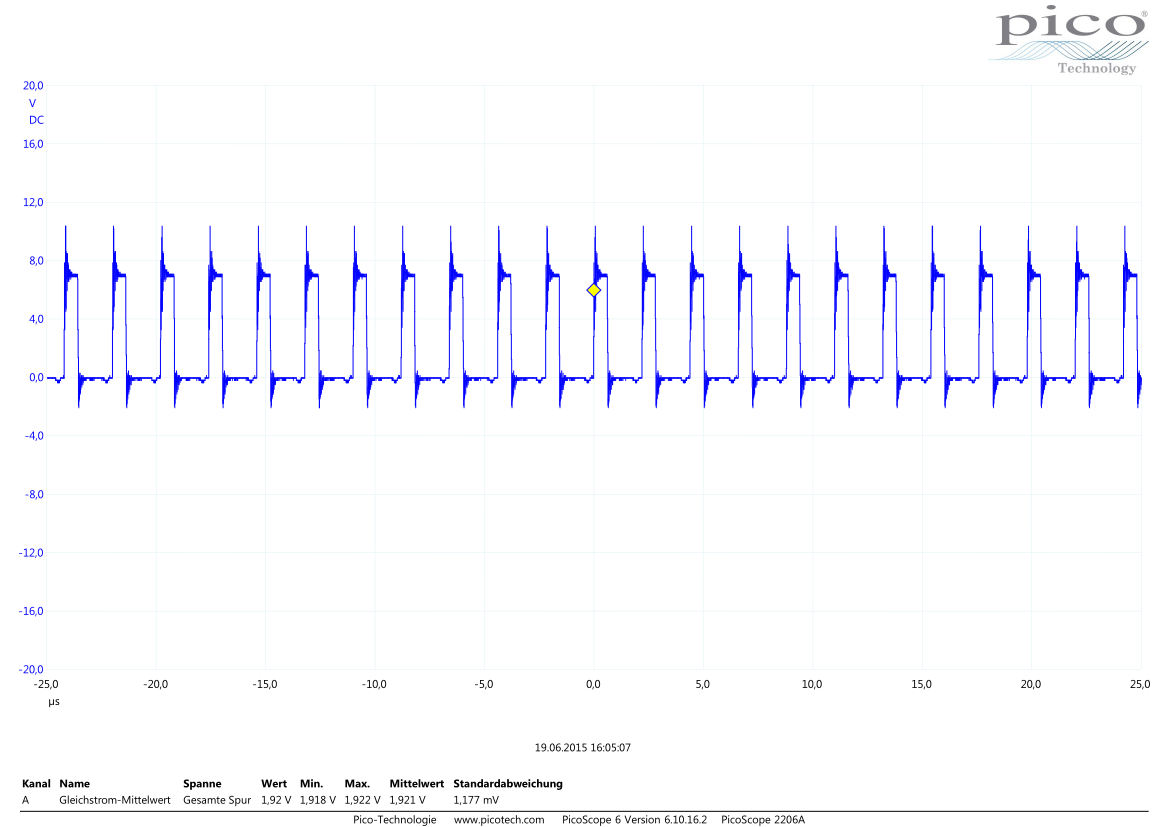

wird der Schalttransistor und nicht die Last warm bis heiß :-). Dazu

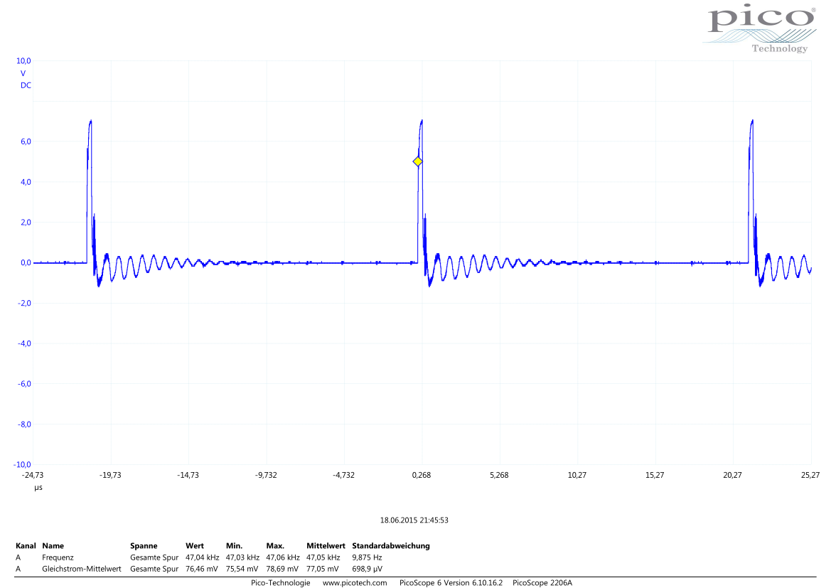

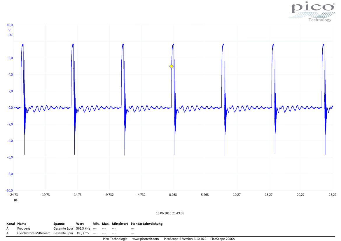

habe ich die Spannung am Gate und am Drain des Transistors gemessen und
eine starke Schwingung der Gatespannung (belastet und unbelastet)
festgestellt.
Fragen:
+ Ist dieses Schwingen die Ursache für meine Verluste im
Schalttransistor?
+ Wenn Ja, wie werde ich diese los?
+ Wenn Nein, warum wird der Transistor heiß?
+ Wer kann mir weiterhelfen?
Sachdienliche Hinweise werden wie immer in diesem Thread
entgegengenommen, Danke
Liebe Grüße
Logan54

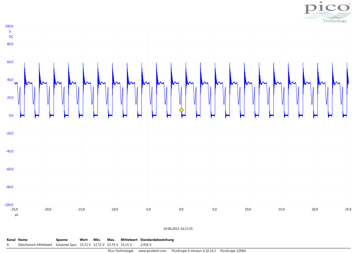

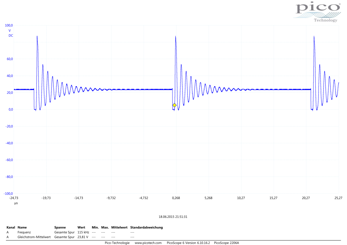

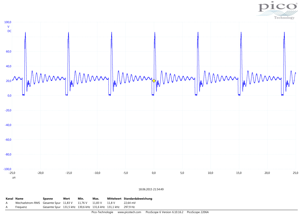

Ich nehme an, dass der Block mit der Bezeichung 750311 der Trafo ist!?
Dein FET wird heiß, weil er dauernd im Avalancebetrieb ist. Das siehst
du auf deinen Bildern. Der erste Spike nach dem Sperren des FET (der bis
ca. 90V hochgeht) bringt den FET in den Avalancebetrieb, die folgende
Schwingung findet in dem Serienschwingkreis gebildet aus der
Trafoinduktivität und der Drain-Source-kapazität statt.
Die Schwingung ist für den FET nicht schädlich, solange die max.
Drain-Source-Spannung nicht überschritten wird. EMV-technisch ist sie
aber unerwünscht, C9 und R2 sollten sie deshalb dämpfen.
Gegen der Spike, der den FET in den Avalancebetrieb treibt, muss du
etwas tun:
Parallel zur Primärwicklung des Übertragers gehört eine Serienschaltung
aus Zenerdiode und normaler Diode.
Diese werden so eingebaut, dass die Zenerdiode in Sperrrichtung
geschaltet ist, wenn sich die Streuinduktivität entmagnetisiert.
Hierdurch wird die Spannung über dem FET auf Versorgungsspannung +
Zenerspannung begrenzt. Die Zenerspannung der ZD muss so klein gewählt
werden, dass die Spannung über dem FET im zulässigen Rahmen bleibt; sie
darf aber nicht zu klein sein, sonst überträgst du nicht mehr die
gewünschte Leistung.
Je größer die Streuinduktivität deines Übertragers, desto
leistungsfähiger muss deine Zenerdiode sein, ein kleine
Streuinduktivität ist daher wünschenswert!

Was regelt die Spannung an INTVCC? Dort kann nach meinem Ermessen zur
Zeit irgendwas zwischen Unterspannung, und 75V anliegen.
Lege den Pin erstmal (probeweise) mit auf Vin. Wenn alles Andere stimmt,
kannst du das nochmal angehen. Eigentlich brauchst du diese Versorgung
gar nicht.
Merkwürdiger IC, aber natürlich auch keine schlechten Daten...

Zeig doch mal das Layout. Das kann bei solchen Reglern durchaus
problematisch sein wenn man sich nicht exakt an die design rules hält.
Wird der FET auch im Leerlauf warm oder erst unter Last? Letzteres würde
eigentlich gegen die Avalanche-Theorie sprechen.
Ist die Diode D2 vielleicht zu langsam?
R8 zu klein, dadurch zu hoher Primärstrom?
Auf jeden Fall erscheint mir die Ausgangskapazität mit 2x47µF für einen
24V/2A Wandler verdammt klein.

Gast #4170472

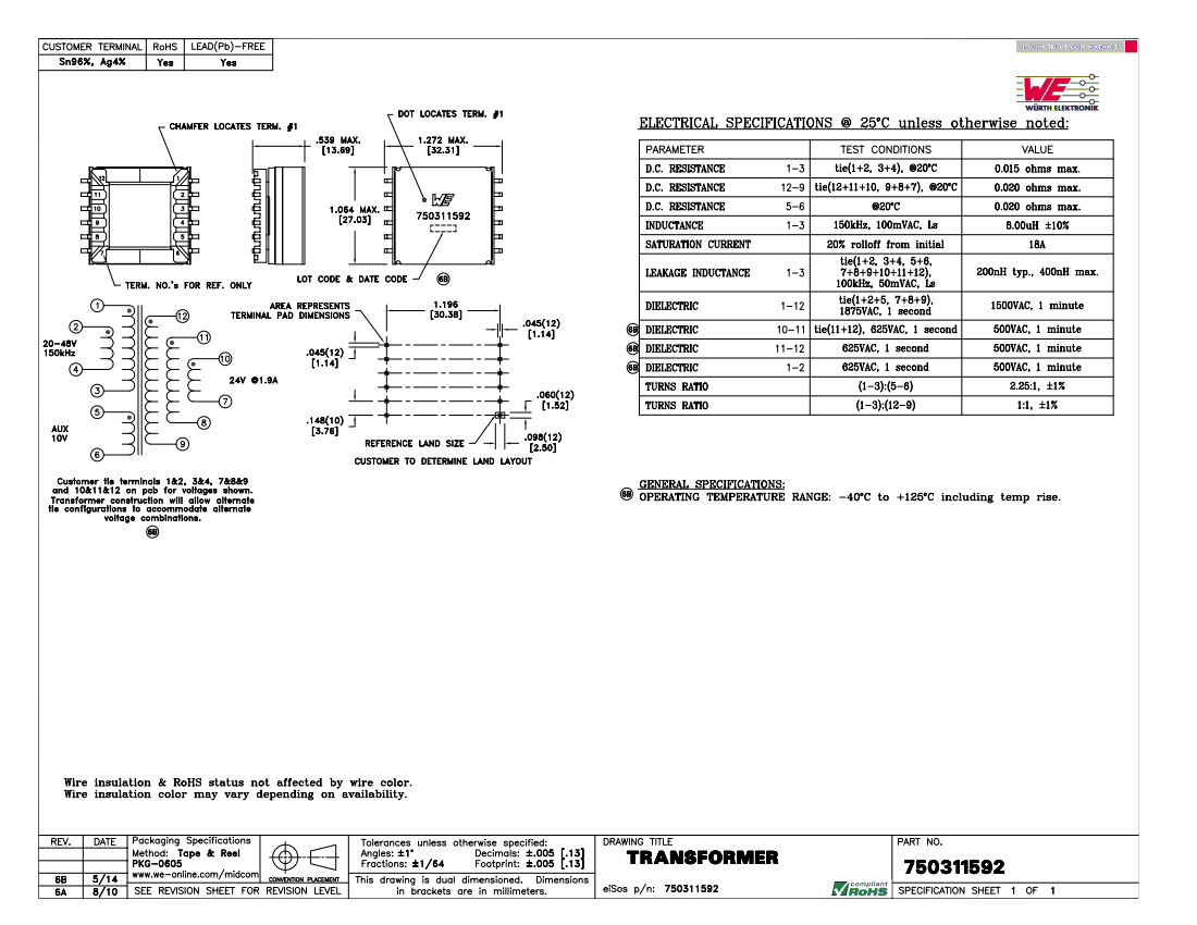

Den Wicklungsaufbau von T1 zu sehen wäre hilfreich.
Bist Du da wirklich im Flyback Betrieb oder treibst Du den vorwärts ?
Das Gate kommt nie über 6V, damit ist der Fet nie ganz auf.
Wie sieht der Strom aus, bzw. warum schaltet der so früh ab ?
Klar ist der voll im Avalanchebetrieb, ist ja unschwer zu sehen.
75Vmax und schwingt hoch auf >80V
Die Rückführung von Ud auf die Regelung soll den Optokopler ersetzen ?
Das wird so nichts. Das bringt nur Instabilität.

Als Übertrager verwende ich den Würth Midom 750311592
http://katalog.we-online.de/de/pbs/WE-FB_Linear/750311592
Dieser Übertrager ist für den LT3748 (Linear Technology 100V Isolated
Flyback Controller) entwicklent worden (lt. Aussagen Fa. Würth)
Ich versuche mal den der Fa. Würth einen Wicklungsaufbau zu bekommen.

Gast #4170556
Hallo an Alle,
danke für die Denkanstöße, ich versuche als erstes mal die
„Spannungsspitzen“ an Drain des Transistors mittels Diode/Zenerdiode zu
„schneiden“. Dies funktioniert auch mit einer 24V Zenerdiode, (siehe
Anhang), leider ist die Zenerspannung zu klein und ich verbrate zu viel
Energie in diesem Kreis, (20 Watt bei unbelastetem Ausgang). Das
Schwingen ist jedoch schon mal weg
Ich mache mich mal auf den Weg in die nächste Siedlung um passendere
Bauteile zu besorgen. (FET mit höherer VDSS sollte ja ebenfalls den
Avalanche Mode Verhindern).

Alles, was bisher gesagt wurde kann zutreffen. Deine Schwingungen sind
etwas zu wild, selbst für eine Schaltung ohne Zener und Diode. Deshalb
würde ich als erstes den C9 R2 Snubber checken.
Dann würde ich es mit einem anderen MOSFET versuchen. Deiner hat nämlich
eine Cin = 9200pF. Das ist eine ganze Menge, kann sein dass der IC das
nicht so gut schafft umzuschalten. Schau mal nach wie steil Deine
Flanken am Gate sind.
#4170804
Eben hab ich mal auf die anfangs gezeigten Oszillogramme geschaut.
Man sieht in allen Fällen lückenden Betrieb - zu erkennen am Klingeln
der Primärspannung.
Die Durchflußphase ist selbst unter Last sehr kurz - dies ist kein
irgendwie normaler Betrieb.
Ich vermute, dass die Flußphase so kurz ist, weil der primäre
Spitzenstrom viel zu schnell erreicht wird. So etwas passiert bei
Kurzschluß - oder bei verpolten Wicklungen: Dann wird der Sekundärelko
während der Durchflussphase geladen und schließt den Trafo kurz.
Gast #4171029
Hallo Forum,
es geht weiter...
danke für die Tips...
ich habe nun wie von  Leistungselektroniker vorgeschlagen die
Schwingungen mittels 36V Zener und Diode beschnitten und die
Stromaufnahme beträgt im Leerlauf nun 20mA bei 24V.
Die Polung der Wicklung stimmt nun auch, ich habe für den Test die
Polung extra umgedreht da ich dachte das Datenblatt sei falsch.
Als nächstes werde ich einen anderen Mosfet versuchen.

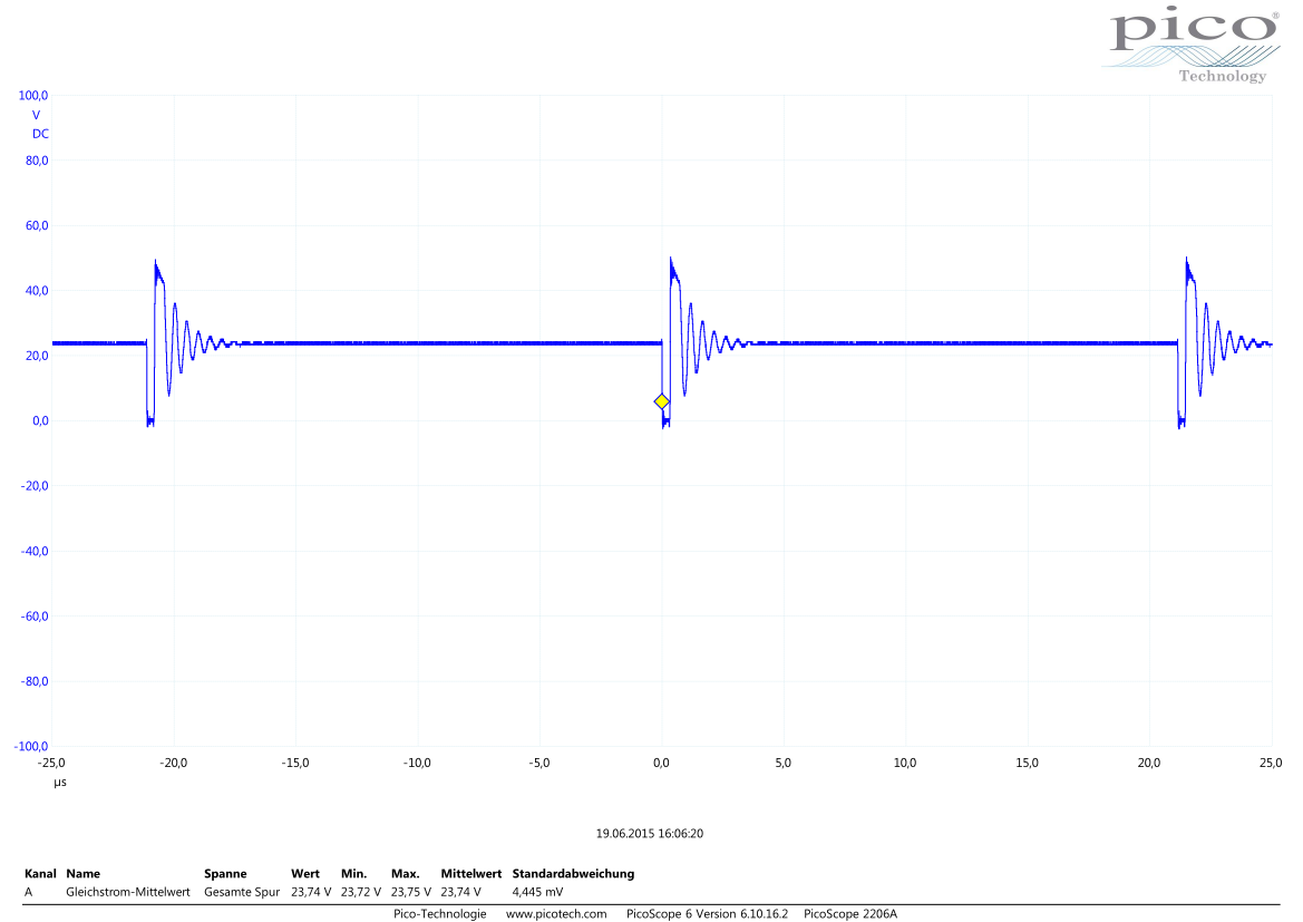

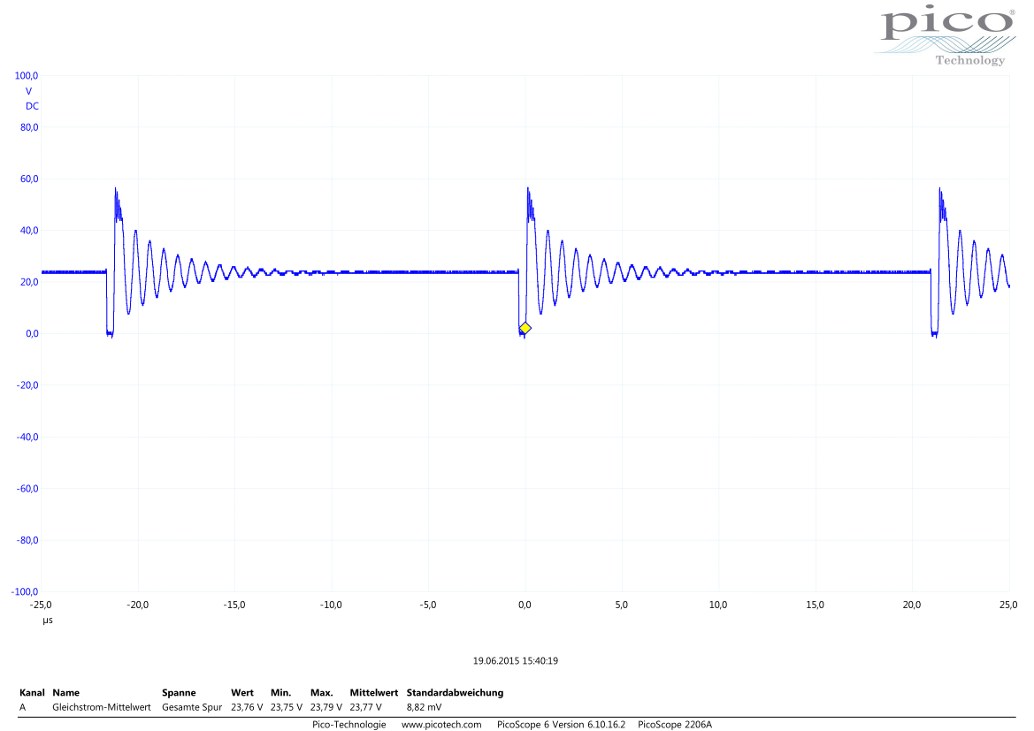

Gast #4171100

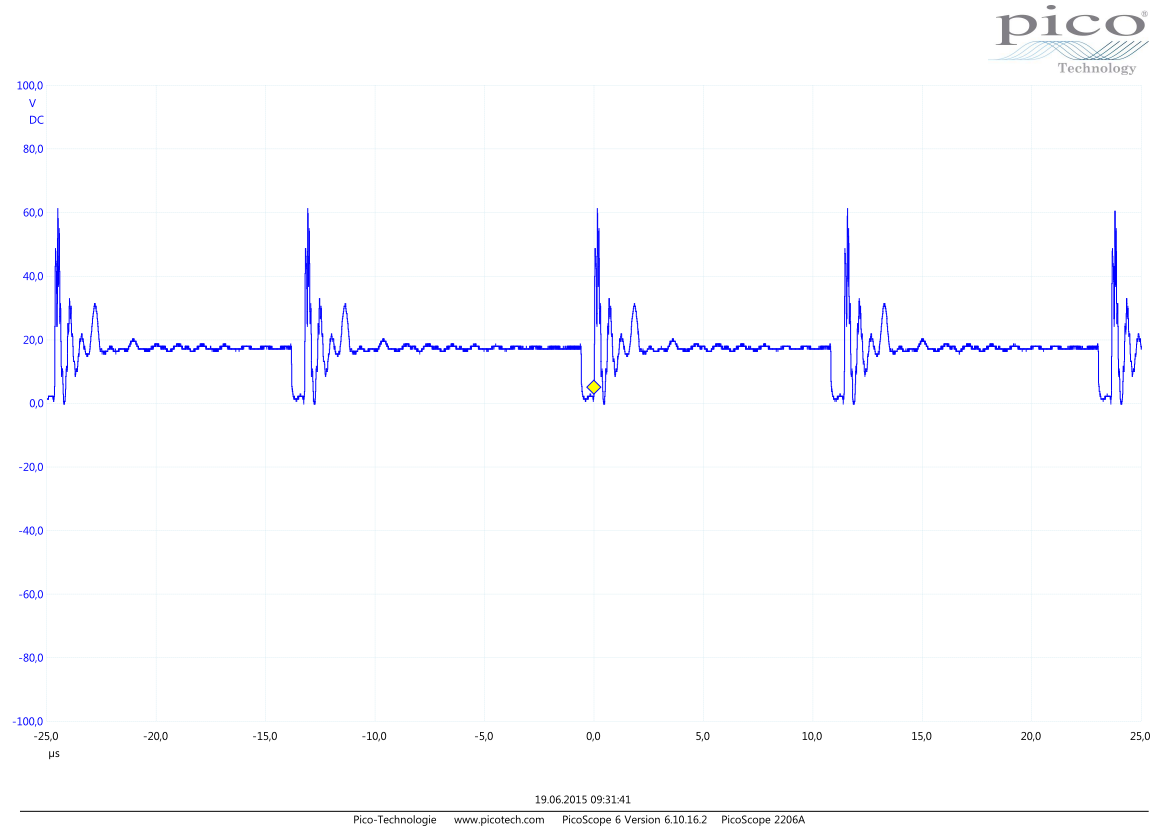

Hallo Forum,
ich habe nun einen IRF540N in Verwendung, da sieht die
Welt gleich ganz anders aus :-)
Ich habe nun das Zener/Diodennetzwerk wieder entfernt (nur die RC
Kombination welche noch nicht angepasst ist dient noch als Snubber)
Auch dürfte die geringere Input Capacitance von 1960 pF positiv geholfen
haben.
Im Anhang die Bilder von Gate und Drain bei unbelastetem und belastetem
Zustand.
nach welchen Parametern würdet ihr den einen geeigneten Schalttransistor
auswählen? (D2Pak bevorzugt)
So nun habe ich noch das Problem das die Ausgangsspannung stark von der
Eingangsspannung abhängig ist, sprich die Regelung ist noch nicht
perfekt
Grüße und Dank
Logan54

Gast #4171437
Hallo Forum,
Hallo Oleg,
mit dem optimierten Snubber bleibt auch die Ausgangsspannung innerhalb
des spezifizierten Bereichs, erst wenn der Controller in den lückenden
Betrieb übergeht tretten Sekundärseitig Spannungssprünge von ca. +- 5%
auf.
Großen Dank an das Forum
Grüße

Hallo  magic smoke,
danke für den Hinweis,
noch eine Frage:
Bereits bei einem Laststrom von ca. 200mA bricht meine Spannung ein, ich
kann ca. max. eine Leistung 5W sekundärseitig abgreifen, der Übertragen
sollte aber bis zu 1,9A bei 24V lt. Datenblatt liefern (siehe Anhang)
Im Leerlauf (ca. 1% Last ist immer Sekundärseitig vorhanden)bleiben die
24V auch konstant.
was kann da die Ursache sein?
Grüße
Logan54

Belaste mal die Sekundäre Gleichspannung,
und beobachte dann mal das Impulsverhältnis von Q1,
die Einschaltdauer muß dann deutlich länger werden.
Wenn das nicht passiert, vermute ich mal
das der Übertrager in die Sättigung getrieben
wird, er also zu klein ist oder keinen Luftspalt hat.
