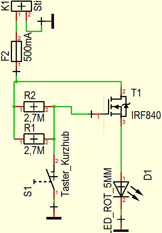

Guten Abend,
ein Taster (bereits verklebt) soll eine Reihe LEDs anschalten, wenn er
nicht gedrückt ist.
Sonst hat der Taster keine weitere Aufgabe.
Dazu soll der Bauteilaufwand möglichst klein gehalten werden und
platzmäßig maximal 40x50x15 in Anspruch genommen werden.
Der Taster wird, wenn es hoch kommt, alle Stunde eine Viertelstunde
gedrückt.
Das ganze ist batteriebetrieben, also spielt der Ruhestrom eine sehr
große Rolle (12V 10 Ah)
Ich dachte an die angehängte Schaltung. Der Ruhestrom ist maximal im
Mikroamperebereich, eher im Nanoamperebereich. Der Mosfet sollte dabei
in 0,1s voll durchschalten und kann danach so lang abkühlen wie er
lustig ist.
Kann man das so lassen?
Der IRF840 ist völliger Overkill für 4 5mm-LEDs, aber der liegt hier
grad rum.
Ach und daß die LED noch Vorwiderstände brauchen ist mir bewusst. Die
Einzeichnung soll nur symbolisch sein.
Vielen Dank!
#4549878
Keine so gute Idee. Die LEDs -oder was immer die Last ist- bekommen auf
diese Weise nur etwa 8V.
Wenn du einen N-Kanal-MOSFET verwendest, legst du die Last besser
zwischen Drain und +, Source an GND.
Die Eingangsschaltung kann so bleiben, aber es reicht auch ein einzelner
1M Widerstand.
Allerdings frage ich mich weshalb der Ruhestrombedarf dir so wichtig
ist, denn in der Ruhestellung bei unbetätigtem Taster fliesst ja der
Laststrom.
Gast #4549947
             LED's           R1
+12V o--+--|>|--|>|--|>|---[===]-----+
        |   1M                  ||---+
        +---[===]---+----+------||<        N-Kanal MOSFET
            100nF  ===   /           |
GND o---------------+----+-----------+
                        Taster
Der 100nF Kondensator ist wichtig, um den Empfang von Radiowellen zu
verhindern. Bei so hohen Vorwiderständen passiert das sonst sehr
warscheinlich.
Da die Schaltung relativ träge einschaltet, muss der MOSFET in diesen
Momenten relativ viel Wärme ableiten. Ich weiß nicht, wie viel Strom du
fließen lassen willst. Ich schätze mal, dass ein MOSFET im TO220 Gehäuse
(ohne Kühlkörper) für ein paar hunder mA ausreichen wird. Bei mehr Strom
musst du warscheinlich ein Stück Metall dran schrauben.
Berechne R1 so, dass der gewünschte Strom durch die LED's fließst. Du
kannst maximal 3 weiße oder 5 rote in Reihe schalten. Für mehr LED's
schalte mehrere Stränge parallel - aber jeder Strang braucht seinen
eigenen Vorwiderstand:
+ o---+---[===]---|>|--|>|--|>|--+----o -
Gast #4549967
Nochmal eine kleine Anallyse:
Wenn 3/4 der Zeit die LEDs Strom verbrauchen und der Strom 1/4 der Zeit
sehr viel kleiner ist als der Strom durch die LEDs so ist der Aufgabe
genüge getan.
Angenommen die LEDs benötigen 10mA.
Der Gatewiderstand ist 100kOhm, so sind das 120uA.
Das kann man vernachlässigen (damit betreibt man den gedrückten Taster
mit dem Akku 10 Jahre)
Also lieber den Widerstand etwas kleiner wählen und den Kondesator weg
lassen. Der bringt nichts.
Gruß JensM
#4550051
> warscheinlich.
So ein Blödsinn. Und dann auch noch 100nF. Warum nicht gleich 1000µF?
Der MOSFET selber hat schon genug Gate-Kapazität, um HF-Einstreuungen
abzuleiten.
Ansonsten gehören die LED natürlich in der Tat in den Drain-Zweig und
nicht wie vom TE geplant, in den Source-Zweig.

Gast #4550389
Bitte nicht streiten,
ich habe mich nochmal hingesetzt und einen echten Invertierer in
CMOS-Technik davorgesetzt. Damit sollte sowohl das Radioproblem als auch
der Ruhestrom so ziemlich vom Tisch sein.
Kurze Erklärung:
Der Taster schließt 1 und 3 kurz. Ich denke mal, dass ich die
Funktionsweise eines CMOS-Inverters hier niemandem erklären muss.
Gast #4550404
Ne, musst du nicht. Aber den pFET musst du noch umdrehen, wenn er
funktionieren soll :-)
Außerdem hast du bei der Schaltung eine fette Überschneidung (beim
Umschalten fließt kurz richtig viel Strom). Mach in den Inverter
zwischen die Drains wenigstens ein paar Ohm, um diesen Strompuls auf
halbwegs vernünftige Werte zu begrenzen.
#4550415
Ganz im Geigentiel.
Jetzt hast du dir ein Problem geschaffen, dass für einen Moment beide
komplementären Treiber gleichzeitig ziemlich viel Strom (geschätzt
15..20A nicht mA) leiten.
Ausserdem halten diese Winzlinge eine Ansteuerung mit 12V nur mit Ach
und Krach aus. Wie lange das gut geht steht in den Sternen.
Die m.E. ziemlich an den Haaren herbeigezogene EMV-Problematik deiner
ursprünglichen Schaltung bekommst du einfacher vom Tisch, wenn du direkt
am Transistor einen 100kOhm Widerstand in Reihe mit dem Gateanschluss
legst.
