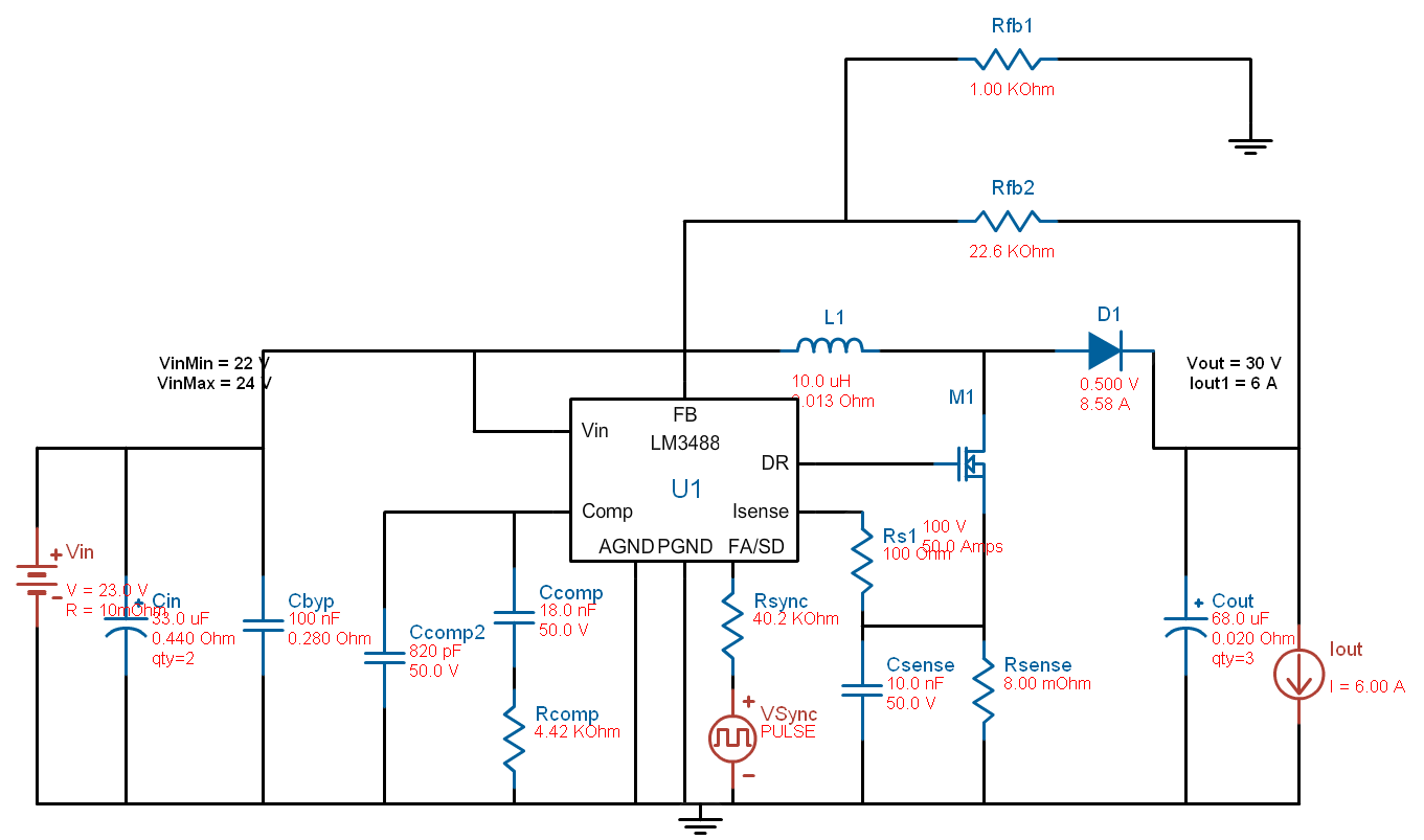

ich würde gern einen Step-Up Wandler mit dem LM3488 dimensionieren.
Die Eingangsspannung wäre 24 V und die Ausgangsspannung soll 30 V bei
4,5 A betragen.
Über WEBENCH habe ich mir die Schaltung simulieren lassen (siehe
Anhang). Diese Schaltung habe ich jetzt mit folgenden Bauteilen bei
einer Schaltfrequenz von 100 kHz aufgebaut:
L: SRP1270-100M (Farnell: 1828128)
Transistor: BUK9240-100A (Farnell: 1769670)
Diode: SM6T27A (Farnell: 9802657)
Cin: 470 µF
Cout: 1000 µF
Die Schaltung funktioniert soweit ganz gut. Im Leerlauf liegen die
gewünschten 30 V an. Wenn ich jedoch die 4,5 A entnehmen will bricht die
Ausgangsspannung auf 22,7 V ein. Die Eingangsspannung bleibt bei 23,8 V.
Habt ihr eine Idee?

mmhhh also in der Simulation hast du 68µF, real nutzt du aber 1000µF
könnte ein wenig hoch sein.
Die Spule und Transistor scheinen zu passen aber die Diode, sagt das DB:
The SM6T Transil series has been designed to
protect sensitive equipment against electrostatic
discharges according to IEC 61000-4-2 and MIL
STD 883, method 3015, and electrical overstress
according to IEC 61000-4-4 and 5. These devices
are more generally used against surges below
600 W (10/1000 μs).
http://www.st.com/content/ccc/resource/technical/document/datasheet/6f/2d/a6/9e/56/51/48/15/CD00000725.pdf/files/CD00000725.pdf/jcr:content/translations/en.CD00000725.pdf
Kann sein das die wohl nicht geeignet ist für Schaltanwendungen.

Fehler meinerseits. Ich hab die Falsche Diode hier angegeben.
Diode: SS24  Schottky-Gleichrichterdiode (Farnell: 1017872)

also in der Simulation mit der Webbench steht doch alles drin, was
relevant ist! Du bist jedoch nicht in der Lage, diese Daten zu
interpretieren! Genau das ist der Grund, wieso nichts aus dem Regler
rauskommt.
1) Unter anderem stehen doch bei der Diode 8A dabei - was macht denn
Deine SS24? Richtig - keine 8A.
2) Welche Kondensatoren hast Du denn benutzt? Auch hier stehen neben der
Kapazität noch weitere Werte dabei, die im übrigen VIEL wichtiger sind
als die Kapazität selbst!
3) Am wichtigsten jedoch ist hier das "richtige" Layout auf einer
richtigen Platine (soll heißen, dass ein Steckbrett schon mal nicht
geht).
TK

Qg ~ (5  Ciss  Ug) ??? schrieb:
> Wenn mich nicht alles täuscht, meinte chris auch nicht den Wandler-
> sondern den Gater-Treiber-Output (max. 1A für max. 10µS).
> Und daß dieser es evtl. mit diesem FET schwerer hat...
Vielen Dank für eure Antworten.
Leider habe ich die Sache noch nicht zum Laufen bekommen.
Eure Ratschläge habe ich beherzigt. Da ich momentan keine passende Diode
da habe, wollte ich das Problem mit einer Parallelschaltung aus 1N5821
Dioden testen, die für maximal 3 A ausgelegt sind. Bei einer
Parallelschaltung von 3 Dioden wären das 9 A Belastbarkeit und für den
Test ausreichend. Dies hat leider auch keine Besserung gebracht.
Die Kondensatoren habe ich ebenfalls nochmals betrachtet und testweise
die Anzahl der Kondensatoren durch Parallelschaltung erhöht. Ebenfalls
keine Besserung.
Die ganze Sache ist auf einer Platine aufgebaut und über das Layout mach
ich mir keine Gedanken. Strompfade sind große, Schleifen klein.
Hinzukommt, dass die Spannung schon bei einer geringen Belastung (0,5 A)
etwas einbricht.
Jetzt wollte ich mich dem MOSFET widmen und dazu habe ich mir die
Schaltflanken am Gate angesehen und die passen eigentlich überhaut nicht
mit dem, was ich berechnet habe. Frequenz passt soweit, jedoch der Duty
Cycle nicht, wo ich auf oben zitierte Anmerkung zurückkomme, dass
eventuell der IC das Gate nicht umladen kann.
Leider finde ich im Datenblatt keine Gate-Ladung sondern nur die
Gate-Kapazität. Wie kann ich daraus den benötigten Strom berechnen der
nötig ist um den Transistor ordentlich einzuschalten?
Vielen Dank :)

Sheriff Silver schrieb:
> So, das Problem ist gelöst. Ich habe das Layout und ein paar Komponenten
> geändert. Für alle die ein ähnliches Problem haben und nicht wissen, was
> man am besten beim Layout bedenken sollte, können sich hier nützliche
> Tipps holen:
http://www.din.de/de/mitwirken/normenausschuesse/dke/entwuerfe/wdc-beuth:din21:180276579
falsche Link: http://www.ti.com/lit/an/snva021c/snva021c.pdf
