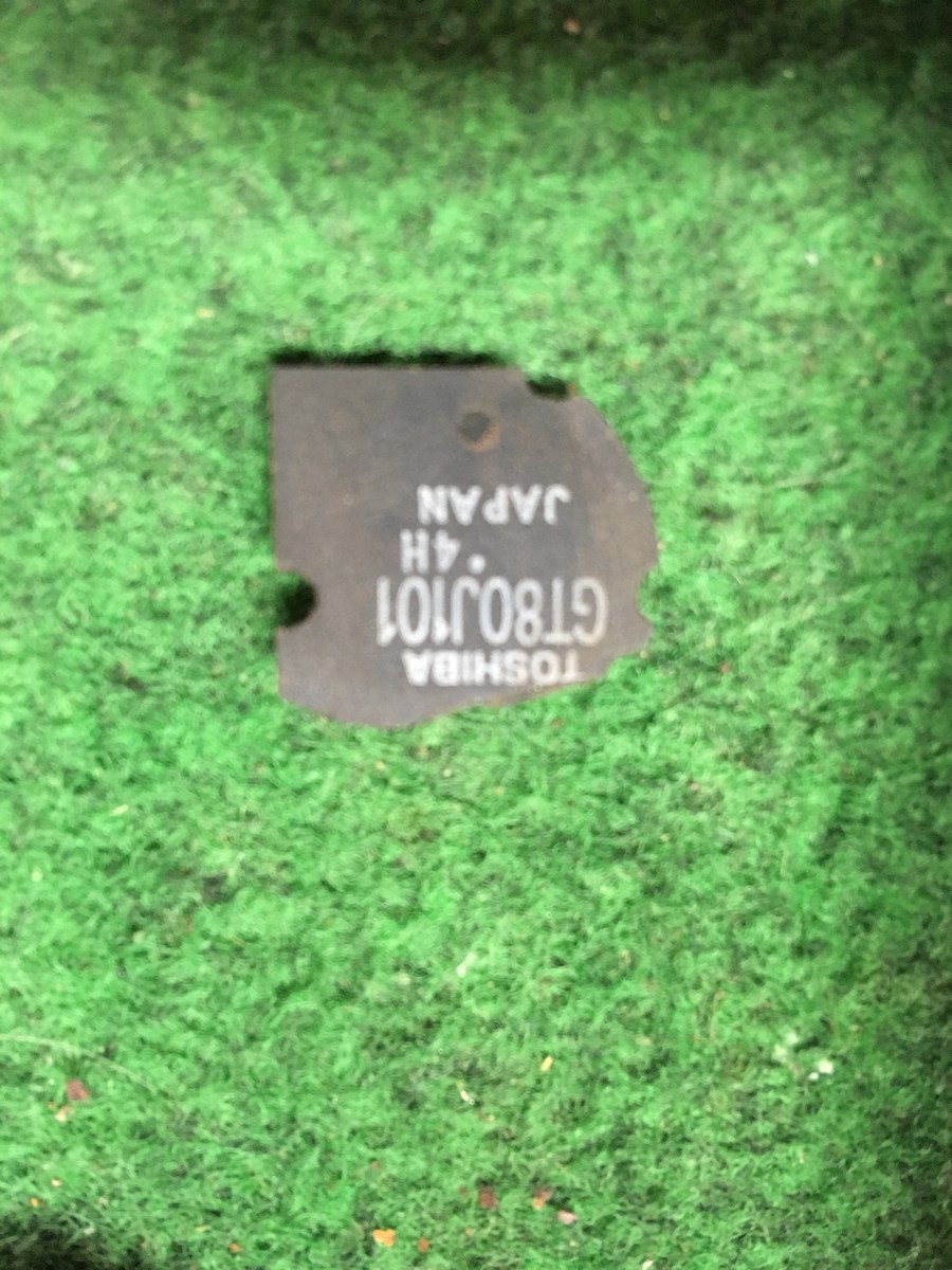

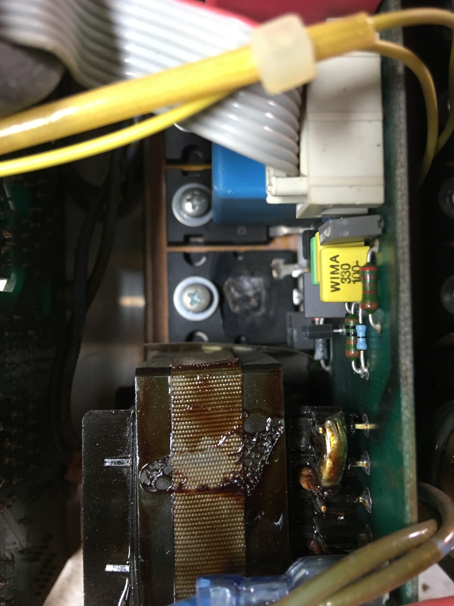

Hallo zusammen und vorab Danke fürs lesen meines Problems. Ich habe ein Inverter-Schweißgerät von Rehm Rehmboy 180. Seit kurzem ist das Gerät defekt. Nach einer Untersuchung wurden 2 defekte Bauteile auf der Platine ausgemacht. Diese tragen den Aufdruck: Toshiba GR80J101 4F Japan Wer kann mir eventuell einen Ersatz für die defekten Teile auch was vergleichbares nennen? Bin gerade etwas Ratlos da im Netz nichts zu finden ist.....? Danke für jeden Hinweis
Wie hast Du denn festgestellt, daß diese defekt sind, ohne zu wissen, was es überhaupt darstellt? Ansonsten wie immer: aussagekräftiges Bild von dem Teil wäre nicht schlecht.

Michael S. schrieb: > Toshiba GR80J101 Nicht GT80J101?

Hallo Danke für die schnelle Antwort. Das Teil und das daneben sind zerstört. (Aufgeplatzt) Und die Bezeichnung heißt GT80J101 4 H Japan Sorry

Wird ein IGBT gewesen sein, Datenblatt im Anhang. Ist wahrscheinlich noch mehr kaputt, daher unbedingt die Ansteuerung prüfen, bevor man die nächste Ladung IGBTs grillt.

Jens G. schrieb: > Das finanzielle Risiko jedenfalls ist nicht sehr hoch, Bei Aliexpress sind das alles Fälschungen. Die originalen von Toshiba gibts nur noch von einem britischen Spezialhändler für Leistungshalbleiter, zu entsprechenden Preisen.

Schau ins Datenblatt... ggf. ist es einfacher einen Ersatztypen von IRF/Infineon zu nehmen...
#5419839
Rehmboy180privat schrieb: > Die angebotenen haben die Endung 8G bei mir steht aber 4H drauf... > Ist das egal? Chargennummer TestX schrieb: > ggf. ist es einfacher einen Ersatztypen von IRF/Infineon zu nehmen... Ich hab schon einen passenden benannt.
