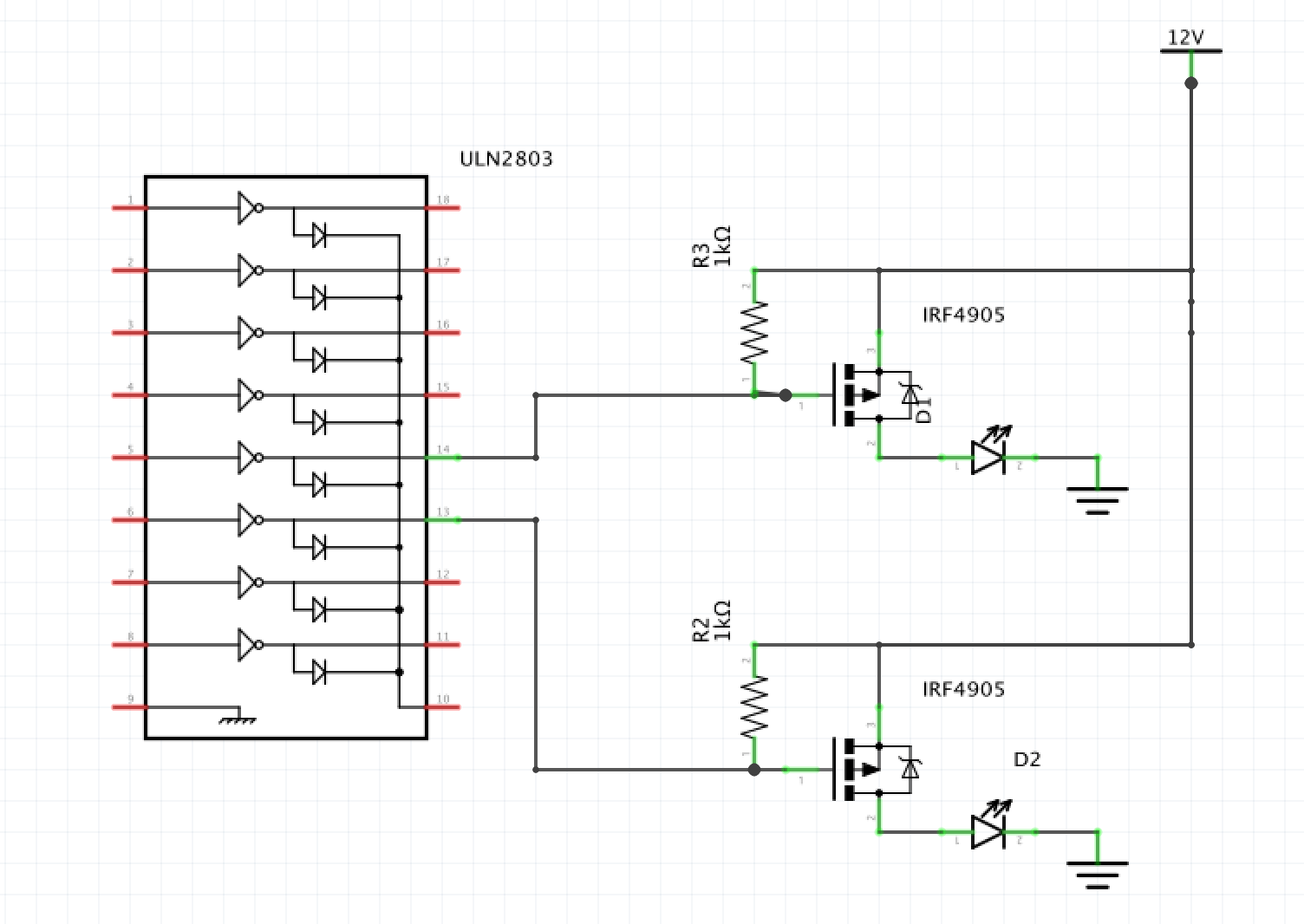

Hallo, ich bastel gerade an eine Arduino Lösung um verschiedene 12V LED Stripes anzusteuern. Dazu möchte ich einen ULN2803 in Verbindung mit einem P-Kanal MOSFET (IRF4905) verwenden. P-Kanal deshalb, da die LED-Stripes alle eine gemeinsame Masse haben. Siehe dazu angehängtes Beispiel. In der Endausbaustufe sind alle 8 Kanäle des ULN2803 belegt. Jetzt habe ich folgendes Problem: Wenn ich einen Kanal des ULN auf Masse ziehe schaltet der MOSFET sauber durch und am Gate ist eine Spannung von ca 1,5V zu messen. An dem nicht geschaltetem Gate sinkt die Spannung von 12V auf 11,5V. Wenn ich jetzt weitere Gates schalte, sinkt die Spannung an den nicht geschalteten Gates immer weiter, bis sie irgendwann so niedrig ist, bis das, eigentlich nicht geschaltete Gate, von alleine schaltet. Mir ist völlig unklar, warum die Spannung an den ungeschalteten Gates sich so verhält. Wenn ich nur einen Knoten im Kopf habe, wäre es nett, wenn mir jemand helfen könnte ihn zu entwirren :-) Gruß, Michael
Michael J. schrieb: > Mir ist völlig unklar, warum die Spannung an den ungeschalteten Gates > sich so verhält. Wahrscheinlich hast du Masse der 12V nicht mit Masse deines Arduino verbunden.
Hm, kann eigentlich nicht sein, da der Arduino über die gleiche Spannung versorgt wird.

Michael J. schrieb: > Hm, kann eigentlich nicht sein, da der Arduino über die gleiche > Spannung > versorgt wird. Dann zeig doch mal deinen Aufbau.

Miss mal die Spannung am Pin 9 vom ULN2803.
#5462642
Mess mal die Spannung am Pin (11) fuer +12V Vss am ULN. Plus koennte unterbrochen sein. Und die Widerstaende, wie R2 etc. erhoehe auf 10k.
Wolfgang schrieb: > Miss mal die Spannung am Pin 9 vom ULN2803. Super. Eine kalte Lötstelle. Danke für den Tipp und die schnelle Hilfe. Gruß, Michael

Dieter schrieb: > Pin 10 auch pruefen. Mit 1k Widerstaenden fliessen insgesamt 12mAx8, dh > 100mA durch den ULN. Das muss nicht sein. Was haben die 100mA mit dem Pin 10 zu tun. Bei richtigem Anschluss fließt am Pin 10 (bei MOSFETs als Last) genau gar nichts.

Michael J. schrieb: > Wolfgang schrieb: >> Miss mal die Spannung am Pin 9 vom ULN2803. > > Super. Eine kalte Lötstelle. Kalte Lötstelle? Eher vergessen, anzulöten. Kalte Lötstellen entstehen erst nach längerer Zeit durch Rekristallation.

Hallo, Dieter schrieb: > Vss, abgekuerzt fuer pos. VersSpng. Wolfgang stoert sich daran. > > Und so lange noch eine Last aus ist, könnte das IC sich ueber R2 (D2 sei > aus) ueber den internen Pfad der Diode im Schaltbild versorgen. der ULN2803 hat keinen Anschluß für Versorgungsspannung, einfach im Datenblatt die Innenschaltung anschauen... Pin 10 ist der Anschluß der internen Freilaufdioden für induktive Lasten. In seiner Schaltung kann der einfach frei bleiben oder an die 12V gelegt werden. Gruß aus Berlin Michael
