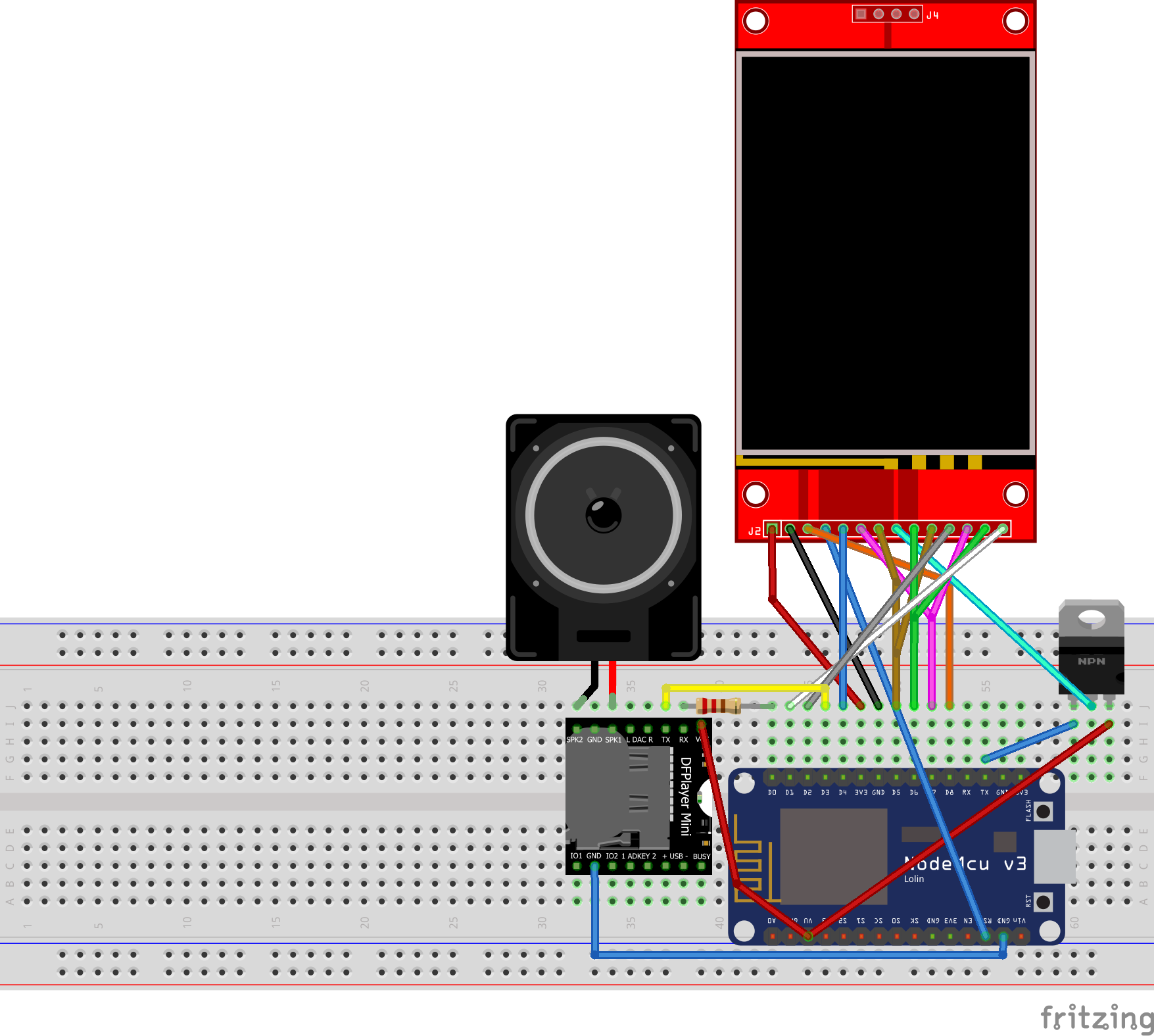

Noch eine weitere Frage: Ich möchte noch die Helligkeit des Displays
einstellen können. Das Display hat einen LED Pin. Da mir letztes mal der
mosfet durchgebrannt ist (hab wieder den gleichen da ähnliche Anwendung
https://www.conrad.de/de/infineon-technologies-irf3708pbf-mosfet-1-n-kanal-87-w-to-220-162394.html),
und ich keine Zeit mehr hätte einen neuen zu besorgen möchte ich noch
fragen ob da irgendwelche Widerstände dazwischen sollten, und ob meine
Schaltung richtig ist.
Achja ich sollte viellecht erwähnen, dass ich den TX Pin zu einem Output
pin umgewandelt hab, und darüber das PWM senden will. Das sollte doch
funktionieren oder?
Gast #5596668
Es ist ziemlich irreführend, einen MOSFET zu verwenden und in den
"Schaltplan" (oder was dieses Gefritzel darstellen soll) dann einen NPN
einzuzeichnen.
Im ersten Beitrag hast du geschrieben, dass der LED Pin an 3,3V gehört.
Also brauchst du einen P-Kanal MOSFET oder PNP Transistor.
Der PNP Transistor braucht einen Vorwiderstand vor der Basis, um den
Steuerstrom festzulegen. Der P-Kanal Mosfet benötigt einen Widerstand,
um den Ladestrom zu begrenzen (z.B. 100 Ohm) und einen zweiten
Widerstand, der während der Initialisierungsphase für definierte
Zustände (nämlich "auf geschaltet") sorgt.
Die Grundlagen zu Transistorschaltungen kannst du in der
Artikelsammlung, eine Lehrbuch deiner Wahl oder auf der Webseite von
Elektronik Kompendium nachlesen.
Die allerwichtigste Frage ist jedoch, wie denn nun dieser LED Pin
funktioniert. Besorge das Datenblatt vom Display. Ich habe mir
angewöhnt, keine Produkte ohne Datenblatt zu kaufen.
Gast #5596750
Super vielen Dank schonmal für die Antwort. Da hat Fritzing wohl die
falsche Grafik angezeigt...
Ein Datenblatt hab ich hier gefunden
http://www.haoyuelectronics.com/Attachment/2.4-LCD-Module/2.4nch_240X320_9341.rar
(rechtsklick, Seite speichern und normal entpacken) werde jedoch nicht
wirklich schlau draus. Aber prinzipiell funktioniert das so... ich
schalte den Pin an 5V (wird noch unterstützt laut reseller) Display
leuchtet hell. an 3V leuchtet es mittel. Eine Kathode gibt es nicht (bzw
nicht zugänglich jedenfalls finde ich pins K1-K4 nicht)
