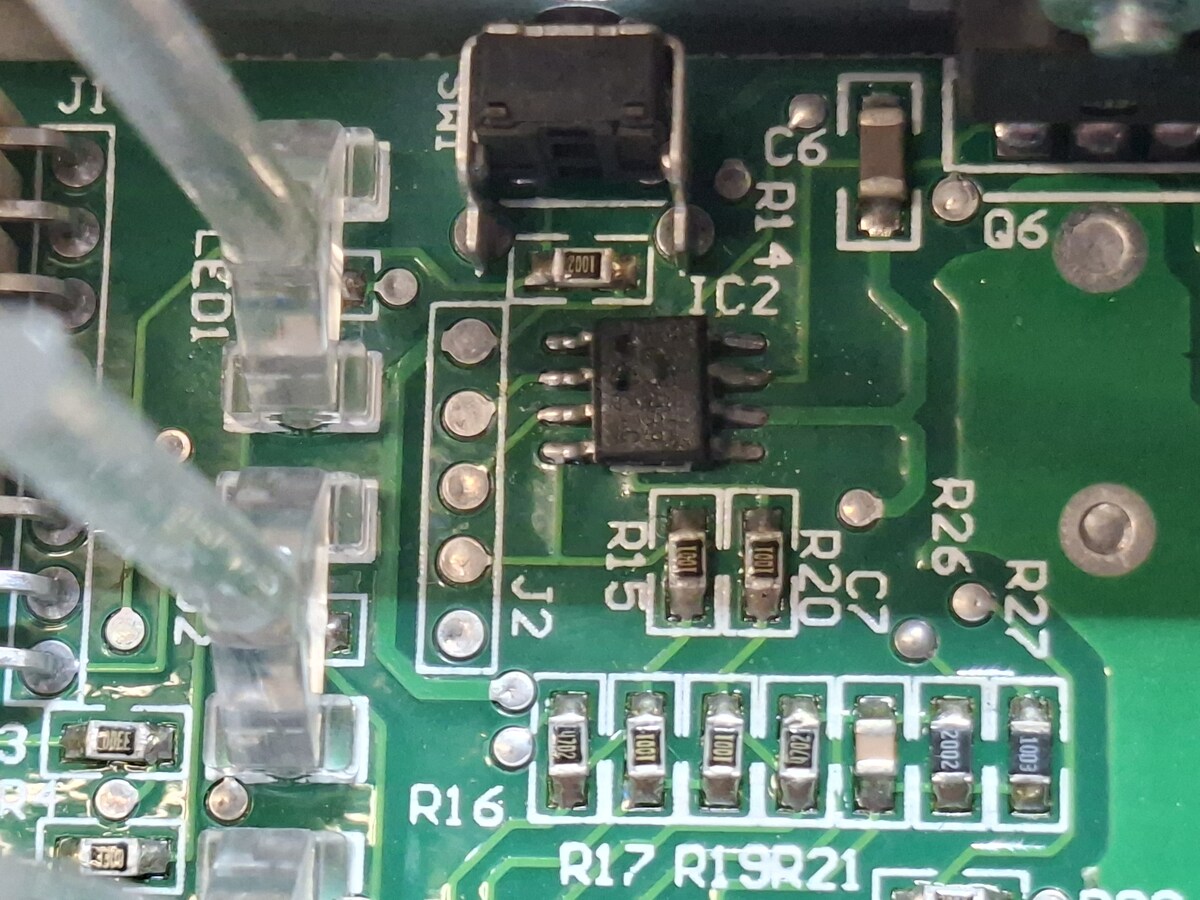

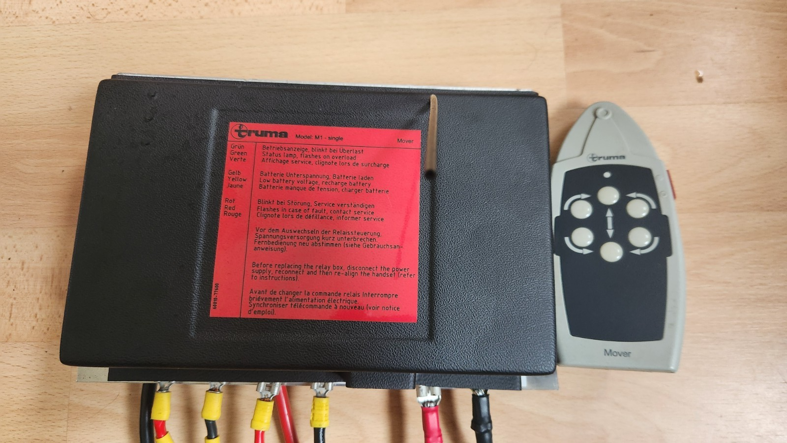

ich habe hier eine alte Truma Steuerung, Euro Mover M1 BJ ca. 2000. Besitzer sagt im Herbst ging die noch, dann schwache Batterie. Nach Batterietausch geht die nach Einschalten der Fernbedieung auf Fehler (ein paar Relais klacken vorher).

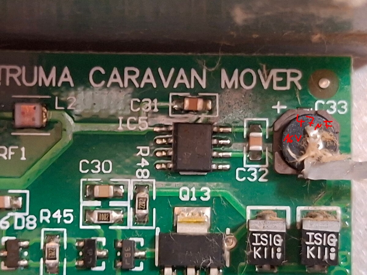

Ich habe die Steuerung auf gemacht und gleich den defekten SMD-Elko C33 mit 47µF 16V gefunden (zumindest Teile davon...) und mich gefreut. Leider war das nicht der einzige Fehler. Auf der Platine sitzt vor 2 Leistungs MOSFETs IRF2804 (Q6 am Rand vom Bild) ein Treiber (IC2, SO8-Gehäuse), der jetzt ein kleines Loch im Gehäuse hat. Leider ist die Beschriftung nicht mehr zu entziffern. Vom Layout her vermute ich einen IR2102 oder LM2102. Hat zufällig jemand Infos zu so einer Steuerung (die hat als Controller einen Microchip PIC16F619 drin, neuere Steuerungen nutzen AtMega Controller).

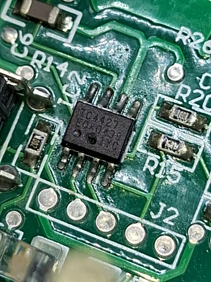

Damit keiner unnötig sucht... Durch nochmaliges reinigen, nachmalen der Beschriftung mit Edding und nochmal reinigen konnte ich jetzt die Beschriftung lesbar machen ;-) Der Treiber ist der TC4427 von Microchip. https://ww1.microchip.com/downloads/aemDocuments/documents/APID/ProductDocuments/DataSheets/20001422G.pdf Gibt es auch von IRF bzw. Infineon als IR4427.
Nach Austausch melde ich Erfolg oder Misserfolg der Reparatur.
