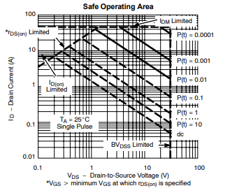

Hallo Leute,
ich habe Verständnisprobleme bei div. MOS-FETs.
Meine Anwendung: Ich muss bis zu 10A bei 40-50Vdc durchleiten und bei
Überstrom (>=12A) Abschalten.
Eignen sich generell FETs, die für Schaltaufgaben (Schaltregler,
Motorendstufen,...) vorgesehen sind für statische Aufgaben?
Vielleicht wirkt meine Frage sehr Unbeholfen, aber bei vielen FETs, die
für solche Aufgaben tituliert sind, fehlt im SOA Diagramm der DC
Bereich, daher kam mir diese Vermutung auf. => Ich denke aber, der
DC-Bereich ist ist Gleichbedeutend mit dem RDSon Limitierenden Bereich,
bin mir aber nicht 100%ig sicher.
Beispiel IRF540Z: 26,5mOhm/100Vdc/25A cont. @100°C/140A Pulsed Current
Bei 10A fallen am FET gut 1/4V über den RDson ab und somit bis zu 3W an
Wärme. Bei guter Kühlung kein Problem - so denke ich zumindest.
In einem Überstromevent (z.B. 50A (zwar über dem kontinuierlichem
Stromfluss Rating aber innerhalb des Pulseratings)) fallen über ihn gut
1,5V ab und somit bis zu 70W - schon kritischer, aber im Datenblatt
steht bis zu 92W@25°C sein möglich und ich will diesen Zustand ja auch
nicht lange beibehalten, sondern ASAP abschalten.
Jetzt aber der Worst Case: Ein Kurzschluss! da fließt ja so viel Strom,
wie die Quelle hergibt sowie die Leitungen und der FET`sche-Widerstand
(mir viel kein passenderer Name hierfür ein!) "durchlassen". In dem Fall
würde die Stromleitfähigkeit des FETs laut SOA Diagramm drastisch
sinken, da ja die Vds analog zum Stromfluss ansteigt. Würde das der FET
überhaupt überleben, wenn man ihn mit rund 1msec Verzögerung
abgeschaltet bekommt? Ich denke, diese 1ms brauchte ich alleine für die
Strommessung/Regelung um mitzukriegen, das Überstrom anliegt und dann
den Treiber dies mitzuteilen. Ich will den FET auch nicht im
Linearbetrieb nutzen sondern "Hart" AN oder AUS schalten.
Und wo schlägt/grätscht mir jetzt das Avalanche Rating mit rein?
Klingt nicht so wild.
Sicher.
Ja,aber du willst ja hart (digital) abschalten und nicht im Linearberieb
den Strom begrenzen wie eine Konstantstromquelle.
Eher nicht.
SOA ist in erster Linie für Linearbetrieb und kurze Schaltpulse
(Übergangsphase) relevant. Im normalen, statischen Schaltbetrieb haben
die MOSFETs keine Probleme.
>Wärme.
Also fast nix.
Ist es auch nicht.
Ja, aber nur für ein paar Millisekunden oder noch weniger, bis deine
Abschaltung greift.
> aber im Datenblatt
Unter idealen Bedingungen.
Ja.
> Würde das der FET
Was sagt die SOA? Laut meinem Datenblatt sind bei 50V und 1ms Pulsbreit
max. 2A zulässig, bei 0,1ms sind es schon ca. 15A.
Dann hast du aber eine lahme Strommessung und einen lahmen Treiber! Ein
gescheiter MOSFET-Treiber hat Durchlaufzeiten im knapp zweistelligen
ns-Bereich. Eine schnelle Überstrommessung kriegt man locker mit 10us
Ansprechzeit hin. Man muss ja nicht seine "normale" Strommessung nehmen,
welche die normalen, kleinen Betriebsströme genau mißt.
Wenn du Überspannung am Drain erzeugst, die >Vbr sind. Dann geht der
MOSFET wie eine Z-Diode in den Avalanchebetrieb. Das hält er nur aus,
wenn der Strom und die Energie begrenzt sind.
Ja, obwohl es spezialisierte FETs gibt. Bez.: "ORing FETs", stammt von
Anwendung, Spannungsquellen zu verodern. Traditionell / davor waren
"ORing Dioden" verwendet worden. Jeweils optimiert auf geringste
Durchlaßverluste.
Bei Dir mag keine 2. Spannungsquelle im Spiel sein, oder vielleicht doch
- egal. Jedenfalls sind die Grundanforderungen die gleichen...
Das ist nicht der Fall. Stell Dir den R(ON) als den minimal_möglichen
Widerstand vor. In einem Strom/Spannungs-Diagramm (das SOA Diagramm ist
ein
solches, siehe Anhang) ergibt dieser Widerstand eine Linie (links oben).
I/U Werte links/über dieser Linie gibt es nicht, weil der Widerstand
nicht unter den R(ON) fallen kann (außer beim/nach dem
Durchlegieren...).
Wie sollte der R(ON) = DC-SOA sein? Die DC-SOA (als Fläche betrachtet)
bezeichnet Betriebspunkte, in welchen gleichzeitig Strom durchfließt und
Spannung anliegt - also zum größten Teil Punkte, die weder im
durchge-schalteten noch gesperrten Zustand auftreten können - nur
linear...
Sondern die Begrenzungen jener Fläche sind nach rechts die
Sperrspannung, nach oben der max. Strom, nach links oben der R/ON, und
nach rechts oben die P(tot).
Ja.
Man müßte schon die Überstrom-Detektions-Schaltung kennen...
Nie, solange nicht kurzfristig Spannungen_oberhalb_der_Sperrspannung
an den FET gelangen... (direkt, oder über diskrete oder parasitäre
Induktivität abschalt-induziert). Das Avalanche-Rating bezeichnet die
Energie, die ein FET währenddessen aufnehmen kann, bevor er
kaputtgeht. Längerfristig wäre es also sein Tod.
Aber ein harter Kurzschluss könnte ja Unmengen mehr als Strom fließen
lassen. So schnell kann man ja gar nicht abschalten, oder?
Oder muss ich einfach darauf bauen, das die zu.- und abgehenden
Leitungen genug Serienwiderstand einbringen?
Gast #5582109
Widerstände kann man bei Kenntnis der genauen Gegebenheiten (die Du
nicht nennst - oder willst Du verallgemeinern? Geht sehr schlecht bis
gar nicht!) schätzen, oder sogar messen.
Und wie schnell man abschalten kann, ist ebenfalls eine Frage der
Schaltung.
Her damit!  :)

@Frickel (Gast)
>lassen.
Sicher.
Oder. In komerziellen Umrichtern sind IGBTs drin, die je nach Typ 5-10us
den vollen Nennstrom bei voller Nennspannung als Kurzschluß aushalten.
Also muß und kann die Überstromabschaltung so schnell sein. Ist sie
auch.
Was willst du denn KONKRET machen? Es wird ja sicher kein U-Boot Akku
als Spannungsquelle dranhängen. Außerdem kann man noch mit einer
minimalen Reiheninduktivität den Stromanstieg verlangsamen, das
verschafft einem ggf. noch wertvolle Mikrosekunden bis zur Abschaltung.
Warum so ein Steinzeitmodell?
Nimm nen FET der auch für 10µs spezifiziert ist.
Imax und Rdson sind beim 540Z auch lausig.
Frickel schrieb:
> Würde das der FET
Mit 1ms niemals. 2µs zum Abschalten sollte das Ziel sein.
Nur wenn beim Abschalten die Leitungsinduktivitäten entladen werden.
Sollte nicht viel sein.
Ja.
In Kombination mit dem Innenwiderstand der Quelle.
Und einem sinnvollen FET.
50V Versorgung
10A > 1.5qmm Zuleitung
Zuleitung 2x10cm > 2.5mOhm + 120nH
die Induktivität begrenzt den Stromanstieg auf rund 400A/µs (hilft nicht
viel)
Quelle hat ziemlich sicher >5mOhm
Mit sinnvollem FET (z.B. IPP045N10N3G, IRF100B201, ...): Rdson < 5mOhm
liegen max. 20V am FET an
IPP045N10N3G kann 548A@20V für 10µs
IRF100B201 kann 300A@20V für 100µs, bei 10µs geschätzte 600A (nicht
spezifiziert)
Der 540Z mit seinen > 25mOhm bekommt dagegen fast die ganze Spannung ab
und stirbt.
Bei einer Quelle mit 40-50V und 10A wären allerdings auch 0.2Ohm
Innenwiderstand nicht verwunderlich und das ganze kein Problem.
