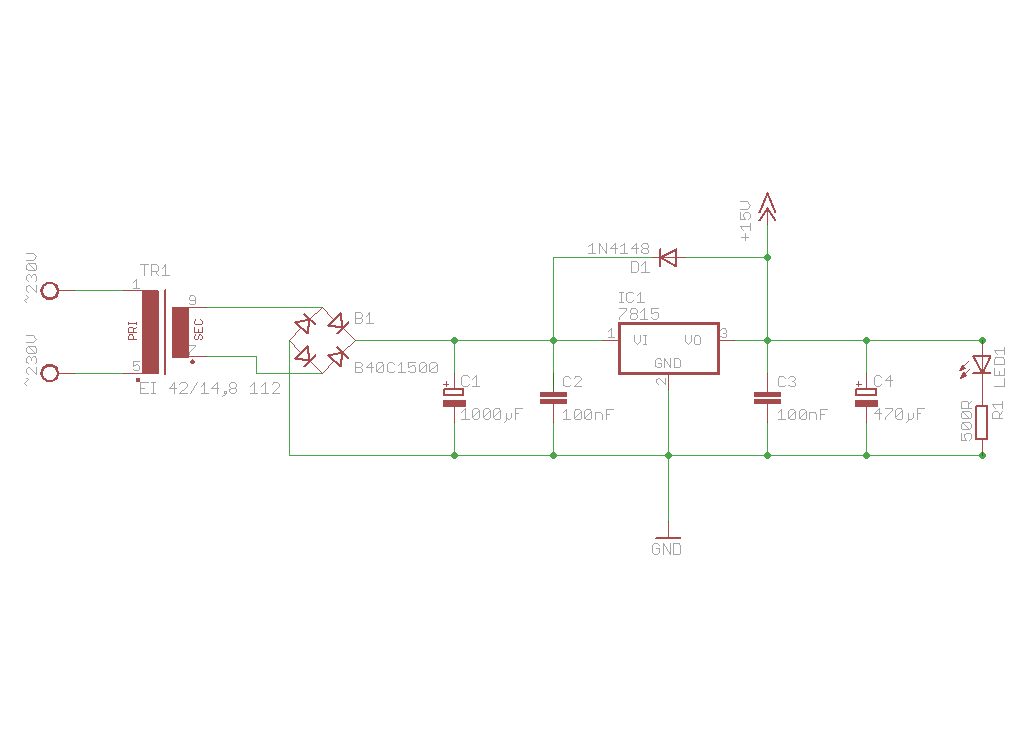

ich wollte mal schnell ein kleines Festspannungsnetzteil mit einem 7815
aufbauen. Das Datenblatt sagt ich soll einen 0,33µF Kondensator davor
und einen danach hinsetzen.
Leider hab ich hier nur noch 1000µF den ich davor und einen 470µF den
ich nach dem 7815 hinsetzen kann. Geht das?
Und wie ist das eigenltich, bei einem 7805 kenn ich das, dass man noch
zwei kleine 100nF vor und nach dem Regler einbaut und dazu eine 1N4148
an Vin und Vout klemmt. Ist das notwendig? Bzw. kann ich das machen?
Grüße
#2449504
Woher kriegst Du Deine Eingangsspannung für den 7815?
Den 470µF dahinter würde ich weglassen, denn der speist Dir u.U. den
7815
von hinten ein, wenn die Betriebsspannung ausgeschaltet wird, oder, wenn
Du ihn behalten willst, dann setze die Diode über den Regler.
Die kleinen Kondensatoren dienen zur Schwingneigungsunterdrückung, die
mußt Du reinsetzen. Nimm 100n oder 220n, das geht auch.
MfG Paul
Gast #2449527
> Bilder sagen mehr als tausend Worte. Ich denk das ist so okay...
Datenblätter sagen mehr als frei erfundene Zeichnungen, und sagen genau
wann man welche Diode braucht, und wann man sie nicht braucht.
http://www.ti.com/lit/ds/slvs056m/slvs056m.pdf
Steht da irgendwas von 470uF am Ausgang ?
Die 1000uF am Eingang hingegen, nun, bei einem 14.8V Trafo lädt sich der
Siebelko bei 10% Netzunterspannung nur auf 16.8V auf und entlädt sich
jede 1/100 Sekunden wieder (auf egal wie viel, denn 16.8V sind schon zu
wenig damit der 7815 daraus 15V machen könnte).
Ist es so schwer, das richtig auszurechnen, statt falsch abzuschätzen ?
http://www.dse-faq.elektronik-kompendium.de/dse-faq.htm#F.9
1000uF würde man nur bis 130mA verwenden, aber ein 16V Trafo ist dann
zumindest notwendig, bei 1A besser 18V.
OP #2449532
Eine Oszillator- und Interrupterstufe mit jeweils einem TLC555 dazu n
bisschen Hühnerfutter, dann ein GDT-Treiber mit einem IRF9530 & einem
IRF530.
Der GDT-Überträger der dann mit der Primärspule meiner SSTC verbunden
wird, wird mit 230V versorgt, was eigentlich total unnütz ist das hier
zu sagen.
Bei der LED hab ich irwas mal schnell reingehauen, es sollten so um die
750 sein.
EDIT:
   Trafo  Gleichr.          +-----+
 o--+ +---+-|>|-+---+----+--|78S15|--+-----+ OUT
    S:S +-(-|>|-+   |    |     |     |     |
    S:S | |     0,33µF 100nF   |   100nF 0,1µF
    S:S | +-|<|-+   |    |     |     |     |
 o--+ +-+---|<|-+---+----+-----+-----+-----+ GND
Der Trafo hat 18V. Diode keine?
Gast #2449568
 o--+ +---+-|>|-+---+--|7815 |--+----- 1A
    S:S +-(-|>|-+   |     |     |
    S:S | |      3300uF   |   100nF
    S:S | +-|<|-+   |     |     |
 o--+ +-+---|<|-+---+-----+-----+----- GND
So lange vor dem Spannungsregler kein Strom abgezapft wird,
und keine negtaive Spannung an denn Ausgang kommen kann (weil
im Gerät keine erzeugt wird) brauchst du laut Datenblatt keine.
Meintest du wirklich 78S15 für 2A ? Dann 6800uF.
