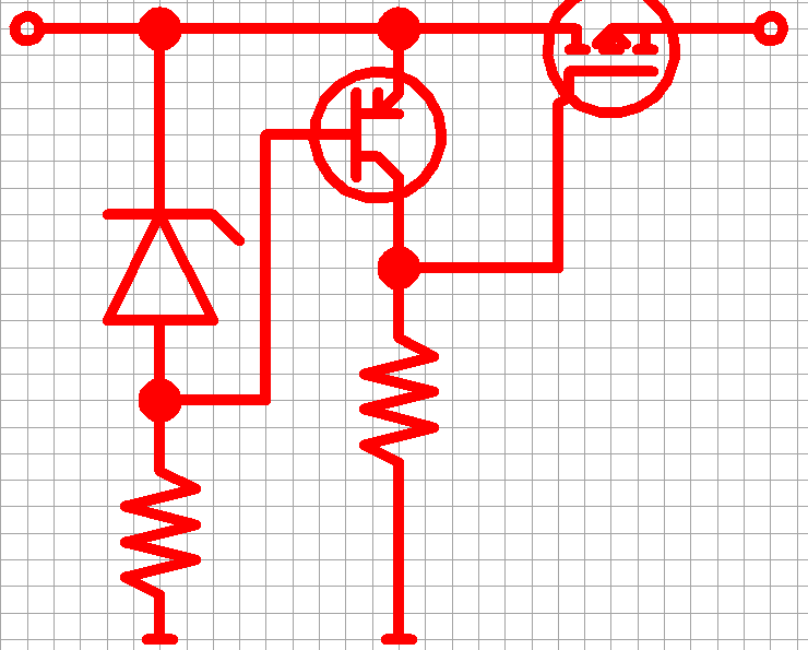

Ich habe vor ein IC mit einem Überspannungsschutz zu versehen falls das
Netzteil einen Fehler haben sollte, dass nicht gleich alles gebrutzelt
wird.
Meine Vorstellung:
Sobald die Spannung überschritten wird, wird der PNP Transistor
angesteuert (Z-Diode und Widerstand darunter müssten noch getauscht
werden) und schaltet den Gate des MOSFET auf Masse, wodurch die
Versorgungsspannung abgeschaltet wird bis die Spannung wieder
ausreichend abgesunken ist.
Gast #2142825
Nö.
Fliesst ein hoher Strom in den Emitter des PNP, aus dessen Basis
über die Z-Diode nach Masse bis eins der beiden Teile zerstört ist.
So wird's eher sein.
Du musst schon nachrechnen, was passiert, wenn deine zu hohe Spannung
anliegt.
Gast #2142918
Wenn ich das richtig sehe, versucht die Z-Diode immer, die Spannung
konstant zu halten, solange bis der Widerstand oder die Z-Diode
durchbrennt. Dadurch hat der PNP aber immer die selbe Spannung an Basis
und somit ist die schaltung relativ sinnlos. Aber wieso gegen
Überspannung schützen? Die heutigen Schaltnetzteile produzieren in der
Regel auch beim Defekt keine Über- sondern eher Unterspannung...

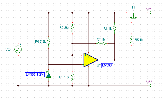

Gast #2144889
Netzteil lüft auf 5V 5% Tolleranz.
Abgeschaltet werden soll an ca. 5,6V
Es werden fließen ein paar mA oder biszu 0,5A.
Das Netzteil liefert ohne Probleme kurzzeitig biszu 1,5A bei jeglicher
Stpannung bis 20V (Spannung nur im Defekt höher).
Gast #2145916
Du kannst ja mal die Schaltung 5v_protect.PNG im Anhang ausprobieren.
Zumindest in der Simulation macht sie, was du willst. Allerdings bin ich
skeptisch, ob sie auch im realen Einsatz funktioniert. Die
Laständerungen deiner Schaltung dürfen jedenfalls niemals so stark sein,
daß die Spannung irrtümlich über die Abschaltschwelle steigt. Dann
könnte die Schutz-Schaltung anfangen zu schwingen.
Die Schaltung zeigt einen Komparator mit Hysterese und eine
Referenzspannungsquelle. Nur auf diese Weise ist eine scharfe
Schaltschwelle und ein stabiles Schalten machbar. Für den PMOSFET kommt
natürlich nur ein Typ in Frage, der schon bei kleinen Ugs sauber
durchschaltet und einen ausreichend niedrigen Ron hat. Einen IRF7204
oder IRF9204 könntest du probieren.
Achtung: Viele Spannungsregler brauchen eine Grundlast von ein paar mA.
Ohne diese steigt die Spannung am Ausgang oft an! In diesem Fall
solltest du direkt am Ausgang des Reglers, also noch vor der
Schutzschaltung, eine Grundlast vorsehen.
