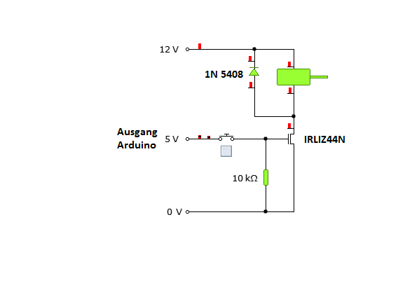

Hallo liebe Forengemeinde,
Ich würde gerne mit einem Arduino Mega einen Hubmagneten ansteuern. Der
Hubmagnet soll mit 12v betrieben werden und verbraucht dabei gemessene
2,3 A.
Da ich totaler Einsteiger auf dem Gebiet Elektronik bin, möchte ich mir
gerne ein Arduino erstmals zum spielen zulegen und später zur Steuerung
einer kleinen Anlage nutzen.
Den Hubmagneten möchte ich gerne mit einem Mosfet Schalten um später die
Möglichkeit zu haben mittels eines PWM Signales den Magneten nach dem
Anziehen, wenn die Last nur noch gehalten werden muss, durch reduzierten
Strom zu entlasten.
Nun meine Frage was brauche ich an Bauteilen um eine solche Schaltung zu
verwirklichen und wie muss diese aussehen?
Am liebsten währe mir die Möglichkeit den Mosfet direkt mit dem 5v
Ausgang ohne extra Treiber anzusteuern. Auch habe ich gelesen, dass bei
induktiver Last eine Freilaufdiode benötigt wird um den Mosfet zu
schützen.
Entschuldigt meine Unwissenheit, ich möchte nur sichergehen bevor ich
die falschen Bauteile bestelle und diese ggf. deshalb zerstöre.

Ich habe einmal eine schaltung "gemalt",(der Taster ist nur um das
schalten des Arduino zu simulieren). Ist die Bauteilauswahl so in
ordnung oder sind es die falschen Teile bzw. habe ich etwas vergessen
oder falsch positioniert?
Als Mosfet:
http://www.reichelt.de/IRL-IRFZ-Transistoren/IRLIZ-44N/3/index.html?&ACTION=3&LA=446&ARTICLE=41768&GROUPID=2896&artnr=IRLIZ+44N&SEARCH=IRLIZ44N+
Als Freilaufdionde:
http://www.reichelt.de/1N-UF-AA-Dioden/1N-5408/3/index.html?&ACTION=3&LA=2&ARTICLE=34249&GROUPID=2987&artnr=1N+5408
@Stefanus: Wie schon gesagt ich habe bisher keine Ahnung von soetwas,
möchte mich aber in nächster Zeit mehr damit beschäftigen.
 Der plan ist ein Arduino zu beschaffen und zuerst nur programmieren.
Die ganzen Ausgänge werden dann vorerst mit LED´s simuliert.
Da ich aber später mehrere Hubmagneten damit ansteuern möchte würde ich
mir gerne ein paar Bauteile bestellen um zu testen ob der Magnet das
macht was ich möchte. Die größte schwirigkeit ist für mich die
Dimensionierung der Bauteile. Ich möchte einfach keine falschen Teile
bestellen oder irgendetwas kaputt machen.
Ich brauche nur eine Bestätigung :-D
Patrick

Schnelle Shottky Dioden sind nach meinem Kenntnisstand nur notwenig,
wenn die induktive Last mit PWM angesteuert wird. Ich bin eseher
gewohnt, an solchen Stellen kleine Standard Dioden wir die 1N4148 oder
1N4001 zu sehen.
> 1N4001 zu sehen.
Hallo Stefanus,
bitte vorher genau den Beitrag des TO lesen, da geht es um PWM:
> Strom zu entlasten.
