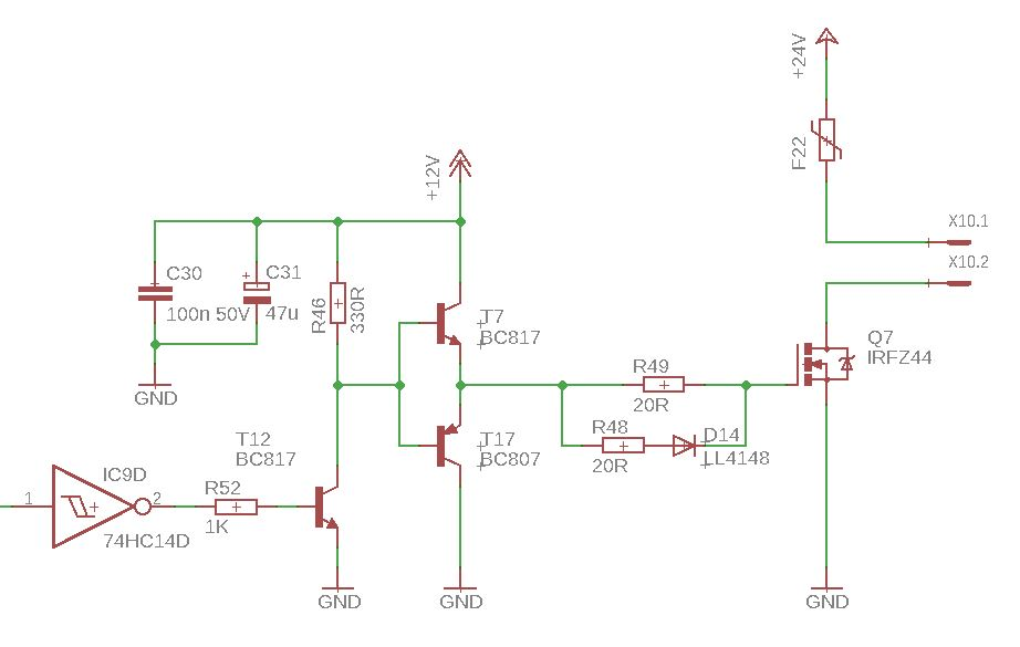

Hallo in die Runde,
aktuell geht es bei mir um Heizerei und ich bräuchte mal ein paar
Meinungen zu meiner Schaltung.
Grundlegend sollen mit einem AVR (5V) 4 Heizkanäle (24V) gesteuert bzw.
geschalten werden. An jedem Kanal hängt ein Heizelement – jeweils in
unterschiedlicher Leistungsklasse (24V, 60..100W, 2.5..4.1A). Jeder
Heizungskanal soll daher gleichermaßen für 5A ausgelegt werden. Anbei
befindet sich die Schaltung für einen Heizungskanal.
IRFZ44:
http://www.farnell.com/datasheets/140113.pdf?_ga=2.216681429.296339204.1531719310-436254474.1525849647
Folgende Fragen tun sich mir auf:
Ist für mein Vorhaben solch ein Treiber von Vorteil oder überflüssig?
Ich frag mich, ob ein passender Logic Level Mosfet genügen würde bei der
zu schaltenden Leistung. Wenn ja, welchen könnt ihr empfehlen, auch in
Hinblick auf den RDSon bezüglich der Verlustleistung. Grundlegend soll
die Reglung nach einem aktuellen Temperaturwert passieren – mittels PID
bzw. Heizung an/aus bei gewissen Schwellwerten. Eventuell (wenn es nötig
ist) unter zur Hilfenahme einer PWM im unteren Hz-Bereich. In der Praxis
soll die Heizung auf einen Sollwert fahren und diesen halten - ohne
Rampen fahren oder ähnlichem.
Weitehrin stellt sich mir die Frage der Kühlung. Aktuell liegt die
Verlustleistung beim IRFZ44, gerechnet mit RDSon = 0,023Ohm @ VGS = 10V
(aktuell real 12V) bei 0,575W. Ist bei einem guten halben Watt
Verlustleistung ein Kühlkörper notwendig für TO-220 Gehäuse? Rechnerisch
liegt die Temperaturerhöhung noch im verträglichen Bereich laut
Datenblatt des IRFZ44 (gerechnet mit einer angenommenen
Worst-Case-Umgebungstemperatur von 50°C).
Abschließend: Ich habe mir gedacht die 4 Mosfets an einen gemeinsamen
Kühlkörper zu packen (Fischer SK 96/84 oder SK 125/84). Hier stellt sich
mir die Frage, wie berechnet man den notwendigen Kühlkörper, wenn
mehrere ICs an einen Kühlkörper kommen sollen.
Meine Überlegung:
IRFZ44: RthJC = 1,4 K/W
Kühlkörper: KKRth: 3,6 K/W
Temperaturerhöhung = (4 x RthJC + KKRth) * (4 * Pv) = (4 * 1,4 + 3,6) *
(4 * 0,575) = 21,16°C
Ich bedanke mich schon mal für alle Feedbacks!
#5489900
@Tony S. (tooony)
>geschalten werden.
Also schalten die eher mit sehr geringer Frequenz, 1Hz und weniger.
Nicht viel.
>Anbei
Viel zu aufwändig. Nimm einen Logic Level MOSFET ala IRLZ34N und steuer
den direkt mit 5V aus einem Arduino etc. an. Das reicht hier problemlos.
Bei 50mOhm und 5A verheizt der auch nur ca. 1,2W, das kriegt man gerade
noch so ohne zusätzlichen Kühlkörper weg.
Überflüssig, siehe oben.
TO220 kann reichlich 1W ohne Kühlkörper.
Aus der Gesamtverlustleistung?
OK.
Nö, die 4 Dinger liegen ja nicht thermisch in Reihe sondern parallel!
Eher so.
dT = (RthJC/4 + KKRth) * (4 * Pv) = (1,4/4 + 3,6) * (4 * 0,575) = 9°C
Wenn du mit deinen PWM Frequenzn im Bereich unter 1kHz bleibst, kannst
du den Loic-Level MOSFET direkt mit dem Mikrocontroller ansteuern (ohne
Treiber).
> Welchen könnt ihr empfehlen, auch in
Da gibt es alle paar Monate neue bessere Produkte, schau einfach, was
dein Händler anbietet. Achte im Datenblatt auf das Diagramm "Gate-Source
versus Drain Current". Logic-Level heisst nämlich oft nicht, dass der
Transistor bei 5V schon den maximalen Laststrom und den minimalen RDSon
erreicht. Das Diagramm ist aussagekräfter als die Marketing-Daten in der
oberen rechten Ecke.
Dann habe ich gerade (hier im Forum) noch gelernt dass man auf die gate
Threshold Voltage achten soll. Wenn da zum Beispiel steht, dass diese
irgendwo zwischen 2 und 4 Volt liegt, dann nimmst du dieses Diagramm und
verschiebst die "typische" Kurve in Gedanken so weit nach rechts, dass
sie bei 4V beginnt. Dann kannst du ablesen, welchen Strom der Transistor
bei 5V schalten kann.
Unter 1W brauchst du keinen Kühlkörper, aber bewegte Luft (kein
geschlossenes Gehäuse).
Ganz einfach: Ein Kühlkörper mit 12k/W wird pro Watt um 12 Kelvin (=°C)
wärmer, als die direkte Umgebung.
OP #5489966
@Falk B.: Vielen Dank für deine Ausführungen!
Den IRFZ34N hatte ich vorher auch in der Auswahl, aber wegen der
größeren Verlustleistung verworfen. Also zum Festhalten: Nur IRFZ34N und
Gate-Widerstand nach Masse (47KOhm..100KOhm), Widerstand von 47Ohm von
AVR Pin zum Gate optional.
Da die Heizungskanäle bzw. die Platine in einem geschlossenem Gehäuse
untergebracht sind und ich in der Praxis 35°C Umgebungstemperatur habe,
würde ich einen Kühlkörper spendieren. Ein SK 125 ist sicherlich
überdimensioniert? Aber lieber Vorsicht als Nachsicht.

#5490104
wie schon geschrieben, ist das viel zu umständlich gedacht und zu
kompliziert aufgebaut.
> IRFZ44:
Es gibt FET mit R_DS-on im Bereich deutlich unter 10 mOhm (z.B. 2...5
mOhm). Damit spielt Erwärmung bei geringer Schaltfrequenz gar keine
Rolle mehr.
Hier z.B. in TO220
http://www.vishay.com/docs/68273/sup50020el.pdf
SMD-Bauformen sollten auch kein Problem sein
http://www.ti.com/lit/ds/symlink/csd18511ktt.pdf
https://www.digikey.de/products/de/discrete-semiconductor-products/transistors-fets-mosfets-single/278
überflüssig
Allemal.
Heizungen sind meist sehr träge. Da reicht auch Periodendauer in
Größenordnung um 5....10s.
Der Aufwand lohnt nicht, wenn man FET kaufen kann, die kaum mehr als
paar zehn mW Verlustleistung haben.

#5490380
> Treiber).
So ist es, 50..100Hz PWM reichen für ne Heizung völlig aus.
Und mit nem Logic-FET mit RDSON < 20mΩ brauchst Du auch keinen
Kühlkörper bei 5A.
Ich nehme z.B. den PSMN016-100YS.
#5491323
5A mit 100Hz kann schon eine erhebliche Störintensität verursachen.
Meist reichen 0,01Hz...1Hz für ne Heizung völlig aus.
Mit 100Hz erzeugt man schon die 1000-fache Störintensität im Vergleich
zu 0,1 Hz.
Dazu kommt, dass man bei einer sehr niedrigen Schaltfrequenz auch die
Anstiegsgeschwindigkeit des  FET sehr moderat einstellen kann, was
nochmal eine deutliche Reduzierung von Störabstrahlung bewirkt.
Gerade dieser ist eher ungeeignet. Der ist ja explizit auch nicht als
Logik-Level-FET, sondern eben gerade als "standard level MOSFET"
deklariert.
Nach Danteblatt hat der eine gate-source threshold voltage bis max. 4,7V
-> siehe Datenblatt S.6 und Fig.7!
Das ist an einem uC mit 5V-Betriebsspannung viel zu knapp.
Selbst wenn man mit R_DSon bis auf 20mOhm kommen sollte, so macht das
immer noch bei 5A bis  500mW Verlustleistung. Das geht zwar, aber muß
nicht sein, zumal wenn man mehrere solcher FET recht eng beieinander
plazieren will.
Gruß Öletronika
> Logik-Level-FET, sondern eben gerade als "standard level MOSFET" deklariert.
Richtig, aber die Auswahl ungeeigneter Analogparamter scheint bei den
µC-Leuten an der Tagesordung.
Weiter vorne von Dir:
> Hier z.B. in TO220
Der Bursche hat natürlich eine gewaltig hohe Gate-Kapazität und ist
damit für seltenes Schalten prädestiniert. Aber egal, auch ein paar
Milliohm mehr eines gängigen Typen (IRLZ44) sind klaglos zu
verschmerzen:
30mOhm @ 5A = 750mW, bei 62K/W to air gerade mal 47K Erhöhung.
