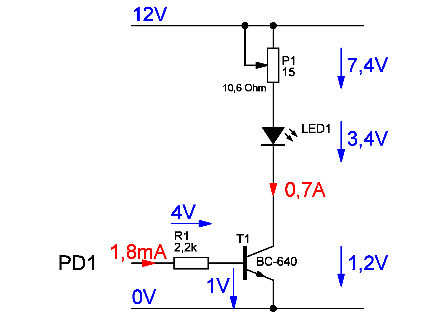

ich Plane gerade den Bau einer Par16 LED Downlight Lampe für RGBW per
pwm.
Das Grundprinzip meiner Schaltung steht schon, nur bin ich mir nicht
sicher ob der BC 640 überhaupt genug Leistung bekommt um vernünftig
durchzuschalten.
im Anhang mal der gedachte Schaltplan..
Ich hoffe mir kann wer weiter helfen.
Die LED wird über die PWM gedimmt, jedoch nicht mit einem analogen wert,
sondern mittels einer Rechteckspannung am digitalen Ausgang des ATMega
16.
Gast #2773683
Ein BC640 wäre ein PNP und damit nicht das von
dir eingezeichnete Bauelement.
Mit 1.8mA kann man keine 700mA schalten.
Der Basisstrom eines Transistores sollte so
1/10 (oder zumindest 1/20) des geschalteten Stroms
betragen, also 70mA (nicht unter 35mA).
Du kannst nun entweder dafür sorgen, daß du 35mA
zum Schalten bekommst (falls es ein AVR uC-Ausgang
ist, kannst du 2 parallel schalten)
oder du verwendest Transistoren höherer Stromverstärkung
sogenannte Darlingtons, die leider auch höheren
Spannungsabfall haben, mehr als 1V, was in deiner
Scahltung wiederum störend ist.

Also muß man entweder 2 Transistoren verwenden, damit
der zweite voll durchgeschaltet wird
       +5V
       2k2       +5V
        |        |E
        +--56R--|< BC640
--2k2--|< BC547  +--|>|--R-- GND
        |E          LED
       GND

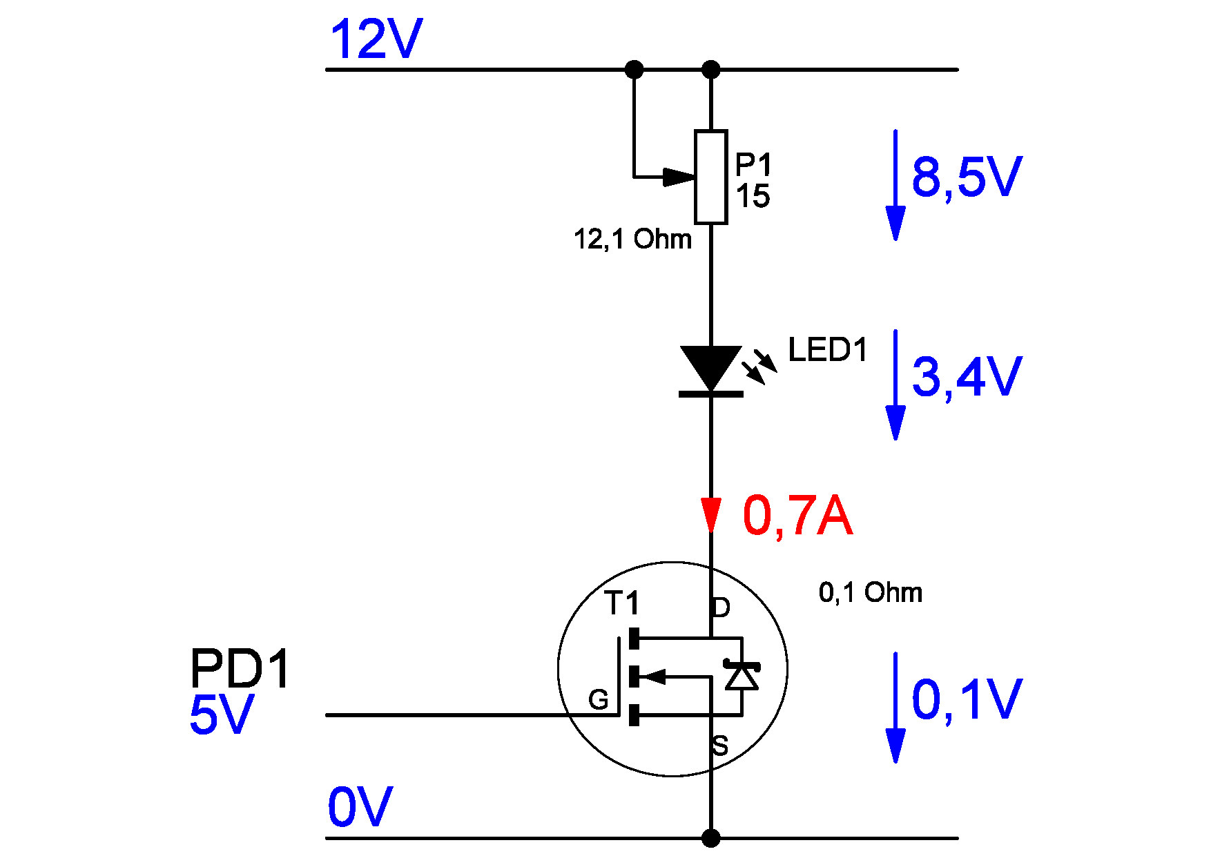

1. Die LED muss ein Strombegrenzung haben..
2. Poti auf 100% drehen (15 Ohm)
3. µC Ausgang voll ansteuern
4. Poti so lange runter drehen bis 700mA fließen ;-)
5. Daran wird nachträglich auch nicht mehr dran rum gespielt, das dient
nur um die kompletten 700mA zu erhalten ;-)
Aber jetzt nochmal der Schaltplan mit richtigem MOSFET.

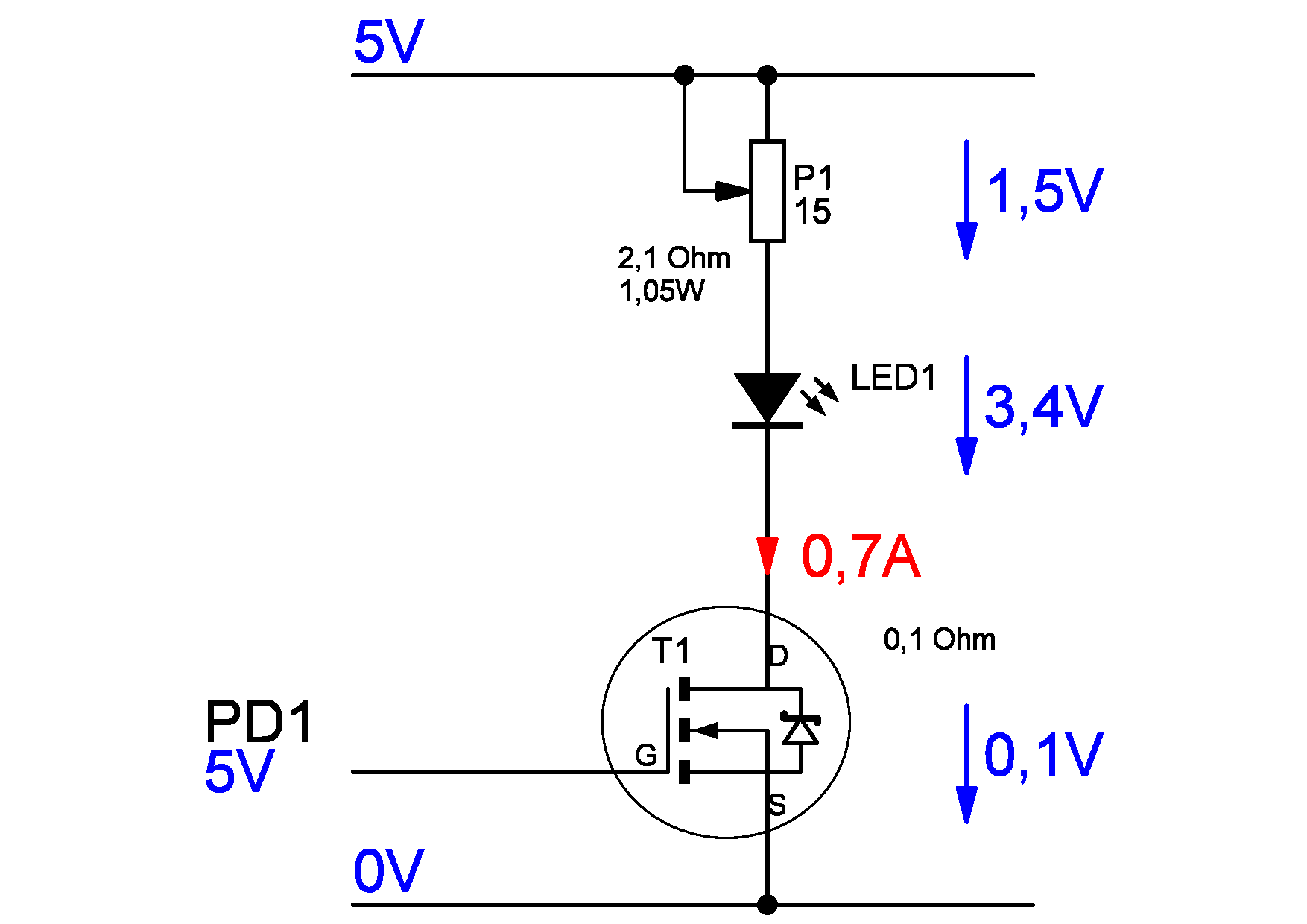

>> Dann eben mit 5V per Spannungsregler, dann sieht das ganze schon anders
>> aus... Die Betribsspannung war für mich erstmal 2. rangig...
> Irgendeinen Vorwiderstand, ersatzweise eine KSQ brauchst Du schon.
> Es muss ja nicht unbedingt ein einstellbarer sein.
> Gruss
> Harald
Das ist mir auch schon klar ;-) weiß nur noch nicht wie... zumal ich
auch 7 leds einzeln ansteuern muss... 2x rot, 2x blau, 1x grün, 1x ww

Schau Dir mal das Datenblatt des IRL530N an, das beantwortet Deine Frage
nach dem Kühlkörper.
Im Datenblatt steht, dass der Innenwiderstand RDS bei 5V maximal 0,12
Ohm beträgt. 700mA * 0,12Ohm = 0,084Watt Verlustleistung.
Der berechnete Wert gilt für den eingeschalteten Zustand. Im
Einschaltmoment und Ausschaltmoment wird die Verlustleistung höher sein,
denn MOSFET Transistoren haben verglichen mit bipolaren Transistoren
eine sehr hohe Eingangs-Kapazität, sie schalten also mit reltiv flachen
Flanken ein und aus. Wenn Du nicht allzu häufig ein/aus schaltest,
kannst Du diesen Effekt vernachlässigen. Schaltfrequenzen bis 10khz
sollten überhaupt kein Problem sein, erst bei höheren Frequenzen wird es
spannend und kompliziert zu rechnen.
Bauteile mit TO220 Gehäuse können in gewöhnlicher Umgebung locker 1 Watt
verheizen, ohne dabei zu heiß zu werden. Du brauchst also mit Sicherheit
keinen Kühlkörper.
Was anderes:
Es empfiehlt sich, einen 47k Ohm Pull-Down Widerstand zum Eingang (Gate)
hinzuzufügen. Denn es wird Zeiten geben, wo der Pin des Mikrocontrollers
nicht als Ausgang konfiguriert ist und für Radiowellen empfänglich sein
wird. Da der Transistor wie auch der Mikrocontroller einen annähernd
unendlich hohen Eingangswiderstand hat, liegt dan ungewollt Spannung an.
OP #2780681
Ähm, grundlegend Verbraucht der nicht so viel Leistung aber nur um das
mal zu korrigieren:
P = U * I
U = R * I
mathematisches Hexenwerk und Formeln ineinander einsetzen:
P = R * I²
P = 0,12 Ohm * 0,7² A²
P = 0,0588W ~ 5,88mW
Aber ok, werde es die Tage mal versuchen und gucken obs klappt...
