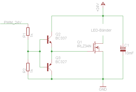

Siehe Anhang. Ein MOSFET-Treiber für Arme, dann klappts auch mit der
PWM. Den dicken Elko braucht man, um die Pulsströme halbwegs vom
Netzteil fernzuhalten, sonst hast du ein nettes Geräusch dort drauf.
GGf. braucht man noch ein dicke 10A Drossel im Bereich 100-1000uH für
die +24V zum Netzteil. ALs MOSFET eignet sich fast jeder, der weniger
als 50mOhm R_DS_ON hat.

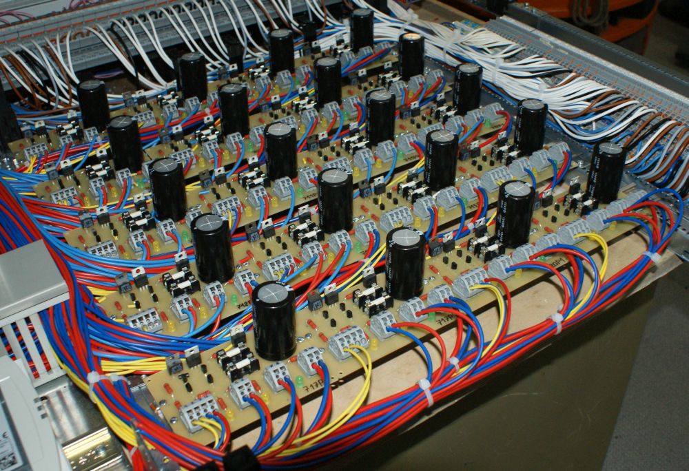

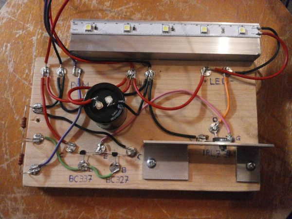

Hallo Falk
Habe die Schaltung getestet und Funktioniert sehr gut,
Danke nochmals.
Ist genau was ich gesucht habe.
Ich versuch später noch Fotos anzuhängen.
Jetzt kann ich das Material für die 30.Stück bestellen. :-)

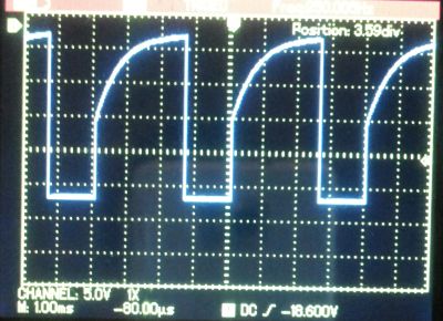

Genau nur leider ist das Signal auf dem Kopf oben ist 0 unten ist 1
beim Einschalten ist das Signal ja ein bisschen "rund"
ist das sehr schlimm wegen der Erwärmung wenn ich 10A bei 24V Leistung
anschliesse?
Danke :-)
ist wahrscheinlich ein graus für einen Elektroniker so was anzuschauen

@Mathias (Gast)
Logisch, weil der MOSFET invertiert.
Nein, das täuscht.
>anschliesse?
Hier nicht, denn das Signal springt ja sehr schnell auf ca. 50%, erst
dann kommt die Bananenkurve.  Das sind Leckströme der LEDs, welche die
LED-Kapazität entladen. Der Strom wird sofort abgeschaltet und nur das
ist wichtig. Wenn du die Kurve schön machen willst, klemm einen 4k7
Widerstand zwischen Drain und +24V, der entlädt die parasitären
Kapazitäten.
>Danke :-)
>:-D
Nö, eher lustig und angenehm. Schlimm sind ganz andere Sachen.
>Mache mir jetzt ein Richtiges Layout damit ich dies in einem Schrank
>verbauen kann.
Wozu? Für die einfache Schaltung reicht ein kleines Stück Lochraster.
Richtiges McGyver Fans bauen das sogar fliegend auf, nur an den
MOSFET-Pins.

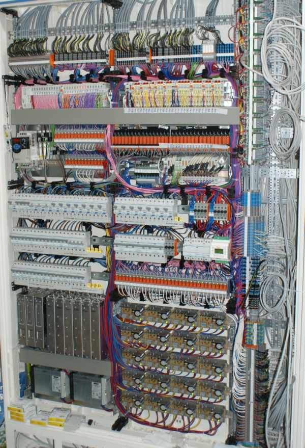

Hallo zusammen
Ich möchte mich nochmals bei euch bedanken, besonders bei Falk Brunner.
Dank eurer Hilfe konnte ich mein Projekt realisieren und es Funktioniert
auch einwandfrei.
Im Anhang noch zwei Fotos meines Projektes
Liebe Grüsse
Mathias
