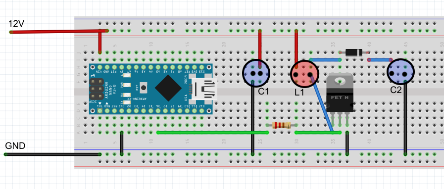

Ich habe die im Anhang gezeigte Schaltung aufgebaut. C1, L1 und C2 habe
ich aus einer gebrauchten Platine ausgelötet. C1 hat eine Kapazität von
100 µF, C2 220 µF. Die Induktivität trägt die Beschriftung 680K. Ich
gehe daher von 68 µH aus.
Als Schalter verwende ich einen IRL3803 N-Kanal MOSFET. Der
Gate-Widerstand beträgt 100 Ohm. Die Diode ist bislang keine
Shotky-Diode, weil ich auf die schnelle keine passende gefunden habe.
Als Prozessor verwende ich einen ATmega328P. Auf dem gezeigten Pin
(OC0A) gebe ich eine FastPWM mit 62,5 kHz aus.
Bei unterschiedlichsten Tastverhältnissen kann ich mit dem Multimeter an
C2 jedoch leider nur rund 12V abzüglich der Diodenflussspannung messen.
Die PWM scheint auch zu funktionieren: mit dem Multimeter messe ich ~2 V
am Gate des FETs. Eine Prüfung mit einem Behelfs-Osziloskop hat auch das
zu erwartende Rechtecksignal gezeigt.

Au weia. Ist nicht so, als hätte ich nicht ins Datenblatt geschaut, aber
eine einfache Grafik ist fort leider nicht enthalten. Vielen Dank!
Ich erhalte jetzt 44 V DC. Sehr gut.
Leider wird der FET bereits ohne Last sehr schnell sehr warm. Liegt das
am unzulässigen Überschreiten der Drain-Source-Spannung? (War ein
Versehen. Der DC war noch aus einem Fehlerversuch zu hoch eingestellt)
Sollte ich evtl. den Gate-Widerstand verringern um die Umladezeiten zu
verkürzen, oder die PWM-Frequenz reduzieren?
EDIT: Ich hatte Glück mit dem Elko - ist ein 50V-Typ

100 Ohm Gate-R bei >50kHz ist deutlich zu viel, das in kombination mit
der endlichen Stromstärke des Mikrocontroller-Pins führt zu unnötig
langsamem Schalten und damit zu sehr großen Verlusten.
Außerdem ist das Layout sub-optimal auf einem Steckbrett, deshalb kommt
es zu unnötigen Oszillationen und damit ebenfalls weiteren Verlusten.

Das kann auch an einer gesättigten Drossel liegen, die Angabe der
Induktivität allein reicht nicht. Das oben ist übrigens kein
Schaltplan.

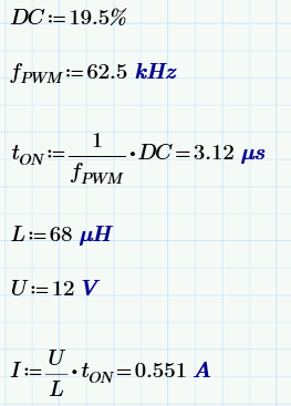

Was noch? Tastverhältnis und Laststrom? Spiele ich gerade mit herum. Bei
DC=19,5% und 500 Ohm Last erhalte ich ca. 25 V Ausgangsspannung. Das ist
für den FET kein Problem, eher für die keinen Widerstände ;)
> Schaltplan.
Eben. Ich wollte zeigen, wie ich es tatsächlich aufgebaut habe. Ohne
diese Darstellung hätte man lange überlegt wo der Fehler liegt, da mir
die Funktionsweise eines FETs geläufig ist, seine Beschaltung als
TO220-Gehäuse es jedoch nicht war!

Na was wohl, der Sättigungsstrom natürlich. Mit der Einschaltzeit und
der Spannung (12V) kannst du ausrechnen wie weit der Strom in der
Drossel ansteigt. Wenn der Strom merklich größer als der Sättigungsstrom
wird, dann ist die Drossel nur noch ein Stück Kupferdraht, aber keine
Induktivität mehr.
