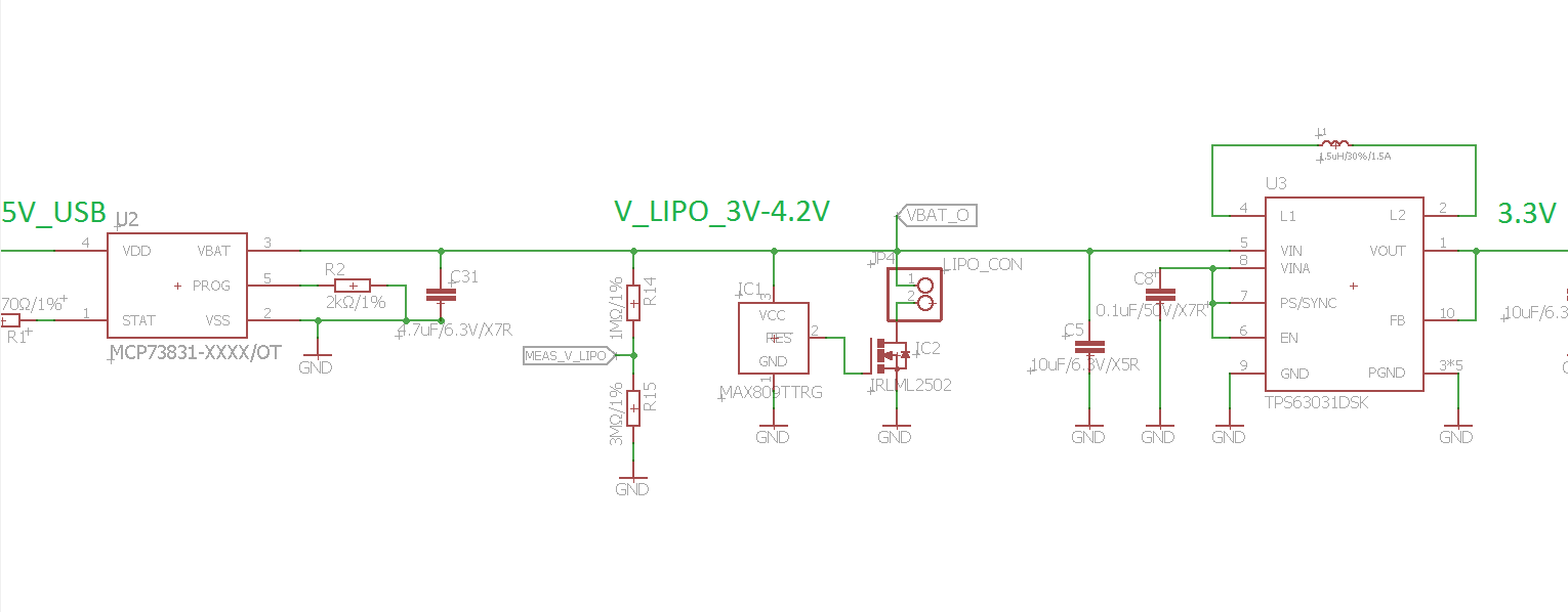

Guten "Abend" liebe Gemeinde,
mein Ziel ist, meine Schaltung mit einer LIPO Batterie (eine Zelle) zu
betreiben.
Wie Ihr dem Ausschnitt der Schaltung entnehmen könnt, nutze ich den
MCP73831 um den LIPO auf 4.2V zu laden und einen TPS63031 um das ganze
auf 3.3V zu bringen (max 500mA out).
Die LIPO-Zelle besitzt zwar selbst ein Protection-CB, jedoch möchte ich
aus meiner Sicht, den LIPO ab einer Spannung von ca. 3V vom Netz nehmen.
Dazu nutze ich den MAX809-voltage-monitor und schalte ab einer Vth von
3.08V den N-Kanal-Mosfet ab, womit der LIPO vom Netz sein sollte.
Ist das so einfach wie ich mir das vorstelle oder sollte ich in der
Schaltung noch etwas berücksichtigen?
PS: Am VBAT_O-Netz hängt noch ein LCD-Backlight-Treiber (AP5724),
welcher aus Effizienzgründen nicht von den 3.3V gespeist werden, sondern
von 3V-4.2V.
Der LiIon wird über die Body-Diode des MOSFETs trotzdem entladen wenn du
abschaltest, weil dann sein Minupol viel negativer ist als Masse der
Schaltung (die dann identisch wäre mit VBAT_O).
Wenn das Akkupack schon einen Tiefentladeschutz hat: Lass den MAX809
weg.

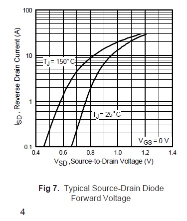

Dem Diagramm aus dem Datenblatt kann ich die Ströme im sehr kleinen
mV-Bereich leider nicht entnehmen (100mA bei 660mV [25°C]).

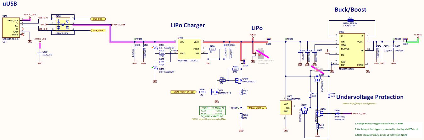

OP
Wo ist der Denkfehler?

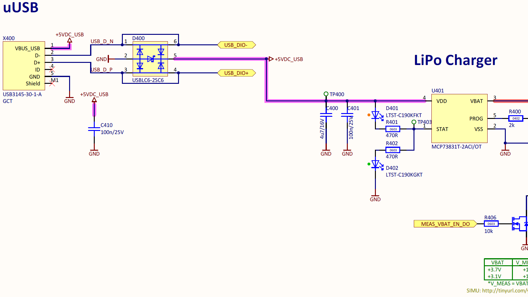

Nach langer Zeit habe ich nun meine Schaltung umgesetzt (Anhang).
Jedoch ist diese nicht wie erwartet ausgefallen.
Der Grundgedanke besteht aus folgenden Funktionalitäten.
1- Lipo Laden per USB [funktioniert]
2- Lipo Messen per uC [funktioniert]
3- 3.3V aus LiPo erzeugen per DCDC [funktioniert]
4- Undervoltage Protection mit Halteschaltung [funktioniert NICHT]
Jedoch hat sie mein Lipo nun auf 2.5V entladen und die externe Lipo
UV-protection gezündet.
Simulation der uv protection + Halteschaltung:
http://www.falstad.com/circuit/circuitjs.html?cct=$+1+0.000005+25.510281670702206+79+5+50%0Af+752+272+752+224+9+0.7+0.02%0Af+816+400+752+400+0+2.4+0.02%0Ar+816+224+816+288+0+3300000%0Ar+672+224+672+384+0+3300000%0Ag+752+480+752+512+0%0AR+464+224+416+224+0+3+40+0.6+3.6+0+0.5%0Aw+672+224+736+224+2%0Aw+768+224+816+224+2%0Aw+1024+480+752+480+0%0Aw+752+272+752+304+0%0Aw+816+288+816+400+2%0Aw+704+384+752+384+0%0AO+1024+224+1104+224+1%0Aw+816+224+1024+224+0%0Aw+752+304+752+384+2%0Aw+496+224+544+224+0%0Aw+544+224+672+224+0%0Aw+496+224+464+224+2%0AL+896+400+944+400+0+1+false+5+0%0Ar+1024+224+1024+480+0+1000000%0AL+560+384+544+384+0+0+false+3.3+0%0Ax+495+359+601+362+4+16+MONITOR_UV%0Ax+870+366+979+369+4+16+USB_CONECT%0Ar+752+480+752+416+0+100000%0Aw+704+384+672+384+0%0Aw+560+384+640+384+2%0Af+656+416+656+384+0+1.5+0.02%0Aw+816+400+816+528+0%0Aw+816+528+656+528+0%0Aw+656+528+656+416+0%0Ad+880+400+816+400+1+0.805904783%0Ao+5+64+0+4099+10+0.00009765625+0+3+5+3+12+0%0A
Laut Simulation sollte meine uv-protection bei ca. 3.08V den DCDC
abschalten und erst per USB-plug-in wieder starten.
Wird die Schaltung nicht schwingen, wenn der LiPo Akku die untere
Entlade-Schwelle erreicht?
Unter Last geht die Spannung runter, dann schaltet die "Undervoltage
Protection" ab. Danach steigt die (Leerlauf-)Spannung am Akku aber
wieder an. Schaltet die "Undervoltage Protection" dann wieder ein?
Wie groß ist denn die Hysterese dieser Schutzschaltung?

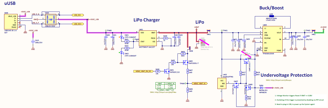

Stell den Schaltplan nochmal als PNG Datei rein, ich kann die
Beschriftungen teilweise nicht lesen.
OP
Die UV-protection sollte erst wieder "öffnen" sobald 5V per USB
gespiessen werden. Ansonsten wird der EN Pin des DCDC auf GND gezogen.
So sollte das Schwingen verhindert werden.
1. LiPO <3.08V ---> DCDC off
2. 5V USB ---> DCDC ON
Sry JPEG war mein Fehler, nun in PNG.
OP
Die Transistorschaltung findet ihr über falstad simuliert, sollte klar
werden. Im Grunde stellt sie eine Halteschaltung/Kippschaltung dar
welche erst wieder über USB aktiviert werden kann.

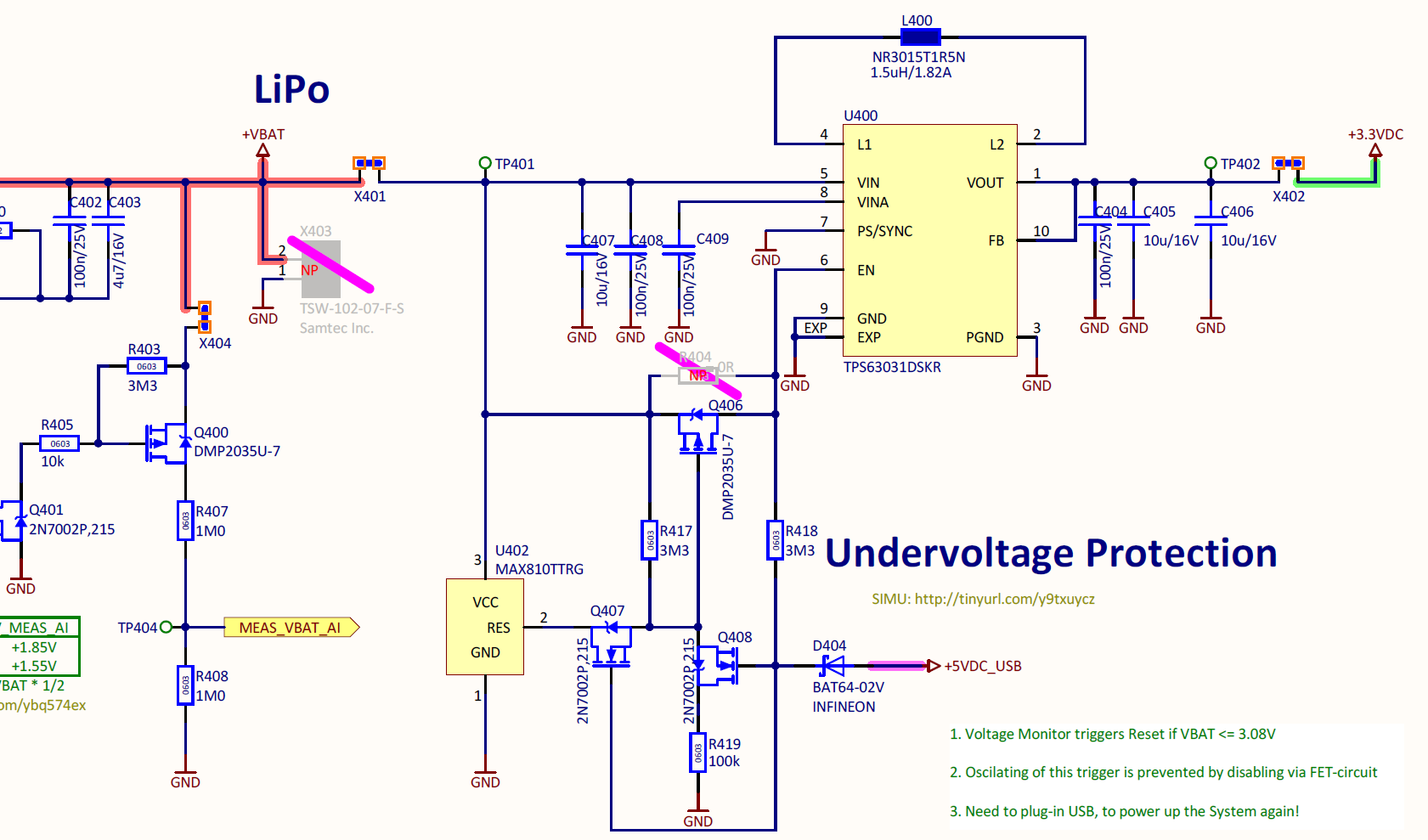

Michael B. schrieb:
> Irgendwie sehe ich bei dem Transistorverhau überhaupt nicht, wie EN
> jemals auf Masse gezogen werden soll.
> Bei Falstadt sind es auch nur 34mV.
34mV => LOW.  Ich sehe auch das kein pull down für sichere 0V vorhanden
sind, jedoch sollten 34mV ebenfalls keine Probleme verursachen.
PowerPart = PowerPart1 + PowerPart2
Ja, jetzt kann jeder Blindfisch was erkennen! So ist es besser.
Die Body-Diode von Q408 leitet immer. Warum ist dann dort ein
Transistor?
Die Body Diode von Q407 leitet immer, wenn der Ausgang von U407 auf Low
steht (=Batterie Ok).
Erkläre mal, wie du Dir die Funktionsweise gedacht hast.

OP
Ich hab das ganze nun ein wenig umgestaltet und "vereinfacht" hoffe ich.
(siehe falstad link unten)
In der Simu einfach mal den USB_Connect kurz verbinden und schon ist
DCDC_EN high solange Monitor_UV low bleibt.
Geht das Monitor-UV Signal auf Low (VBat <= 3.08V) bleibt am DCDC_EN ein
LOW Signal bis wieder das USB_Connect kurz verbunden wird.
Probleme könnten die Vgsth der ausgewählten MOSFETS bereiten, habe mit
den Werten mal rumgespielt:
2N7002P,215 -> Vgsth 1.1V-2.4V
DMP2035U-7 -> Vgsth -0.4V- -1.0V
Den richtigen Arbeitsbereich sollte ich mit Widerständen hinbekommen,
oder was meint ihr?
http://www.falstad.com/circuit/circuitjs.html?cct=$+1+0.000005+9.78399845368213+79+5+50%0Af+752+272+752+224+41+1+0.02%0Ar+672+224+672+384+0+1000000%0AR+464+224+416+224+0+3+40+0.6+3.6+0+0.5%0Aw+672+224+736+224+2%0Aw+768+224+816+224+2%0Aw+816+352+816+400+2%0Aw+704+384+752+384+2%0AO+1024+224+1104+224+1%0Aw+496+224+672+224+0%0Aw+496+224+464+224+2%0AL+976+192+1024+192+0+1+false+5+0%0Ar+1024+224+1024+480+0+100000%0AL+560+384+512+384+0+0+false+3.3+0%0Ax+495+359+601+362+4+16+MONITOR_UV%0Ax+1038+195+1158+198+4+16+USB_CONNECT%0Aw+704+384+672+384+0%0Aw+560+384+640+384+2%0Af+656+416+656+384+32+2.4+0.02%0Aw+816+400+816+432+0%0Aw+816+432+656+432+0%0Aw+656+432+656+416+0%0Ag+1024+480+1024+512+0%0Af+864+336+816+336+32+2.4+0.02%0Aw+816+224+816+240+0%0Aw+864+336+864+224+2%0Ad+864+224+960+224+1+0.805904783%0Aw+1024+224+960+224+0%0Aw+960+192+960+224+0%0Aw+816+224+864+224+0%0Aw+816+240+816+320+0%0Aw+752+384+752+272+0%0Ax+1046+258+1162+261+4+24+DCDC_EN%0Ao+2+64+0+4099+10+0.00009765625+0+3+2+3+7+0%0A
Die Simulation taugt nichts.
Der rechte N-MOS kann so nicht funktionieren. Du hast Gate und Drain
miteinander verbunden. Dadurch wirkt er effektiv wie eine Zenerdiode
wirken, aber eine sehr schlechte weil die Schwellenspannung nicht klar
definiert ist.
Was du da eigentlich brauchst ist ein S/R Flipflop. Nimm doch einfach
ein fertiges, die kann man sicher in SMD Form für wenige Cent als
Einzelgatter kaufen.
Dein USB Eingang ist viel zu hochohmig. Der wird schon bei einfacher
Berührung reagieren.
