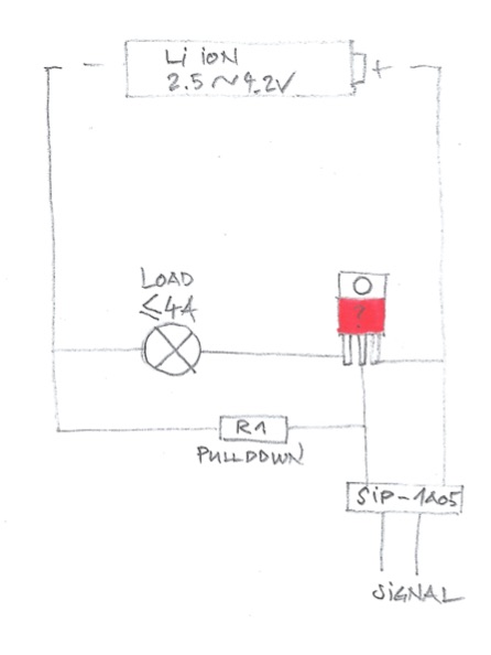

Hallo Allerseits,
Anfänger sucht nach einem Halbleiter-Bauteil, welches ab einer einzelnen
Li Ion Zelle (4.2~2.5v Bereich) eine Last von <4A schalten kann. Der
Mikrocontroller soll von der Schaltung galvanisch getrennt sein (dabei
habe ich an ein Reed-Relais SIP-1A05 gedacht).
Verlustleistung ist solange egal, wie diese vom Bauteil verkraftbar ist.
Anbei die Skizze mit dem gewünschten Bauteil in Rot...
Freue mich auf eure Vorschläge (oder Belehrungen, falls ich da etwas
komisches gezeichnet habe...)
Die Last nach minus ?
Das würde einen P-Kanal MOSFET erfordern.
Und ein pull down, der schaltet ihn ewig ein, bis er durch dein
SIP1A05-Bauteil ausgeschalet wird.
Was ist SIP1A05 ? Ach, ein DC/DC-Spannungswandler mit 1 Watt
Übertragungsleistung. Nein, Unsinn, man nimmt einen Optokoppler.
Bauen wir also um, du nimmst besser einen N-Kanal MOSFET wie IRL6244 und
einen Optokopler wie LTV817.
Signal--+     +------+-----------+
       _|_    |      |           |
      _\_/_::|<    Last          |
        |     |E     |           | +
        |     +-----|I IRL6244 LiIon
        |     |      |S          | -
       1k    10k     |           |
Masse---+     +------+-----------+
